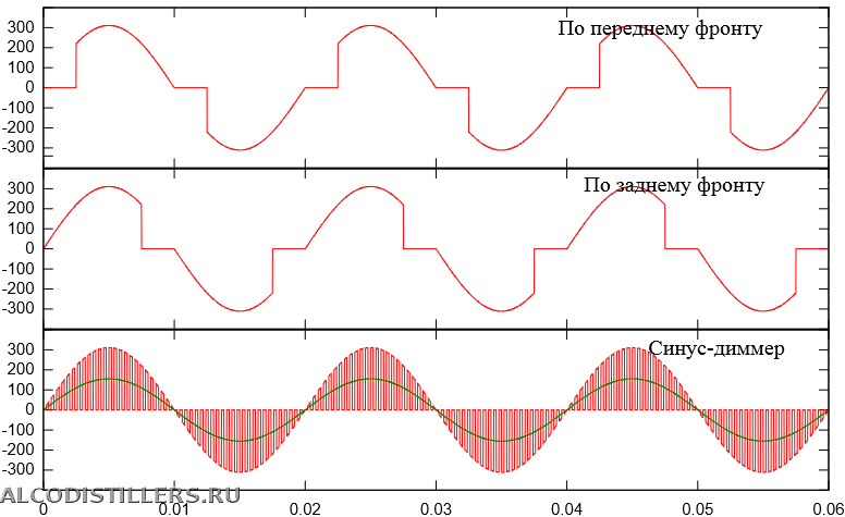

TorAllex, это управление фазой только " наоборот".
Чаще встречаются регуляторы на котором подается открывающий импульс на симистор, по переднему фронту
В вашем случае подается импульс закрывающий симистор, по заднему фронту.
Третий вариант это шим регулирование, но оно для симистора не подходит, нужен транзистор.

TorAllex. Ваш вариант это второй график. В вашей схеме не открывается симистор, а наоборот закрывается по определенной задержке. Это показывает осциллограмма. В нуле открыли симистор и через время заряда конденсатора подали закрывающий импульс. Симистор закрылся и обрезает заднюю часть синуса.
Если вас смущает, что в крайне правом положении мощность уменьшается, перепаяйте переменник наоборот ( ползунок объедините с противоположным крайним контактом)
