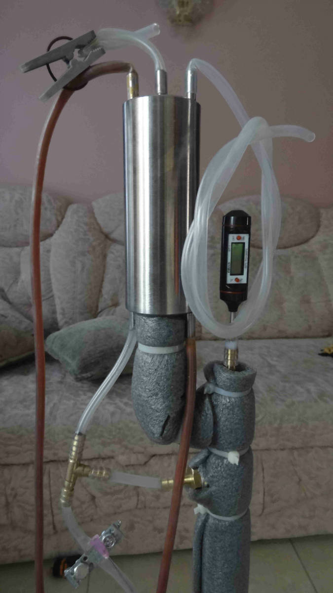

  Согласен, возможно в колоне не все красиво, но делал из того, что было...труба 22мм Х 750мм с мочалками, а деф покупной, товарищь дал попользовать, но это не суть, чего имеем, тому и рады...пока....Да у нее очень низкая производительность, почти никакая.  Отбор ТС при 250-300мл/ч, а головы вообще смерть 30-50. 10л СС ректифицирую почти сутки, да еще и танцевать приходиться вокруг нее из-за скачков. Но ночью, когда напруга более менее стабильна, перепад не более 4-5В она стабильно работает и держит и температуру и давление в кубе, как вкопанная и спирт 97% вытекает при Т=20С (АСП3). Так что ежели есть способ напругу стабилизировать под ИП, не прибегая к инверторным стабилизаторам, которые, как чугунный мост стоят, то рад буду услышать дельные советы..
Еще какая суть... Фотку покажите
Фотку завтра сделаю...скину. Тока по существу хотелось бы стабилизацию напряжения обсудить, потому, как она работает при стабильной напруге, хоть и в "час по чайной ложке", но ежели фотка поможет, то сделаю.

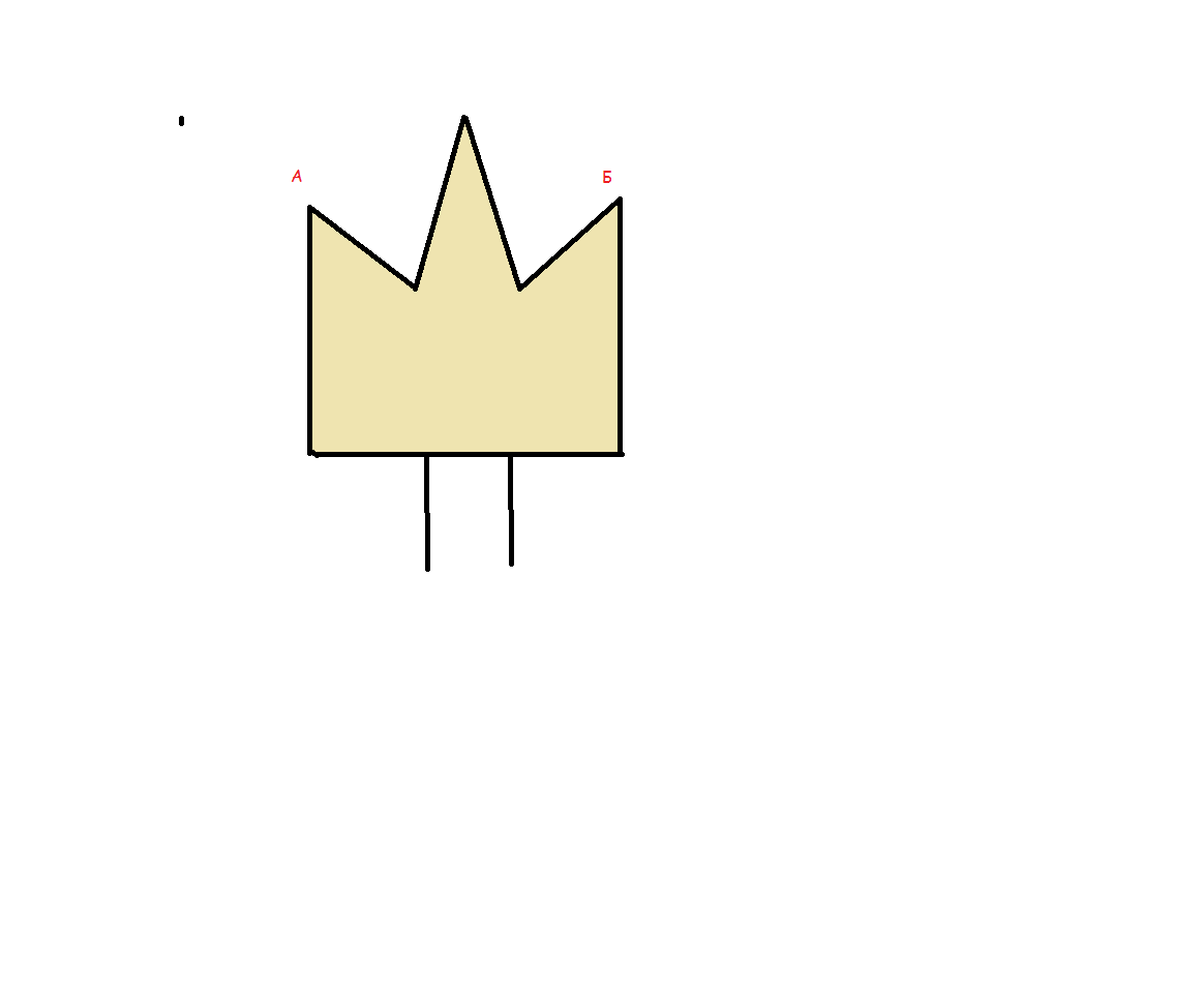

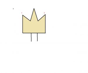

Можно высверлить.
70
РоманЮрьич ©:
как и чем пробить дырку
"Перо" по дереву отлично справляется.
71
Борис ©:
Перышко прикупим, спасибо.
72
Вырвали меня из за компа, не дописал: Только перо надо чуточку доработать, заточить углы (точки А и Б) поострее.И перед началом сверления, заранее сделать осевое, центральное отверстие, например 10мм. Алюминий буровит на раз два, а с нержой надо раскачивать сверло. По ходу пьесы разберетесь)))
