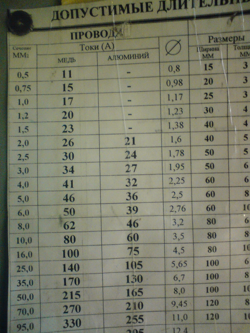

Интересующие нас сечения 1,5 2,5 и 4мм2
Длительно допустимый ток:
1,5мм2- до 19А (не используется для однофазной сети)
2,5мм2- до 25А
4мм2- до 35А
Выбирать сечение стоит с запасом, особенно если длина питающей линии велика (например больше 30м)
Для однофазного подключения кабель 3х2,5 до 3,5кВт, если используете 4кВт стоит проложить линию 3х4
Для трехфазного подключения кабель 5х1,5 достаточен для подключения 6кВт, при большой длине питающей линии стоит проложить 5х2,5
Все написанное выше справедливо для медных кабелей и активных нагрузок (не имеющих значительных емкостей и индуктивностей)

Подвел гибкий провод 1,5 кв от автомата к блоку управления РК (везде 2,5 кв) , подумалось, по такой таблице с запасом, длина 0,6 метра, при работе с 3,2-3,5 квт ,был ощутимо тёплым , думаю он был на пределе.При расчете обмотки сварочного трансформатора, по меди 1 кв--5 ампер.

valerij.taktajkin, в сварочном трансформаторе куча индуктивных заморочек и переходных процессов, поэтому и 5А, розеточные группы запрещено прокладывать кабелем менее 2,5 мм2 (медь) по ПУЭ. Вы ему под завязку дали.
