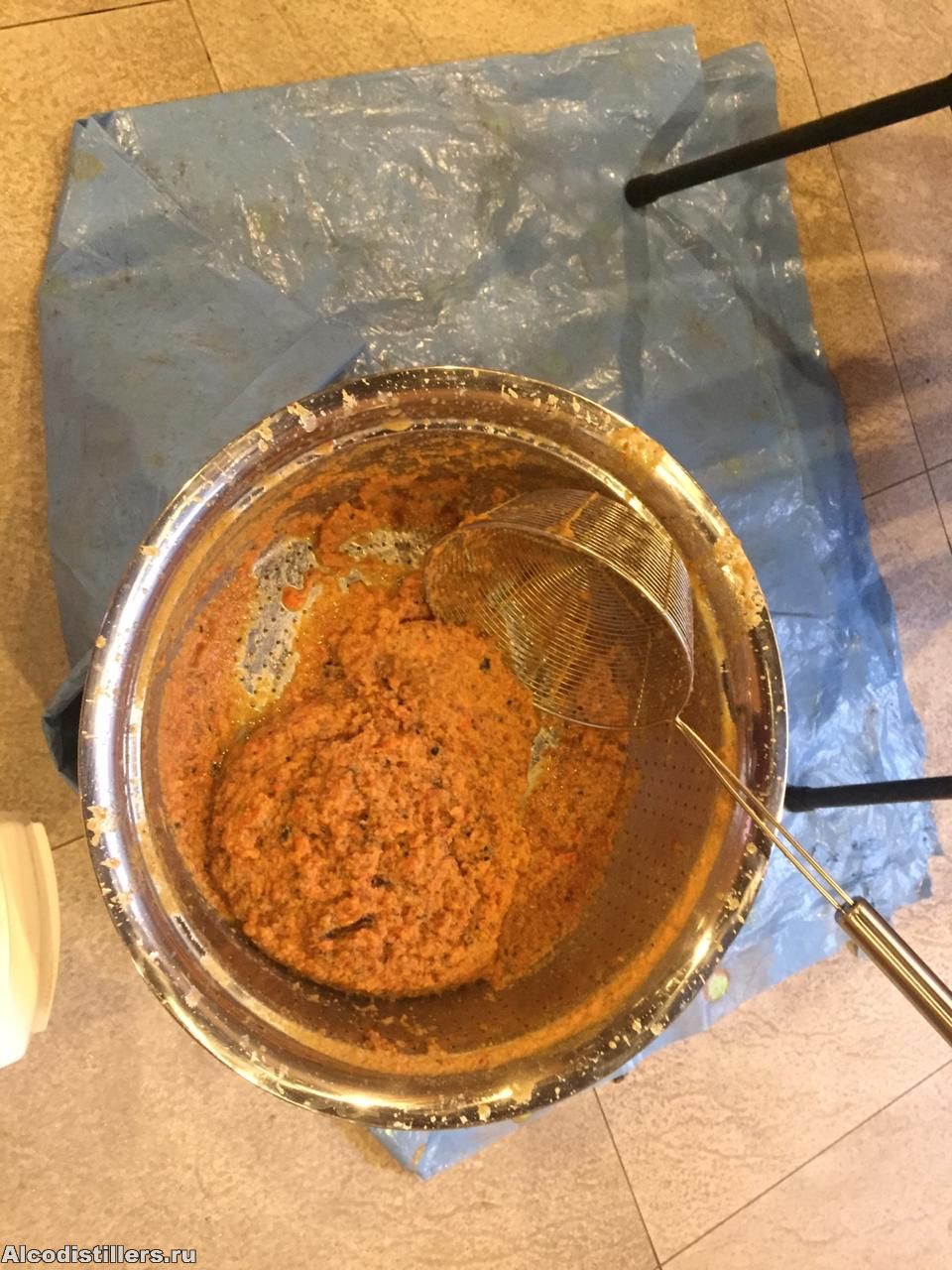

Это был вид сусла в бочке через заливное отверстие, просто каша, яблочный жмых для меня теперь на втором месте после хурмы.

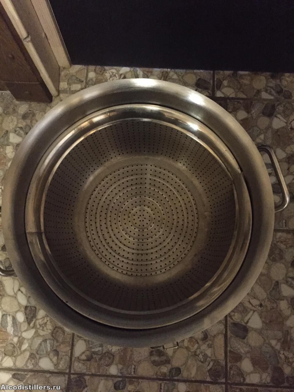

Это вид о котором писал выше, перед сливом и отжимом

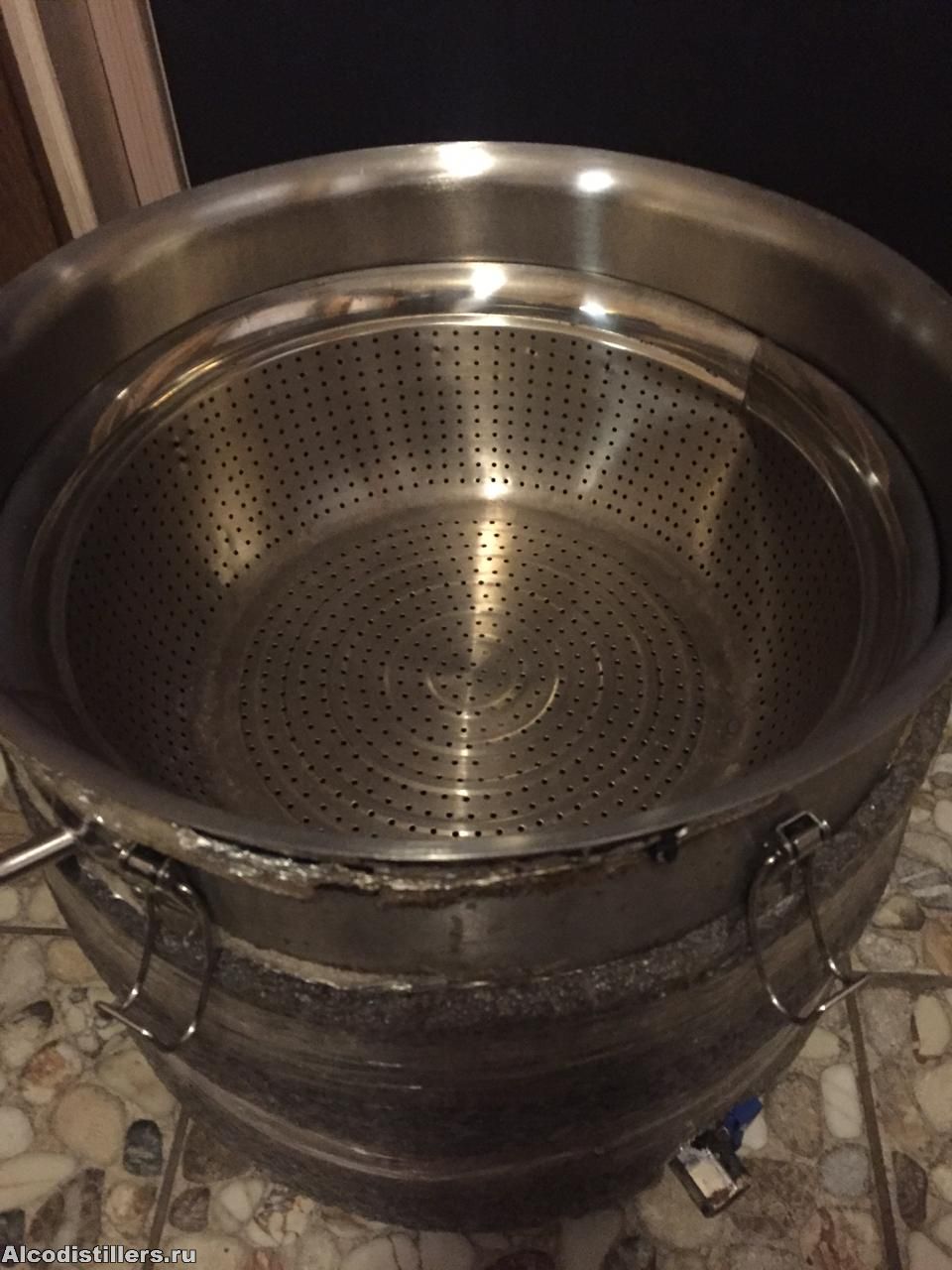

А вот так выглядит моя приблуда для перегона гущи жмыха и тп. последнее фото это уже с загрузкой.

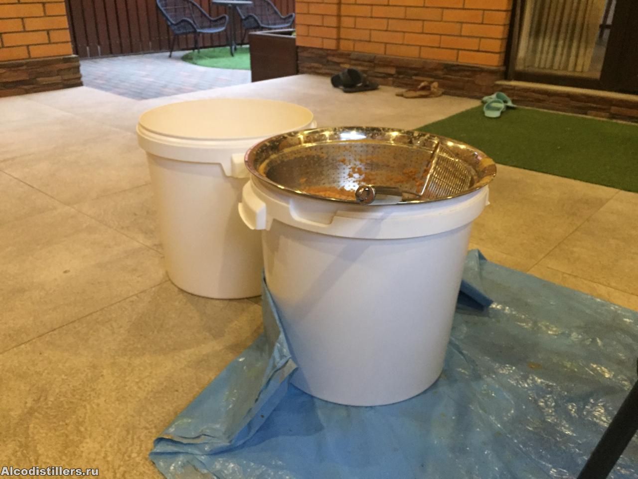

А в этой последовательности происходил сам отжим, с начала слив в емкость с дуршлагом, затем перемешивая черпалкой отделяю мякоть от сока.

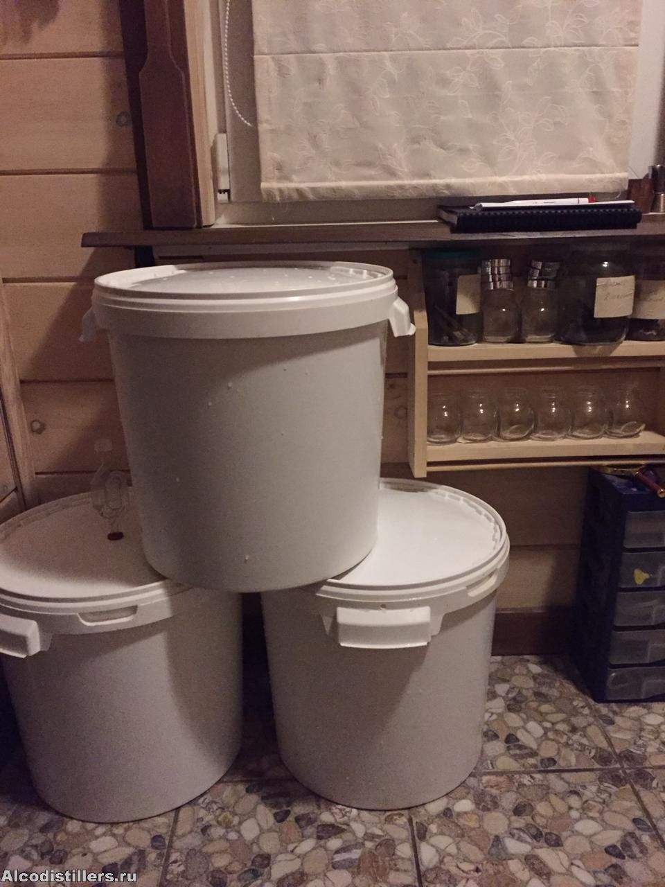

Затем последняя стадия отжима, а Вы как думали я ведь говорил геморрой это был.Жмых еще раз отжал на вот этом прессе, иначе он занимал две 30л емкости, а после отжима 1 емкость со жмыхом и две с жидкой субстанцией.

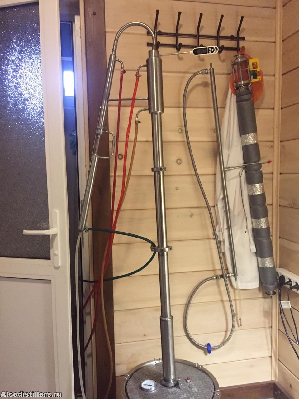

.                   А вот на этом моём дистилляторе я все и перегнал за четыре подхода.На каждый подход 2 ч, это с помыть бак, дуршлаг, все опять засыпать, залить и тд.
В общих чертах всё. Осталось перегнать на метре РК, её там видно на стене висит, и на годик а то и больше на дуб в стекло. Сердце отобрал 250 мл 55% и сразу на дуб его, запах у него очень вкусный с такой приятной кислинкой, но не хурмой пахнет. Похоже на то чем меня грек угостил, с той лишь разницей, моё сердце чище нет того сивушного духа.
