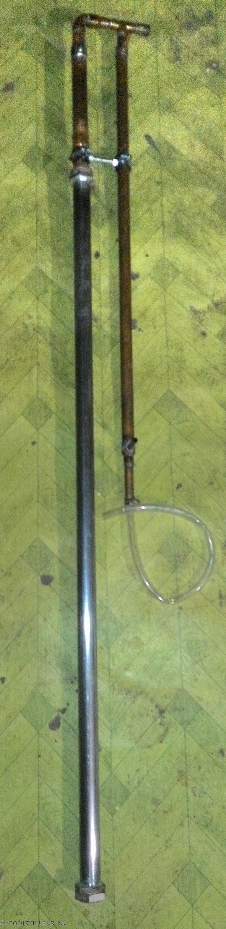

Всем доброго времени суток. Как обещал, пишу отчет о переделке 12ти рукой БК до нормального аппарата.
Исходник такой
Артём Шитов советовал оставить 13см деф, если использовать 28 трубу для царги. Из наличия нашел 32х1.5 нерж трубу, потому решил для начала деф сделать 20см, благо обрезать еще проще, чем нарастить.
Итого:

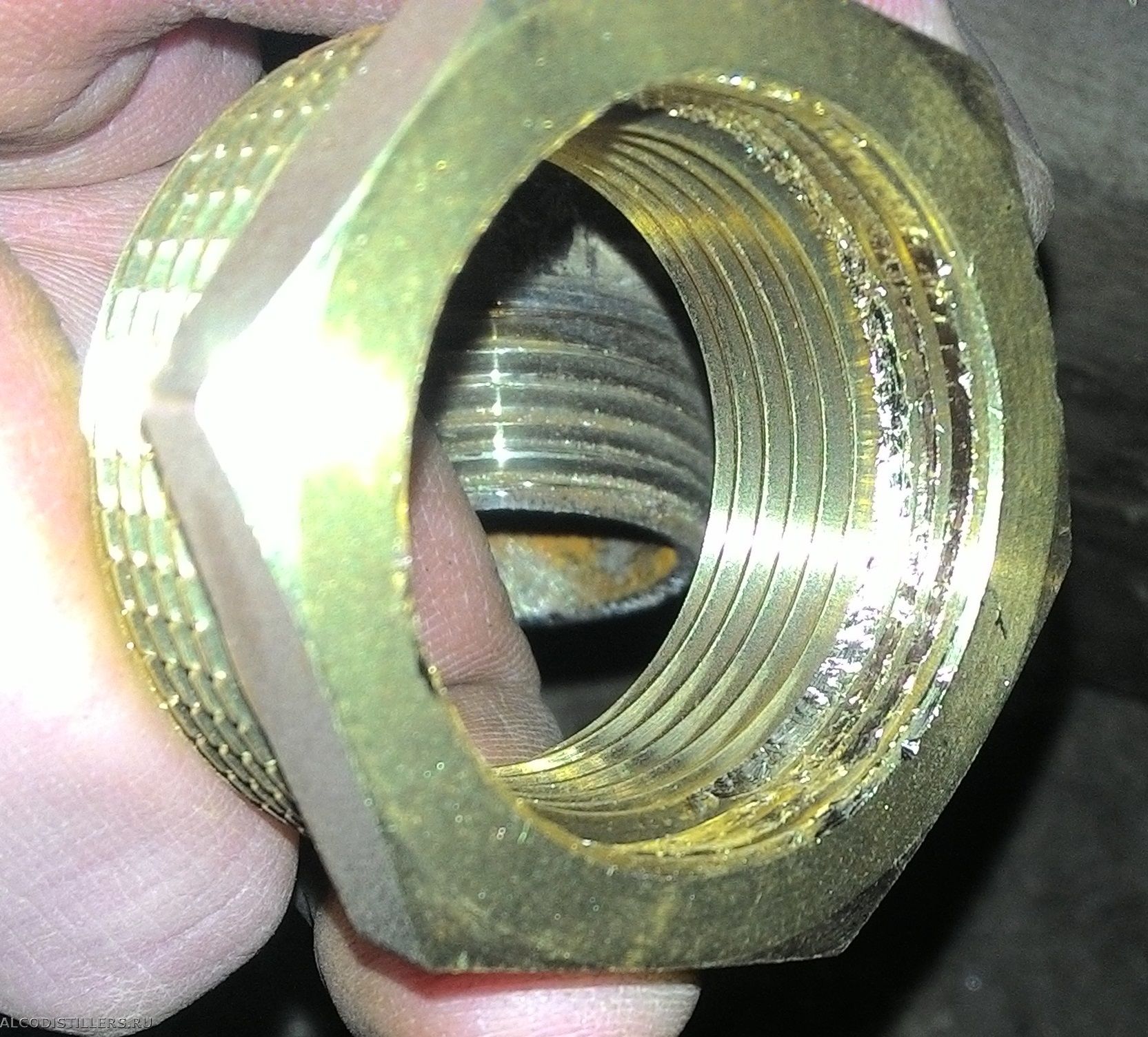

царга - 120см нерж трубы 32х1.5, с двух сторон припаяны латунные футорки 1,5"x1" . Прелесть в том, что если чуть внутри напильником снять резьбу, то футорка прекрасно одевается на 32мм трубу, соответственно, более жесткий паяный шов получается.

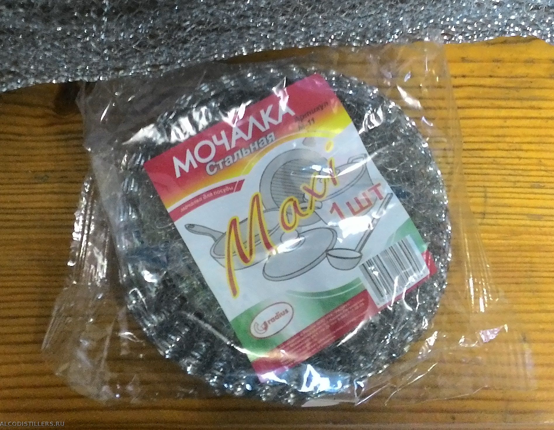

Внутрь 3 мочалки , развернул их, вставил одна в одну и растянул эту "колбасу" на длину царги.
Царга накручивается на дюймовый фитинг, припаянный к остаткам 22й трубы с рубашкой дефа 20см. Холодильник без изменений.
Получилось вот так .
Вода подается на тройник, с него 2 крана, один на холодильник, второй на деф. На холодильник кран пока встал от баллона с фреоном (вроде игольчатый, но регулировать сложно, оборотов мало), на деф купил латунный для воздуха, вроде неплохо регулирует. Вода идет противотоком. Выход - тоже тройник и в одну трубку.
Регулятор - китаец, с нормальным куллером вместо стандартного радиатора, ибо греется ну очень сильно. Подключен к ТЭНу на 1.25кВт.
Отбор голов проходил при напряжении 110В. Тело отбиралось при 120-130В (постепенно повышал), температурная дельта по пару 0.2С.
В головах спиртометр (бытовой) утонул, тело показал 96% (на втором, тоже бытовом 95%).
С бубном вокруг БК не плясал, все стабильно работало. Поспать во время погона, конечно, не рискну, но подходил раз в полчаса, чуть напряжение поднять и воздух из дефа стравить. За счет 2х кранов вода регулируется хорошо: если надо совсем чуть повысить поток на дефе, то закручиваем кран холодильника, и наоборот.
Вроде все написал, что хотел. Всем спасибо.

Внутрь 3 мочалки
Магнитом проверял?(слово на упаковке меня смущает)

mastervictor ©:
Магнитом проверял?
Мочалки магнитятся и хорошие мочалки, это не показатель.
Проверял, магнитятся). Ну не встретил я немагнитных, видов 10 перепроверил. На форуме есть инфа, что даже с черного железа отлично работают до момента осыпания ржавой трухой. Я склонен верить в то, что оксиды железа не испаряются вместе с дистиллятом....
Судя по реакции окружающих на продукт, выдаваемый колонной, мочалки вполне годные)))

Re: Бражная колонна Moonshine Guru
Проверил свои - магнитятся.
Piper ©:
Пережили более 50 ректификаций.
Было такое понятие, как Черная нержавейка. У меня 2 тяпки из такого есть. Магнитятся. Не ржавеют. Вспоминаем Материаловедение :)
