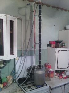

БК, собранная Дмитрием Васильевым в действии. Первый удачный перегон. С головами были скачки, перепады, но тело прошло относительно ровно. Насадка в колонне - стальная мочалка. Крепость тела - 94 процента. Очень доволен.

Спасибо. Высота колонны 120 см. Качество определю только после дегустации, не раньше чем через месяц. Но уже по своему маленькому опыту скажу что по сравнению с обычным дистилятором - сухопарниками - качество в разы лучше. Хвостов может и хапанул в последнюю баночку (погон был разделен на доли по 300 мл), но на общем фоне думаю это вообще не отразится. Вечером буду разбавлять баночки и принюхиваться. так сказать вынюхивать хвосты ) Если уж через чур в последней будет много хвостов, то ее в сторону, а остальные на дозревание в дуб

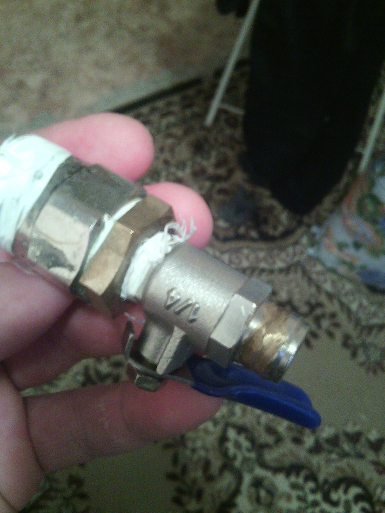

с регулировкой воды очень сложно. грешу на кран. чуть тронешь его и можно настраивать все заново ) думаю на какой лучше сменить что бы можно было как можно тоньше выбрать настройку
37
Re: Бражная колонна Moonshine Guru
Mike 34rus ©:
Вроде нормальный кран.. я таким даже отбор регулирую в настоящее время.  Просто чувствительнось у БК очень даже... она куда чувствительней в сравнении с РК.    Можно насадку пониже в колонну воткнуть, чувствительность немного уменьшится.
А кран.. игольчатый кран самое оно... или покупать в магазинах типа газмяз и другое оборудование или делать самостоятельно.   Хорошие плавные краники есть на газорезках..правда не на всех... они оооочень плавные и припаять можно так как латунь.

Я тоже этим же краном регулирую,использую для регулировки ключ на 8, чтоб рычаг был длиннее
