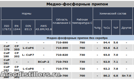

dostuk, не кисло. А сколько там % серебра, по фото не видно.
Просто я покупал в лерое 30% за 25€ (или даже за 21€ точно не помню) три штуки.

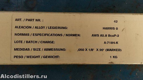

23 (2019-12-12 13:04:35 отредактировано dostuk)
Re: Колонна Dostuk на серебряном припое
Вот такой:
Похоже, все-таки, это медно-фосфорный:
Увидел в одной из тем:
dostuk ©:
Медно-фосфорный после пайки похож цветом на медь, серебряный остаётся белым.
dostuk ©:
Похоже, все-таки,...
...! Ну там же на прутке марка сплава написана! "HARRIS 0"
"Американский аналог припоя ПМФ-7 (припоя медно-фосфорного с содержанием
фосфора-7%)"
25 руб. за пруток 25 см., можно и дороже: ЧиД - 160 руб за 50 см.
С уважением, Олег Кузнецов.

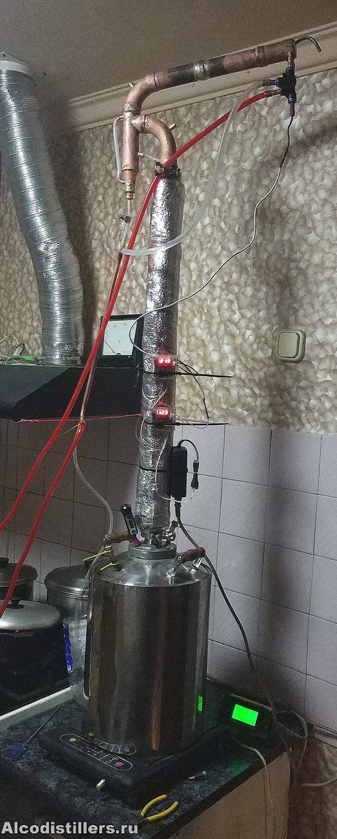

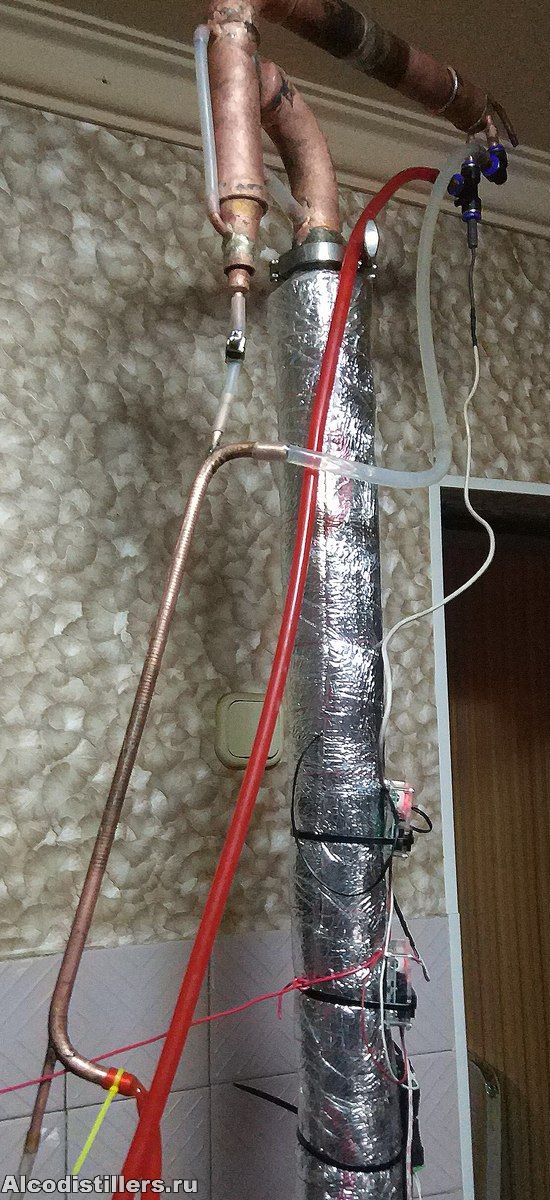

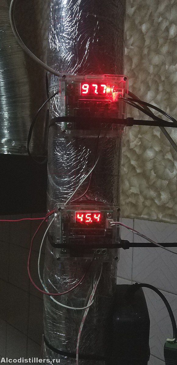

Здравствуйте!
Не удержался, прогнал-помыл на воде.
Царга 730мм х 30мм, голова 35мм, димрот 2.6м х 6мм х 0.5мм, доохладитель 400мм х 10мм х 6мм
На воде, при 1800 ватт -  2.2 л/ч.
Дистиллят на выходе - холодный. Дефлегматор горячийт до середины.
Нижний термометр показывает охлаждающую воду на выходе, верхний, выровненный по температуре в кубе - в середине царги, прижат хомутом, W1209,  В кубе - 97.7°С. Давление - 700мм.рт.ст.
Довольно высокое давление воды перед димротом, нужны надёжные крепления шлангов. Быстросъёмные фитинги требуют гладкую, ровную трубку, иначе - бегут. Регулировка воды пока грубая, шаровым краном.
Эмулятор зажима Гофмана из клеммы эл.автомата требует серьезной доработки, т.к. очень горяч (в варежке надо удерживать) и отверткой крутить не удобно. Крайне не практичен.
Темная середина дефлегматора - не влезла вся труба в кислоту...
Вроде про всё рассказал.
dostuk, какой объем стакана отбора? Выглядит просто огромным.
dostuk ©:
730мм х 30мм,
Ничего внятного ты на этой царге не получишь. Минимум метр(и то спирт не получится).
dostuk ©:
Почему так? У меня там давления вообще нет.  Там же струйка со спичку. Ты,  случайно, не после димрота регулируешь?
Ну а так, с почином!  *DRINK*
Вторая есть - 900мм х 30мм
Не, конечно, на фото же видно.
Может потому, что с более толстой трубы вход - с 10 на 6 или подмялось что внутри.
Спасибо!

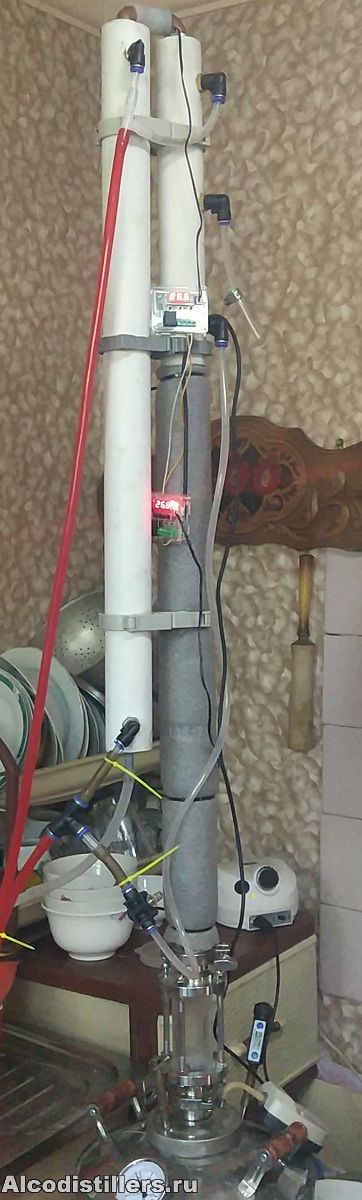

35 (2019-12-19 23:34:05 отредактировано dostuk)
Я не вижу, полчаса пялился  *WALL*  :D
Так какой объем стакана отбора?
Объём узла отбора вместе с первой секцией (3,5мл) доохладителя - 42 мл. Смотри первое сообщение.

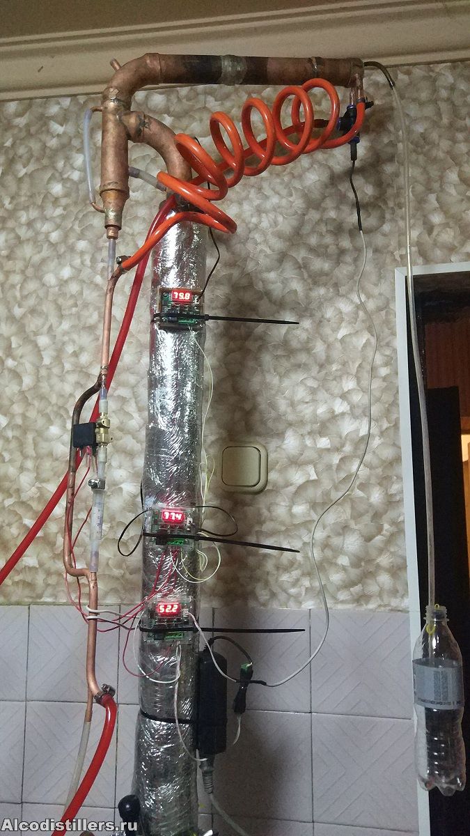

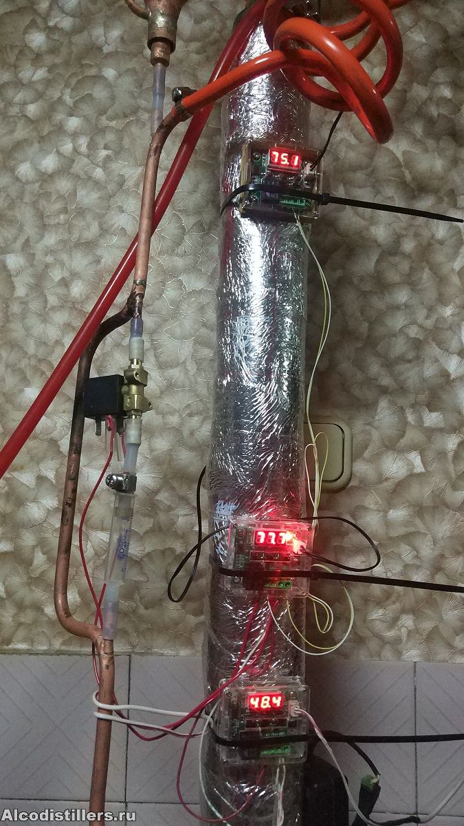

Попробовал изделие на голово-хвостах из-под моей первой БК.
Радости моей не было предела! Колонна быстро стабилизировалась, но до захлёба было далеко из-за рпн-ки, но это исправлю мочалками. Давление - 700 мм.рт.ст., поэтому такие температуры.
Оправдал себя двухколенный доохладитель, дистиллят поступал в клапан и кран почти холодный ~30°С, клапан н\з, длительно открытый, был чуть тепленький, а в банку капало - меньше 20°С.
Следующий опыт - поставлю голову на короткую пустую царгу, 500 мм, выгоню сахарную брагу на СС.
А, потом на полном размере, ходовые испытания!
Лирическое отступление. Моя эволюция.  *GRA*
Мой первый покупной агрегат (ошибка!), пол-года назад.
Моя первая, собственноручно изготовленная БК, по мотивам из ю-тубы, через 2 месяца, после "ошибки". Работала до последнего времени.
Ну, и наконец, РК, изготовленная после нахождения и чтения этого форума  *Studi* ,
спасибо основателю и постоянным участникам!  *Go*
По поводу короткой царги (700 мм), есть ещё одна - 900 мм, использовал короткую, чтоб фото не было таким длинным.  :)
