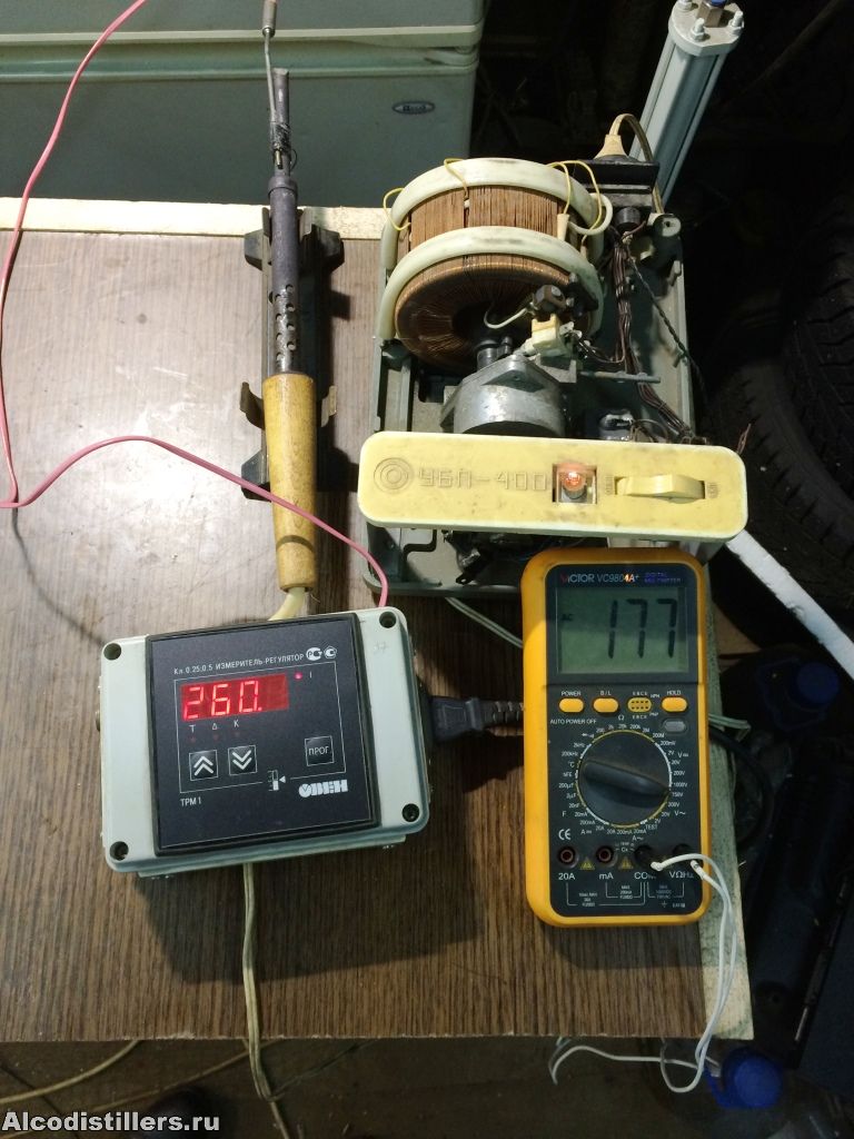

JohnJohnov, оказывается в режиме разгона не только реле блокирует твердотелку, но и она переходит в режим мах. Тогда есть у меня разгон.
SLOG ©:
Насколько я понимаю - речь шла об аварийном стопе в случае отказа водяного охлаждения РК
Был невнимателен, паял-ваял.
JohnJohnov, сделал я стабилизатор. Запустился без проблем, наверное все препоны пришлись на... работу с документами :)
Спасибо за разработку и отдельное за техподдержку.
Гнать нечего, по этому.
Примотал термопару к паяльнику о ста ваттах. Последний подключил к остаткам стабилизатора от телевизора:
При изменении напряжения от 180 до 260 В, температура жала паяльника увеличивается с 260 до 393 гр.
Паяльник подключил к выходу регулятора-стабилизатора, задал мощность 55%. В том же диапазоне входного напряжения, температурный диапазон 233,3 - 235,1 гр. Цифры абстрактные, но динамика налицо.
Вещь *THUMBSUP*

Re: Простой стабилизированный регулятор мощности ТЭНа из китайских модулей
Андрей6319, спасибо за отчёт и, отдельное большое, за остроумный тест стабилизации.

JohnJohnov ©:
Другого простого варианта не нашел. Сначала хотел использовать нагреватель от бродильни и ориентироваться на время нагрева в заданном диапазоне температур при разном напряжении, но это было бы долго. Да и железки поздно пришли - брожение идет.
Забыл добавить: лампы накаливания, при мощности 3,5 кВт, заметно мерцают, причем тем сильней, чем меньше мощность. Но это было ожидаемо при данном алгоритме работы. Да и накаливания стоят только у меня( и то не везде), так что особо соседям не помешаю.
