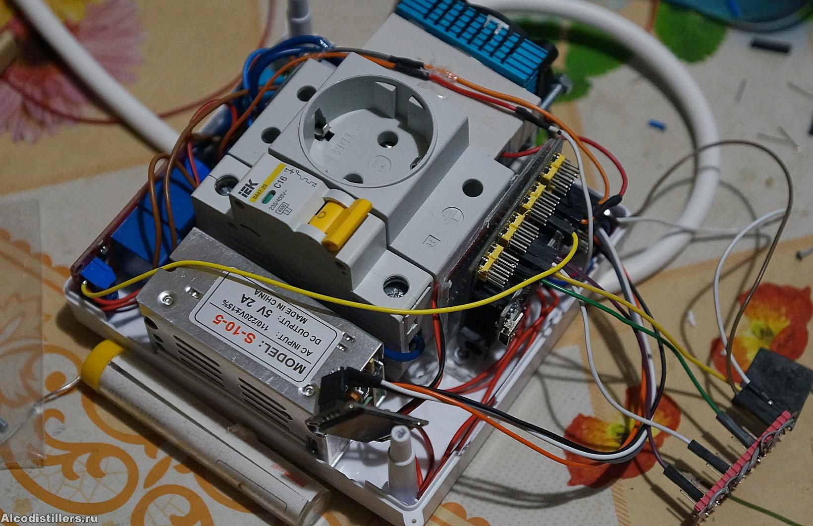

Коллеги. поясните вот такой момент - если есть желание поставить выключатель стабилизатора (клавишный или кнопку с фиксацией), что лучше разрывать? Рвать нагруженную фазу жиденьким пластиковым клавишником как-то боязно, хотя и идеологически выдержанно... На "пилотах" такие выключатели под нагрузкой "плывут" только в путь. Правильно ли будет отключать 5-ти вольтовый блок питания от сети 220 Вольт? Если я не ошибаюсь, когда мы гасим 5-ти вольтовый блок питания, то у нас отключается и нагрузка и ардуино?
