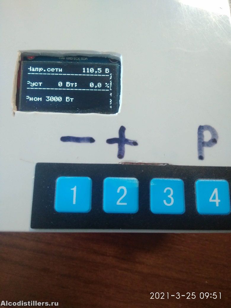

Добрый день.Подскажите в чём проблема,после перепайки микросхемы на zmpt101b (впаял lmc6482) строку в скетче раскомментил,показания напряжения на дисплее 107в регулируются переменником от 7в до 138в. Может ещё какую строку поменять? В программировании ноль, делаю по инструкции. Может микросхема битая,могу перепаять (ещё 4 шт есть)?

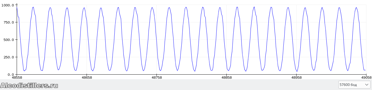

проверить работоспособность датчика напряжения без осциллографа можно загрузив в ардуину следующий скетч:
void setup() {
 Serial.begin(115200);
void loop() {
int sensorValue = analogRead(A0);
Serial.println(sensorValue);
Далее в ArduinoIDE запустить из меню "Инструменты" -> "Плоттер по последовательному соединению" В окне плоттера выставить скорость обмена 115200 Плоттер начнет рисовать сигнал на входе А0 ардуинки.
Предварительно на А0 подключить выход датчика напряжения и выполнить соединения по питанию, как на схеме стабилизатора.
На вход датчика подать 220В из розетки, СОБЛЮДАЯ ТБ!
Саму ардуинку от блока питания НЕ запитывать - и датчик напряжения, и ардуинка запитаются от USB-порта.
287

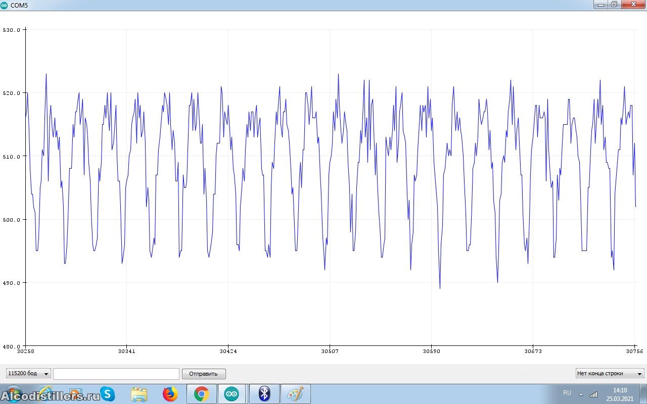

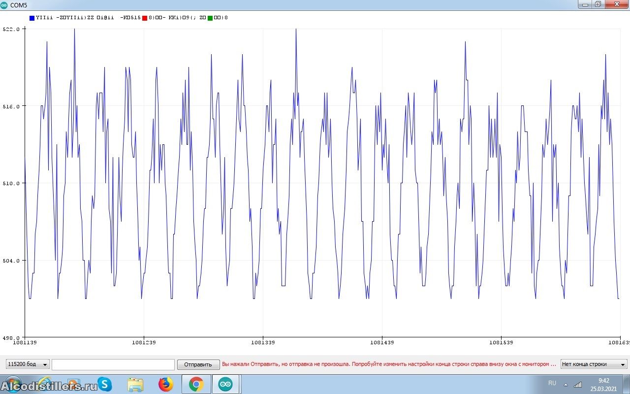

Перепаивал по причине не стабильного выхода, напряжение прыгало вслед за скачками в розетке(мильтиметр Tru rms + ваттметр). Завтра сниму сигнал, как советовал JohnJohnov, скрин прикреплю. Думаю поможете т.к. сам в графиках не разбираюсь. (я обычный электрик умеющий паять). Тему перечитывал дважды, некоторые страницы раз по десять.

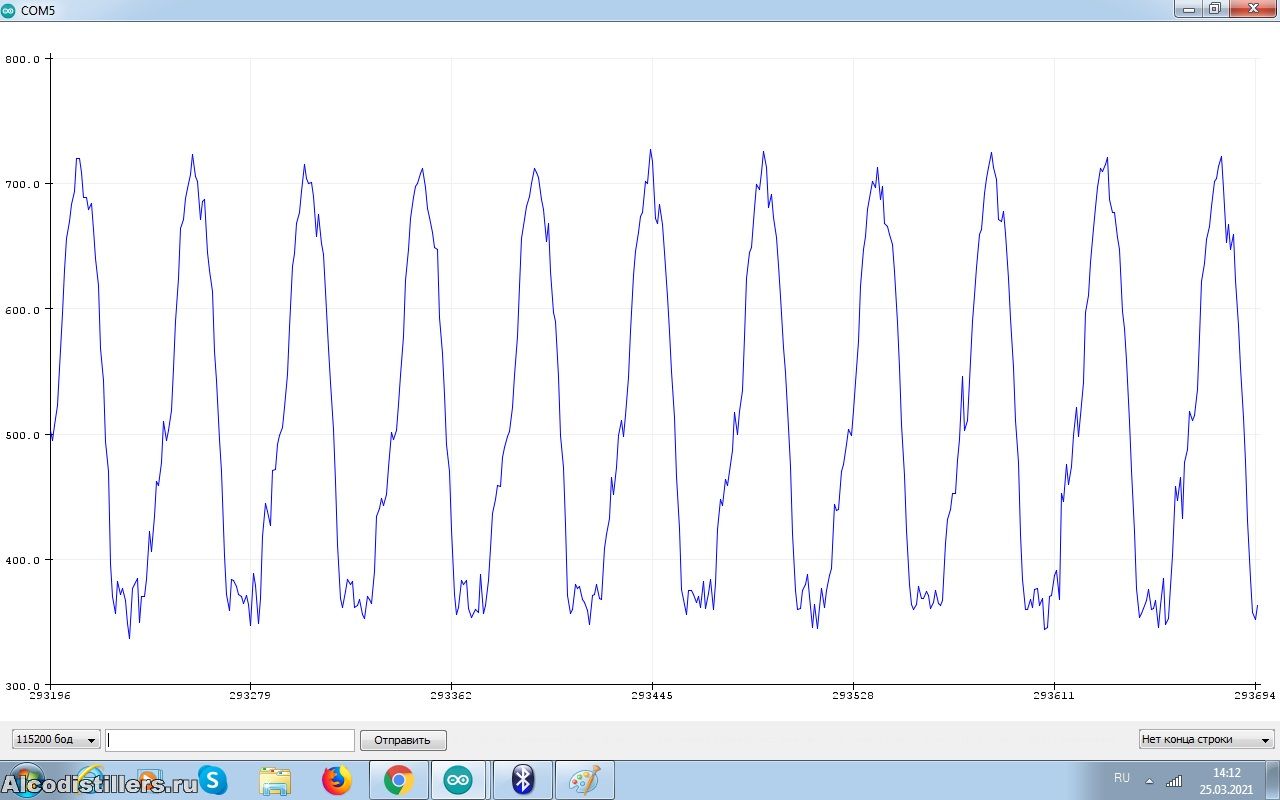

Напряжение в сети постоянно плавает в районе 7-8 вольт (живу в многоквартирном доме),поэтому собрал стабилизатор по Вашей схеме. При ректификации на ваттметре мощность плавает в районе чуть ли не 70 ватт (как на моём старом китайском регуляторе) даже слышно по звуку колонны. Сделал скрины сигнала с датчика
без подачи напряжения
238вольт
вот что показывает(как будто в китае)
Кстати со сдвигом экрана ничего не решили?

Timofei, судя по осциллограммам операционник живой и при запайке цоколевка не перепутана. Это уже хорошо! *THUMBSUP*  :)
Размах пульсаций при нуле на входе подозрительно великоват.
А размах синусоиды для 238 В действующего маловат - должен быть от 60 до 960. И средняя точка почему-то смещена.
Залипух при перепайке не наставили? Соединения по питанию точно как на моей схеме? Вторая осциллограмма - это максимально растянутая подстроечником амплитуда?
Timofei ©:
Решили. У Вас дисплей на SH1106? При компиляции скетча в библиотеке дисплея соответствующую строку раскомментировали?

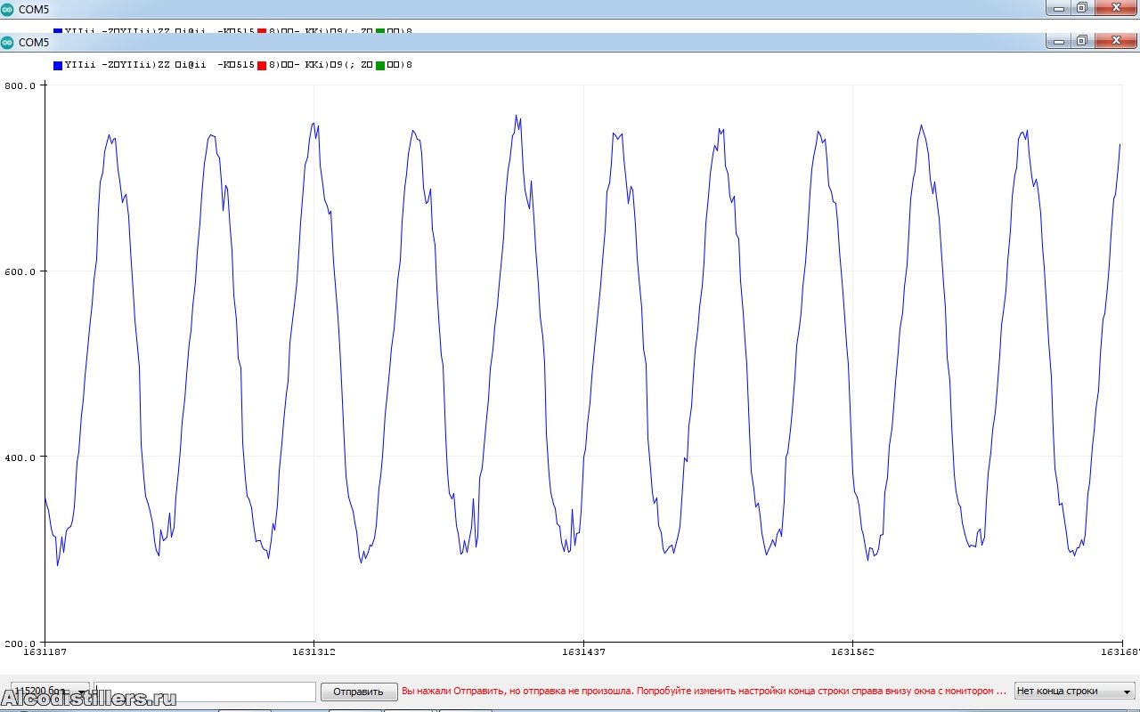

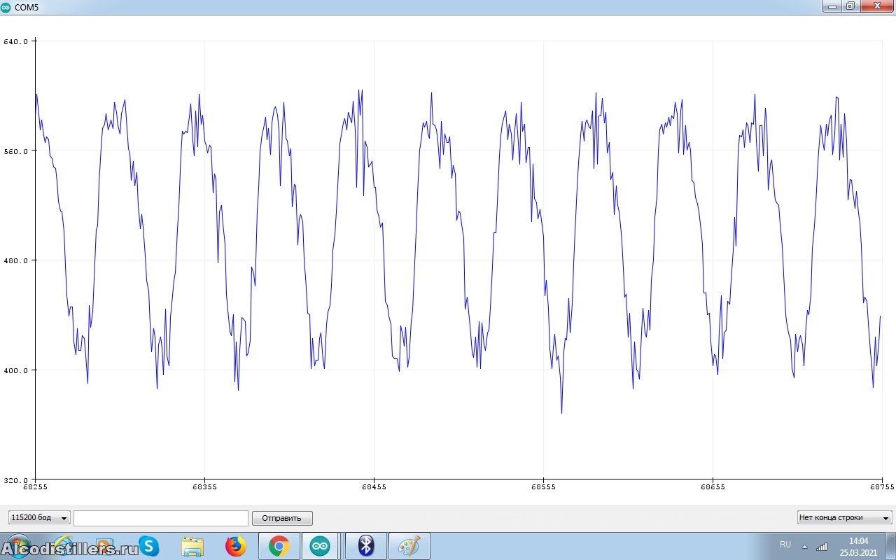

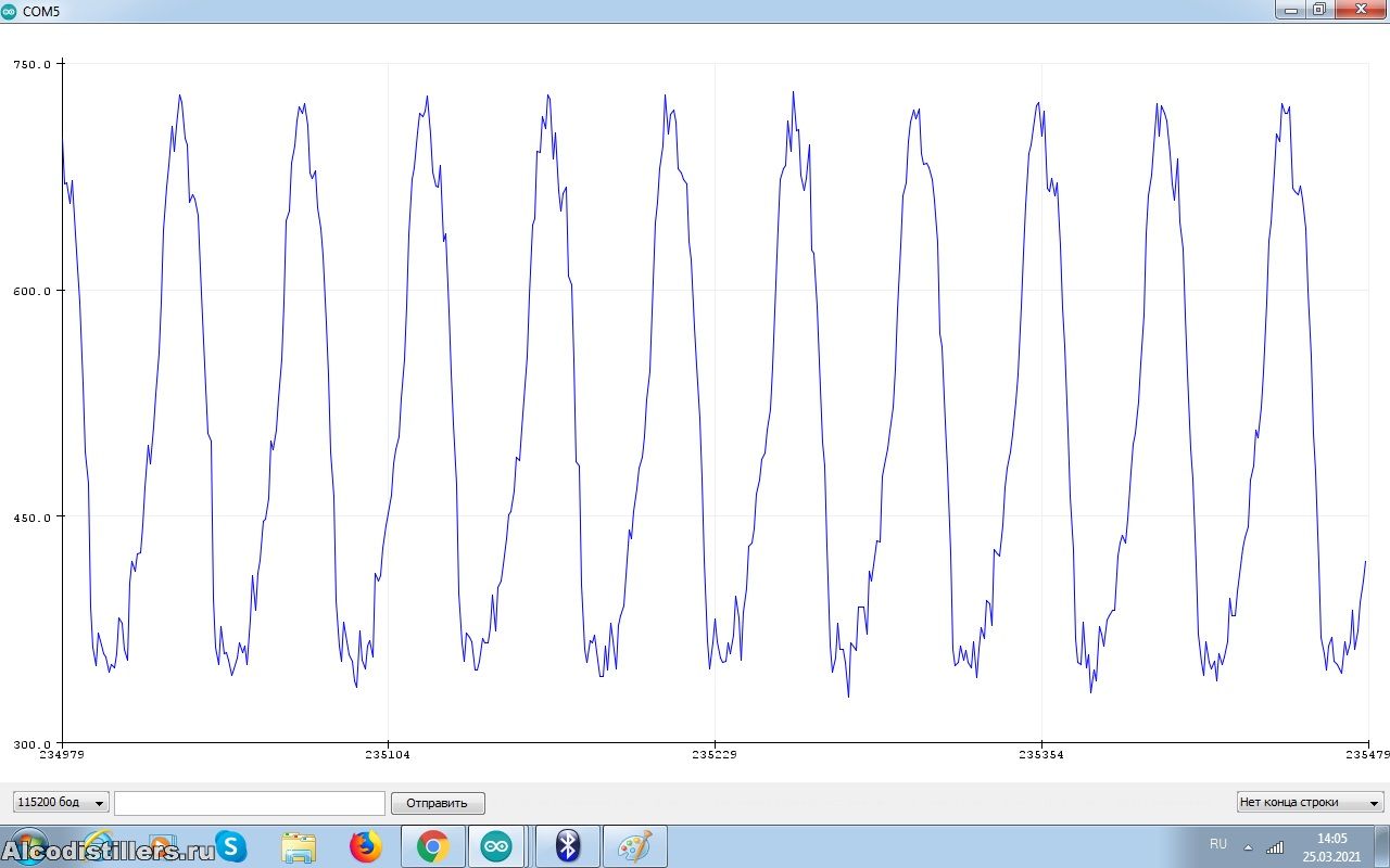

Те скрины были с LMC6482 (ставил ещё одну то же самое) щас вернул lm385 (вроде не перегрел когда выпаивал,работает как раньше. Вот её скрины
без напряжения
с напряжением
с 1-ой ноги
с 7-ой ноги

Timofei, принципиально ничего не поменялось. Питание разведено так же, как на моей схеме? Попробуйте по питанию электролитический конденсатор микрофарад на 470 или больше повесить.

Проверил. Это мой косяк. Залил для разных дисплеев одинаковые hex'ы.  :[
Сделай следующее: в файле ASOLED.h, который в папке ASOLED, раскомментируй следующую строку:
//#define _SH1106_ // comment this line for SSD1306
298

В датчике надо глянуть соответствие схемы тому, что на плате - в-первую очередь. Заодно и наличие залипух припоя проверить и микротрещины с КЗ на плате (китайцы этим грешат). Далее проверить режимы по постоянке - средние точки на НЕинвертированных входах операционника. И искать откуда берется пила в отсутствие сигнала на входе датчика.

С дисплеем получилось   *OK*  .Минут 40 искал строку O:) . Спасибо за помощь
