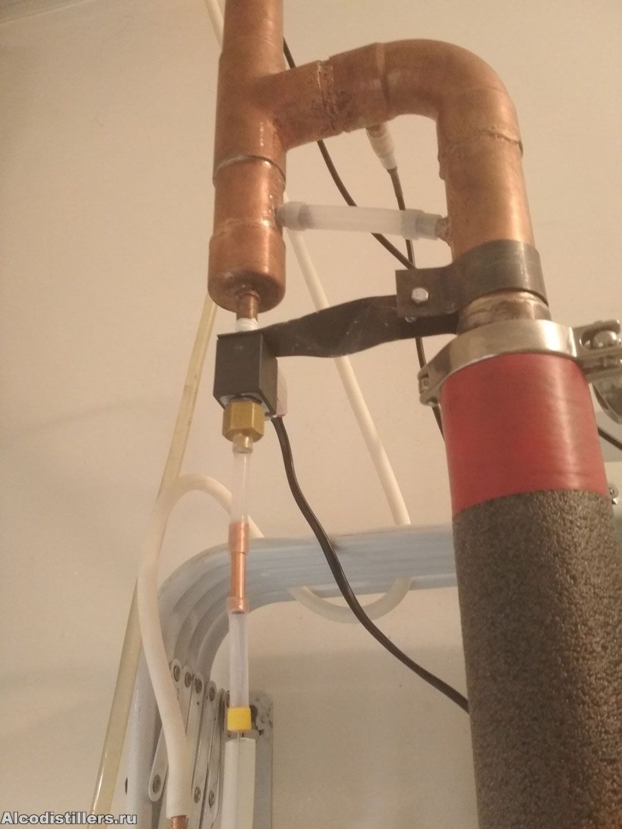

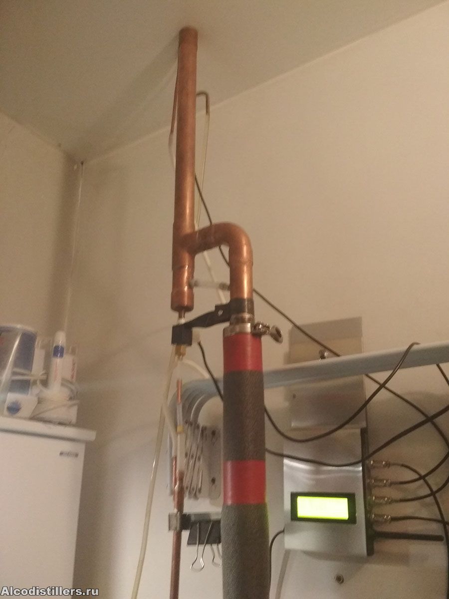

Свершилось – я долго запрягал, сегодня таки запустился.
Спасибо форму, моя первая ректификация прошла гладко и почти предсказуемо.
В общих чертах – ничего особенного, повторил проверенную сообществом конструкцию.
Из особенностей можно отметить два момента: отсутствие крана на отборе и нестандартно заведены трубки в дефлегматор.

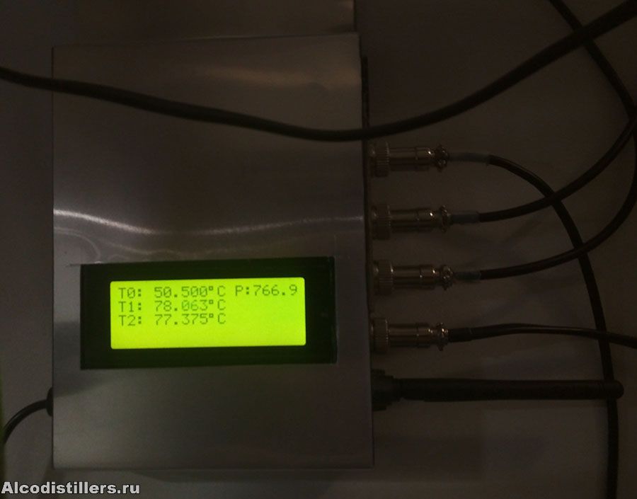

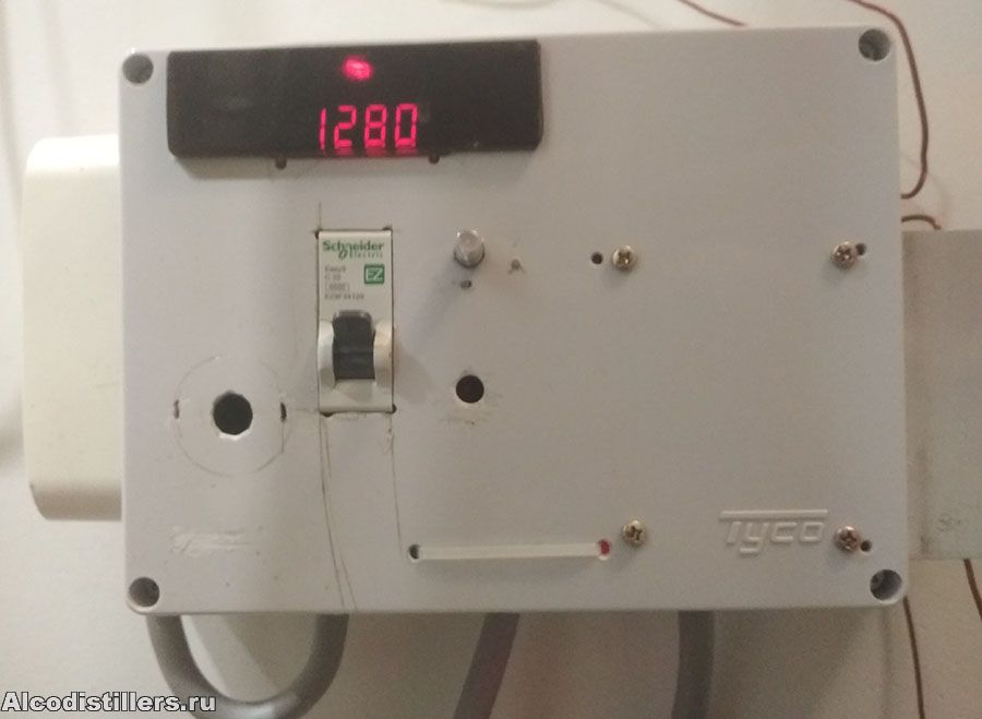

Стабилизированный регулятор переменного напряжения на базе Arduino

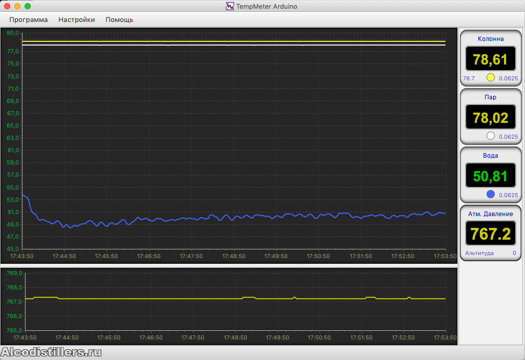

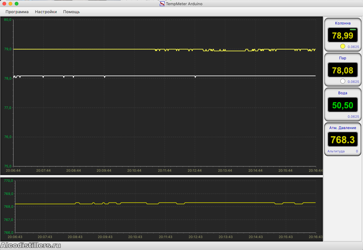

И, конечно же, ТМАС

Re: 35 мм медная РК под низким потолком на высоком кубе
TorAllex пишет:
А как без крана отбирал?
Аркаим пишет:
Судя по фото там клапан и дозирующая игла.
РК 35х1400
Угу чем скорость отбора регулировал?
kvic пишет:
Так точно.
На второй фотке видно от клапана вниз: кусок силикона - медная трубка - кусок силикона с иглой. При необходимости смены иглы верхний отрезок силиконовой трубки пережимается, трубка с иглой заменяется на другую.
Имхо, кран проще и удобнее!
Аркаим пишет:
Проще и удобнее повернуть ручку, чем сменить иглу.
Проще и быстрее поставить нужную иглу, чем поворотом ручки точно выставить нужный расход.
Всё познаётся в сравнении, возможно иглы перестанут меня устраивать и я попробую поставить кран.
8 (2019-05-13 14:42:34 отредактировано КАнат)
Аркаим пишет:
Это справедливо для качественных кранов (как правило довольно дорогих) и при использовании большого количества вариантов в   режиме отбора. По моей практике хватило бы  3-х игл с отбором в 20-30 , 150-200, 350-400 мл/час  Напрыгался я с краном. Сделаю себе отбор как у  TorAllexа.
Всё намного сложнее и вместе с тем намного проще.
КАнат пишет:
Идея не моя, подробности расписаны в теме Дозатор отбора голов из иглы от шприца
