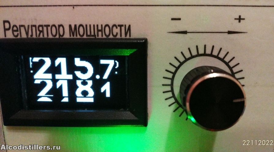

это так и должно быть?Скорее всего нет. А может и да.
Опиши сбои.
А работает оно так.
Резко крутанул ручку на увеличение.
Докрутил до 250 вольт.
Цель больше входного сетевого, симистор открыт постоянно, на выходе сетевое напряжение.
Через небольшое время на индикаторе будет измеренное выходное,
а оно не совсем стабильное при полностью открытом симисторе и меньше...
