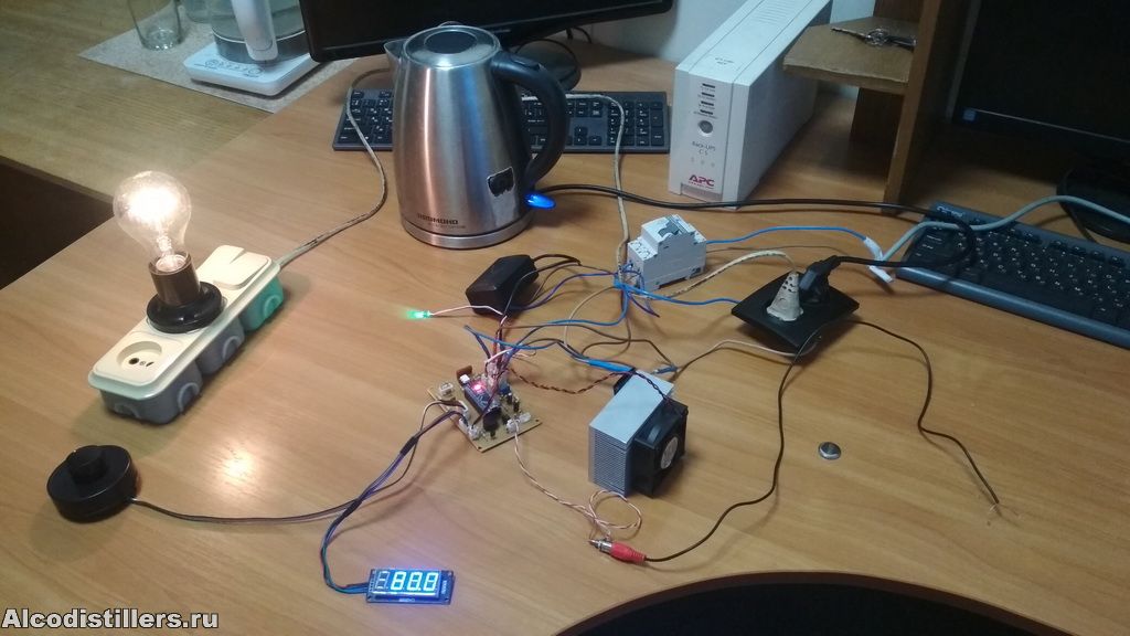

469
Re: Стабилизированный регулятор на базе Arduino с управлением через UART

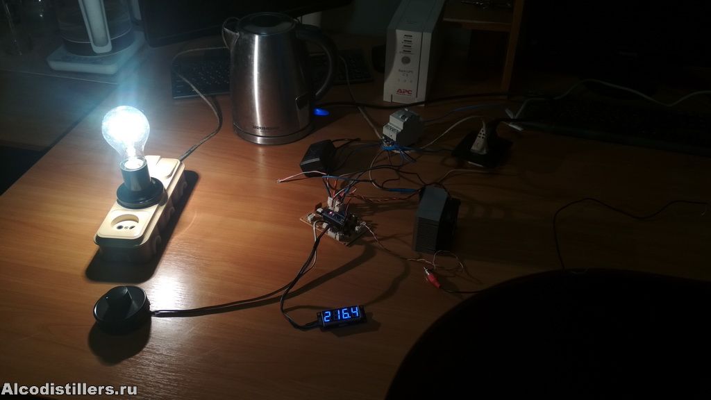

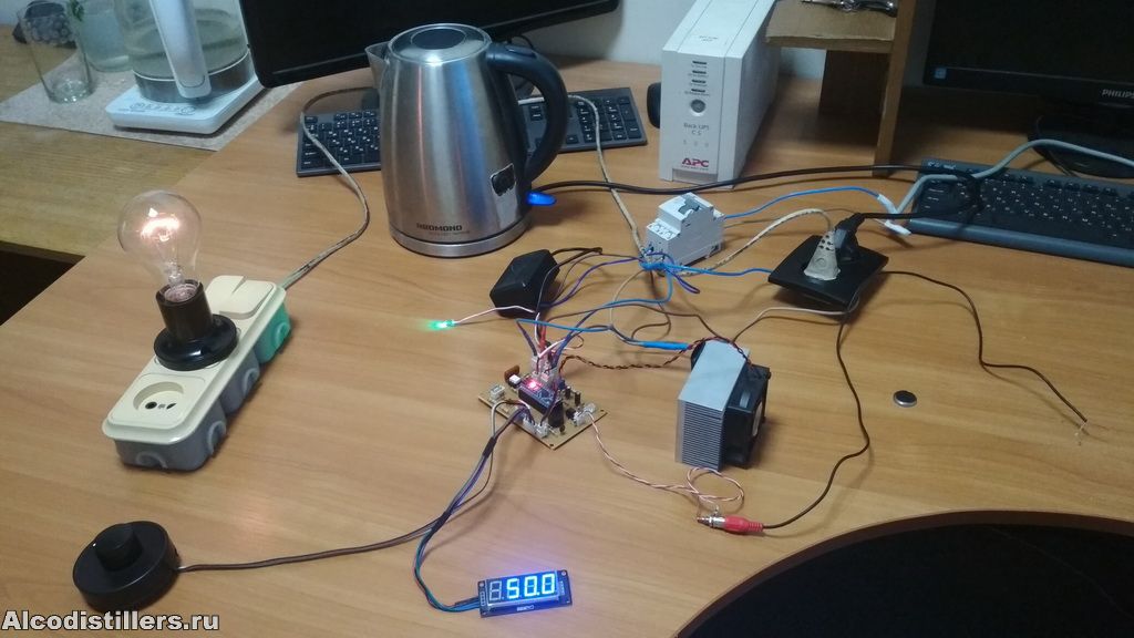

Собрал и я данный стабилизатор.
Пока только на столе. Осталось упаковать в коробку.
Правда без приключений не обошлось.
Вчера весь день на работе боролся с глюками.

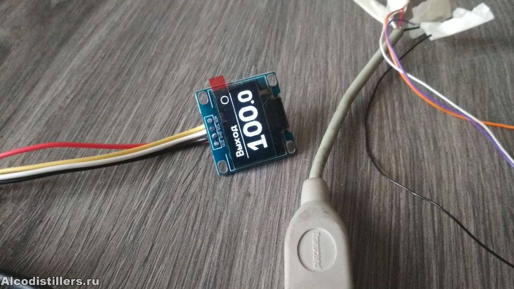

ГЛЮК 1
установка 100.0
через 2 мин.  0.0
установка максимум 224.0
через 15 сек.  0.0
ГЛЮК 2
установка 60.0
через 2 мин.  0.0
зависание ардуины, на энкодер не реагирует
выключение из розетки
ГЛЮК 3
установка 100.0
через 5 мин.  oFF
через минуту 0.0
установка максимум 211.0
через 30 сек.  0.0
ГЛЮК 4
при увеличении напряжения остановка  на 136.0
на выходе максимум 224.0
ГЛЮК 5
при увеличении напряжения до 80.5
один клик обратно и 0.0
При прокрутке энкодера медленно, может сбросить с любой установки сначала на 40.0, потом на 0.0.
При прокрутке энкодера быстрыми прокрутами, можно выставить любое напряжение, но медленно получается.
Потом всё равно черз 1-3 минуты сбрасывает на 0.0.
Сначала было подозрение на энкодер. Выбросил круглую платку с обвязкой. Оставил голый энкодер - не помогло.
Поменял несколько прошивок - не помогло.
Товарищ высказал предположение, что переполняется стэк в ардуине и она перегружается.
К концу дня было три решения - ардуина, блок питания, фильтры по питанию и экранирование.
Хорошо что был запас дома.
Пришёл домой, залил в новую ардуину прошивку и всё заработало как надо.
Вот сколько нервов и времени надо потратить на бракованное изделие.

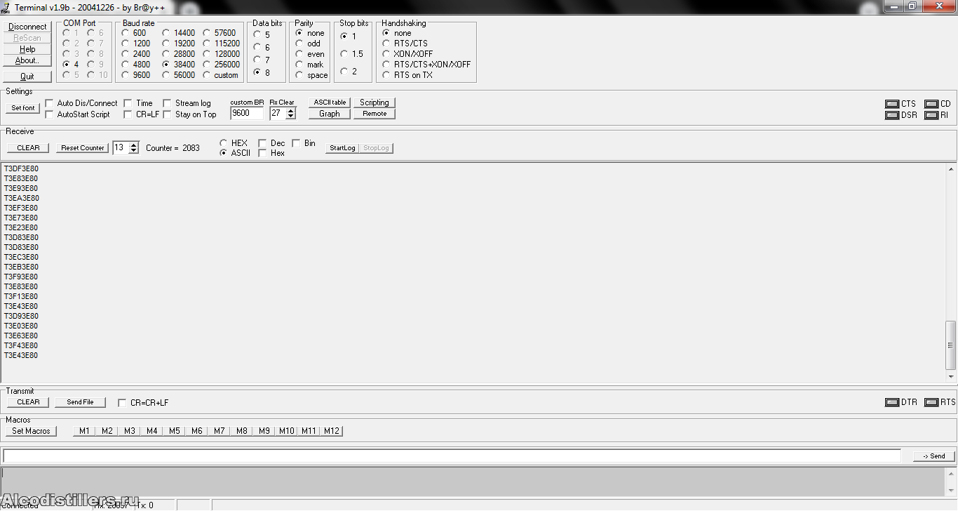

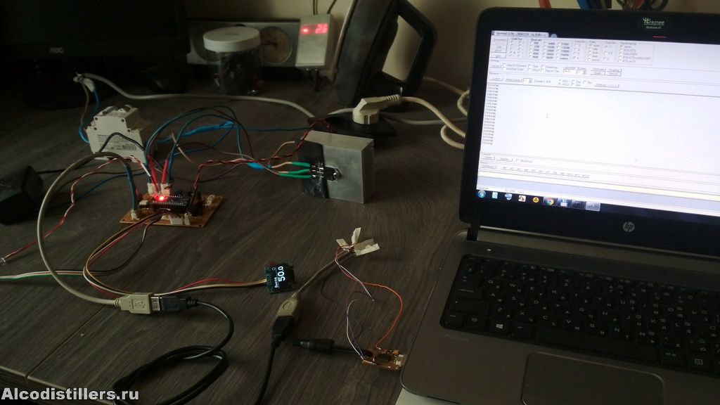

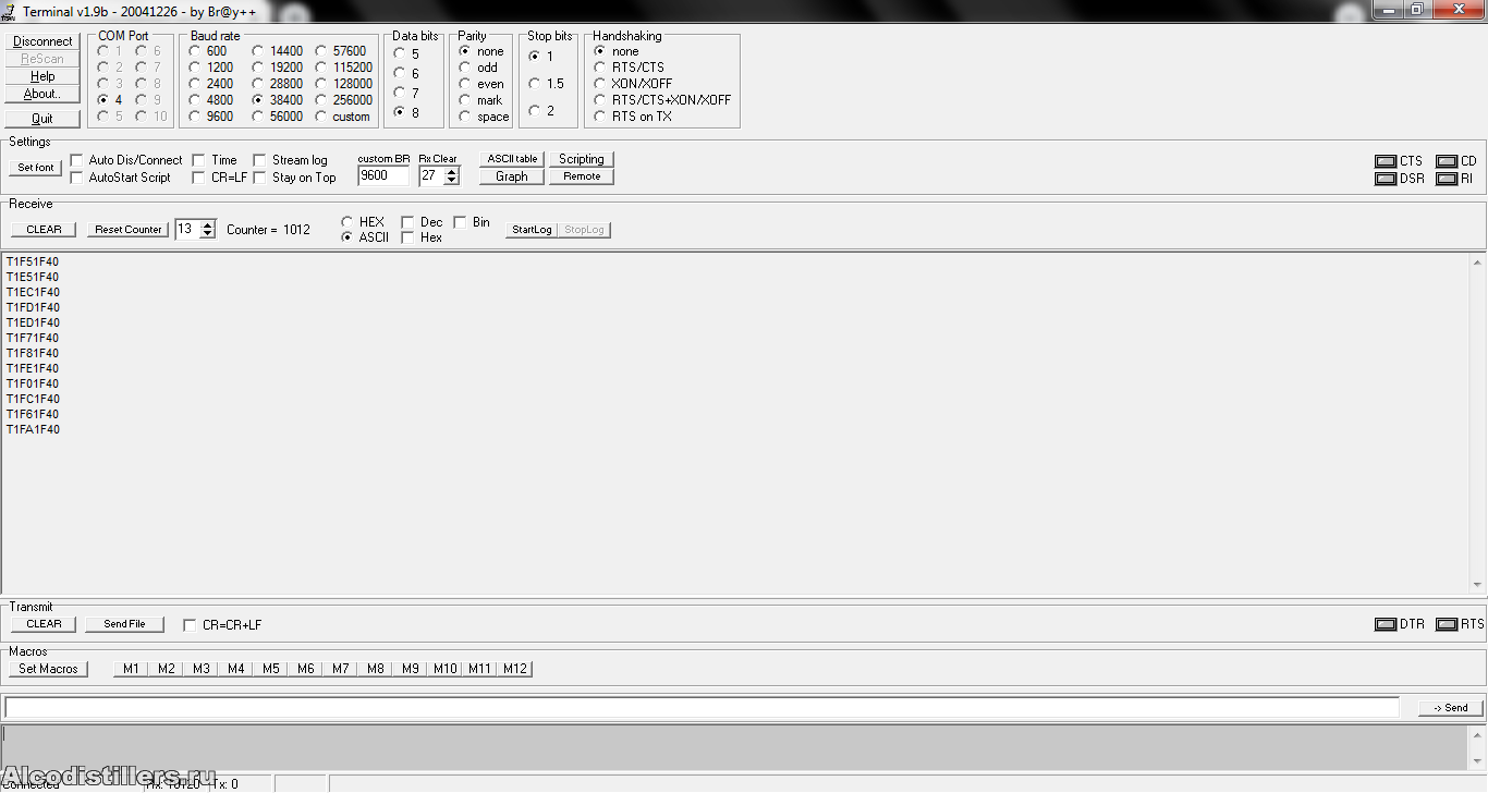

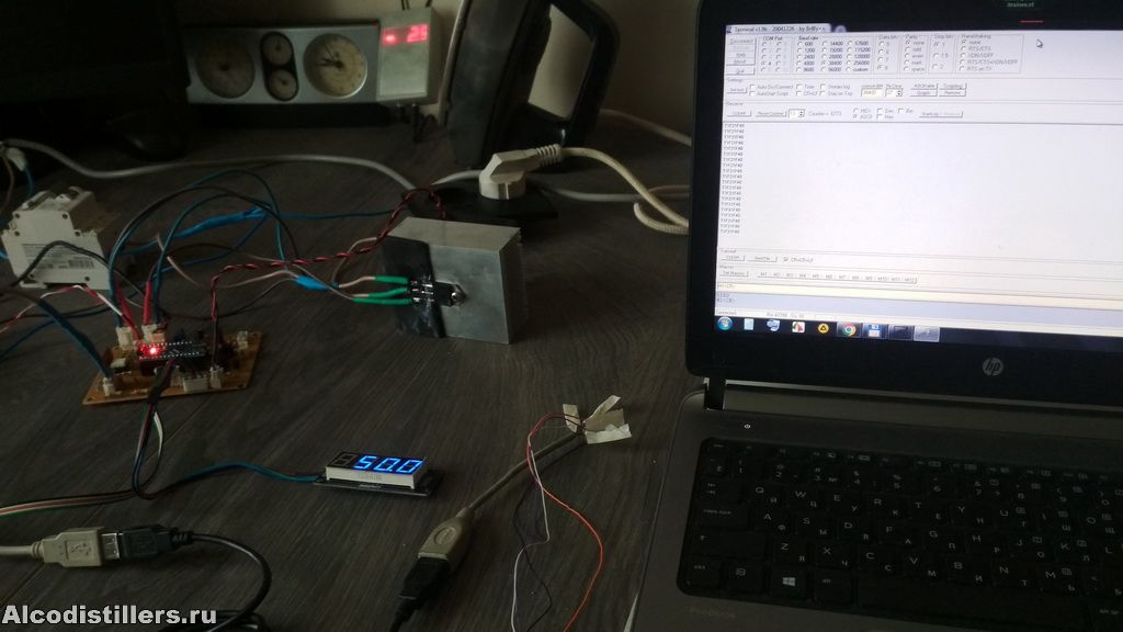

Сегодня протестировал UART. Всё работает замечательно.
Правда не сразу. Скачал первую попавшуюся программу терминала.
Запустил. Приём данных есть. Передачи нет. Попробовал самую первую прошивку. Не помогло.
Я уже грешным делом подумал о бракованной ADUM1201. Хотел уже бросить. Думаю обойдусь.
Потом, вспомнил про ардуиновский терминал. Запустил - всё работает. Дело было в программке.
На этом всё. Можно упаковывать в коробочку. Планировал красивую сделать, уже и материал заготовил,
но нет желания этим заниматься и времени.
Купил красивую хлебницу в хозмаге, идеально подходящую под место,
где у меня обычно стоит регулятор мощности, в неё  и заброшу.

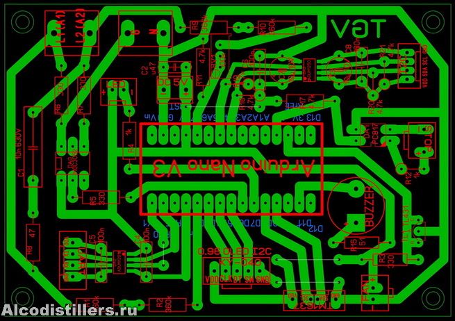

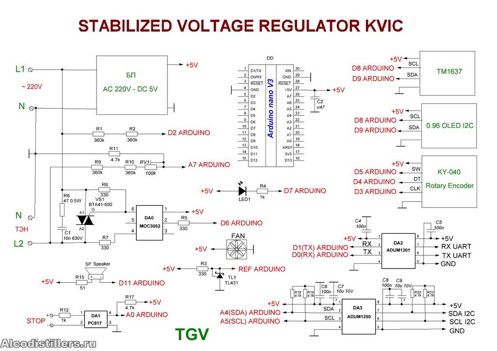

Если кто захочет повторить, может скачать архив SVRKVIC.RAR.
Находится здесь _disk.yandex.ru/d/XuxHqduzupO60g_. Срок хранения 1 год.
Там находится вся информация по теме в хронологическом порядке. Всё платы, все прошивки, основные комментарии.
Мои фото сборки. Мой вариант схемы и платы.
Ещё раз спасибо автору за его труд.
