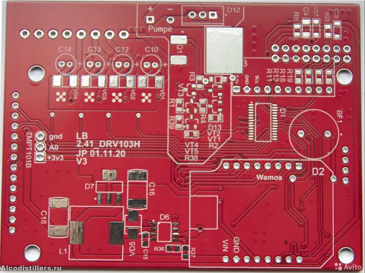

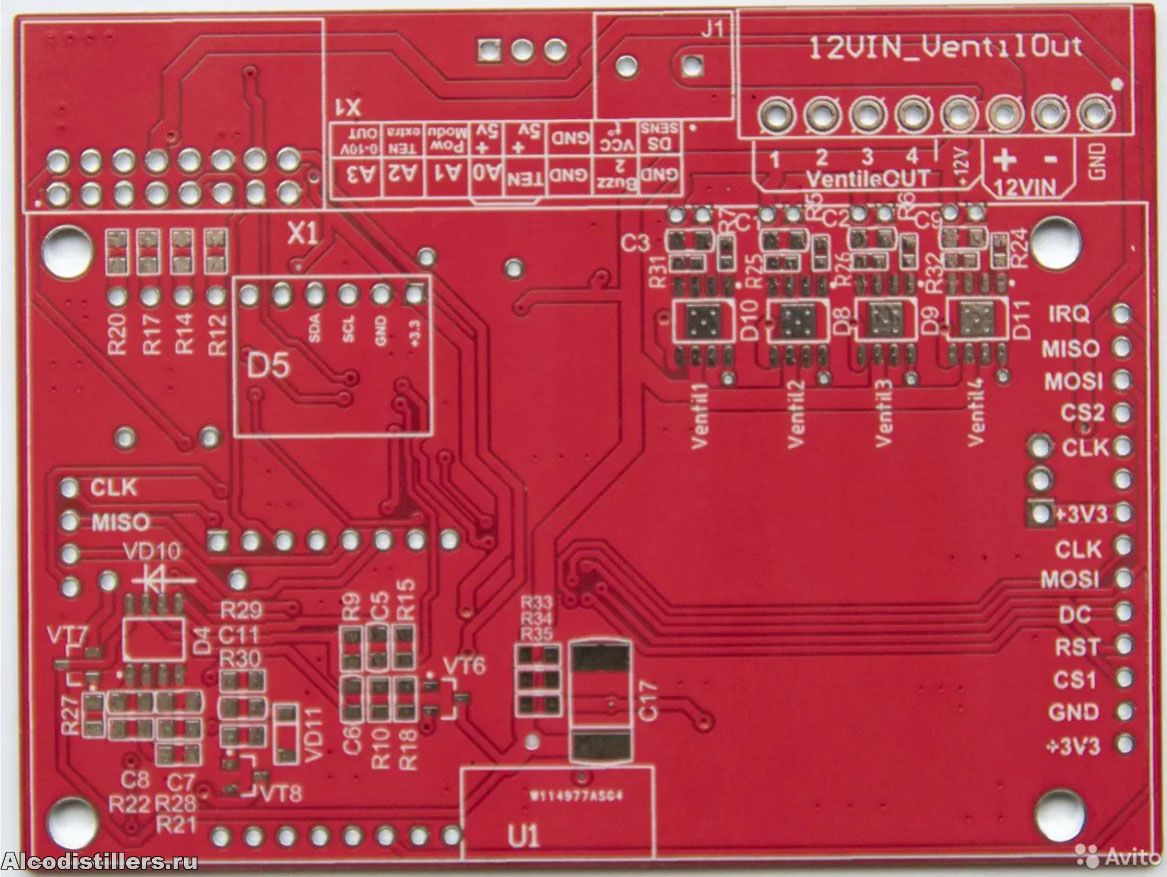

LEHiN ©:Посмотрел схему ЛакиБокса (от Счастливчика), по схеме стоит внешний AЦП ADS1115, наверное Вы про него
 Тоже посмотрел. ADS1115 там для каких-то своих нужд, не для стабилизатора.
Там свой способ стабилизации выходного напряжения.
Выходное напряжение, судя по схеме, регулируется исходя из измеренного входного (модуль на ZMPT-101).
Для мало меняющегося измеряемого напряжения линейности АЦП еспшки скорее всего достаточно.
В регуляторе из этой темы измеряется выходное напряжение, уже порезанная синусоида.
Разброс измеряемого от 0 до пика.
