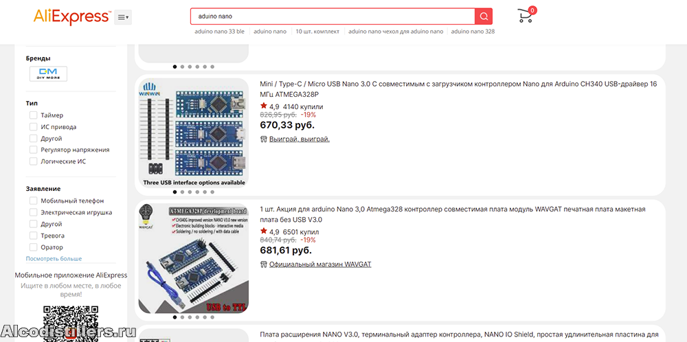

А что ардуино нано сильно дорогая? Даже сейчас, с возросшими ценами, там весь проект рублей в 300 -400 выходит.
Ну с доставкой NANO под 1000р выходит.
Micro тоже не особо дешевле, как и просто чипы 328 и 168. За MEGA около 2000р без доставки.....
Если поковыряться наверное можно найти подешевле, но боюсь что не особо сильно. Я так поверхностно пробежался
поиском
Поковырялся поиском чуток поточнее, цена Nano+доставка похоже всяко будет крутиться около 600-700р или брать сразу штук по 5 что бы доставку размазать.....
600-700р
Мда....Я прям ох... как удивился. Знал бы, что так подорожают, взял бы пяток прозапас.
