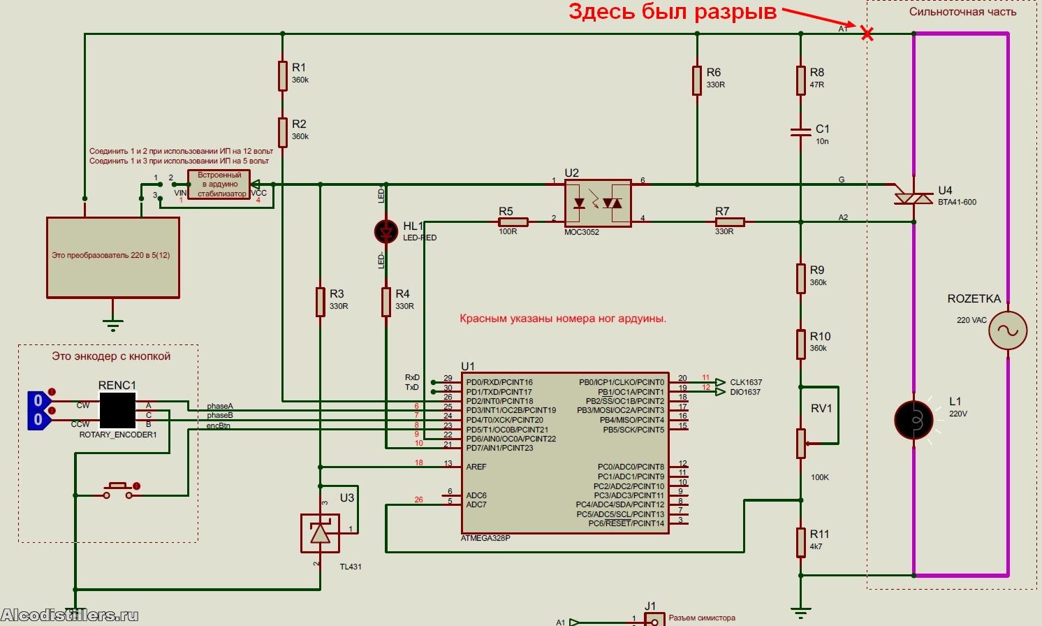

Можешь убрать R6, если нет желания переносить автомат.
В таком случае может вообще удалить R6 из схемы и регулятора соответственно, и закрыть вопрос с выгоранием R6 и R7 в принципе. Или удаление R6 может привести к нестабильной работе MOC ?
Может быть это будет лучший вариант.
Но нуждается в проверке.
возможно симистора, моське эти резисторы пофиг.
Говорят, что на самом деле pull-down резистор (R6 в этой схеме) при использовании симисторов вовсе не нужен, и как рисуют в упрощенном виде, когда управляющий электрод фактически болтается в воздухе в неактивном состоянии - это правильно. Оказывается, внутри уже есть резистивная структура, можно измерить омметром (30-100 Ом, в зависимости от типа симистора)!
Если убрать R7, то сдохнет МОСька в вышеописанной ситуации.
Ничего с ней не случится.
Вывод моськи повиснет в воздухе и симистор открываться не будет.
Это интересная информация.
В таком случае можно R6 безболезненно убрать.
Возможно увеличить немного R7.
Убрать - имеется ввиду - замкнуть, иначе - разрыв цепи.
Убрать - значит убрать, разомкнуть,
оставить пустое место, не впаивать, сделать отсутствие присутствия.
Не надо ничего замыкать.
Да, ладно, в последовательной цепи, а R7 - именно там, убрать - значит замкнуть. В параллельной цепи (где R6), убрать, значит - убрать.
Это какая-то новая философия.
На свой страх и риск любое извращение.
Ключевые слова - последовательно и параллельно. Если при последовательном соединении что-то убрать, то и соединения не будет, для сохранения - то место замыкается, вот и вся философия.
Хоттабыч, у меня такой, нормально работает.
Кто в теме подскажите что произошло . - Открутил провода от разъема и прикрутил назад. При включении на дисплее 0- в нагрузку идет небольшое напряжение. Кручу энкодер 40в - в нагрузку больше , потом начинает расти быстро само до 2,5кВт. Кручу назад - на дисплее 0 в нагрузке 2,5 кВт.. Симистор?
Хотя бы уточнил, что за разъём.
И что в режимах "стоп" и "разгон".
Прошу пардону... Разьем силовой подключения к тиристору - А1, А2, управление, нейтраль.
Сейчас проверил - ситуация изменилась - при подаче напряжения вкл регулятора и нагрузки - потребление нагрузки 2,7 кВт. Вне зависимости от режимов регулятора.
п.с .
Контроль: на входе стоит вольт-ампер-ваттметр. Смотрю на него . Ну и ТЭН - шум в кубе , это реальный режим разгона. Но есть некоторый нюанс - Если тиристор был бы отрыт на полную потребление должно быть 3,5 кВт, а реально 2,7. Это по прежним прогонам. Входное напряжение сейчас 245 вольт. ТЭН 3 кВт
Хоттабыч, отключи разъём, подай питание.
Что на выходе будет.
Надеюсь силовые и сигнальные цепи разнесены?
А1 это ещё синхронизация с сетью и питание логики,
А2 измерение выходного напряжения.
Может там где оторвал?
Хотя при отсутствии синхронизации симистор будет всё время закрыт.
А при обрыве цепи измерения выхода могут появиться чудеса.
Отпишусь сейчас (хотя причину поведения нашел на следующий день) - может кому и пригодится.
Был обрыв подачи питания на регулятор. На схеме указано в каком месте.
При этом регулятор включался, показывал дисплей, но не корректно регулировал.
