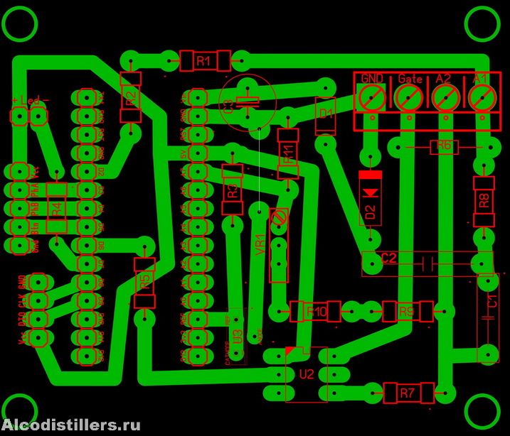

Прошу прощения, что сам не посмотрел - пока не ставил программу для разводки плат, подскажи, на печатной плате из первого сообщения под Adum1201 предусмотрены контакты?
Конкретно под корпус Adum1201 не предусмотрены.
Выведен последовательный порт на разъем.
Вместо разъема модуль с Adum от дядюшки Ляо нормально ставится.
... и поменять картридж в принтере (полосит уже)...
Смотря как полосит. Может переполнился бункер обратки. Тогда только почистить.
....на печатной плате из первого сообщения под Adum1201 предусмотрены контакты?
Я бы увеличил дорожки и контакты перед повторением. Будет легче лудить и паять. Примерно так:
Аккуратнее с высоковольтной частью.
Маленькое расстояние между дорожек чревато.
TGV, для С2 расстояние между отверстиями малО.
Не менее 22.5 мм должно быть. Лучше 27.5 Иначе не влезет.
И толщиной он минимум 12.5 мм

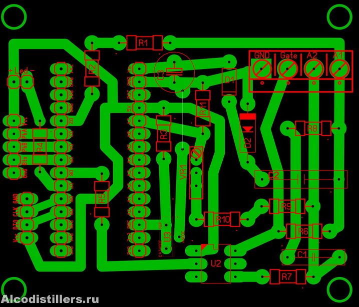

Для любителей ЛУТ предлагаю свой вариант печатной платы (односторонний) в формате Sprint Layout 6.0.
https://disk.yandex.ru/d/mx3bSE_nT2zbNw
В нем реализована защита предложенная dostuk в посте № 111, порядковые номера элементов взяты как у авторов. К номерам по схеме из 111го поста добавлена «*» звездочка. Вход защиты назван «-stop+». ADUM 1201 реализован на микросхеме из Ч&Д.
На плате есть особенность R3*8k2 резистор на 2 вата поставлен вертикально места немного (о чем есть соответствующая подпись).
