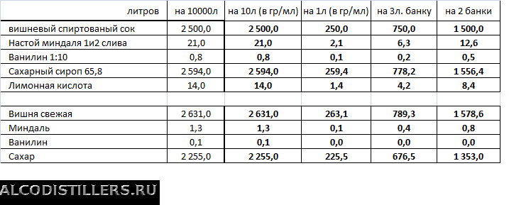

Купаж ликера. На 3л банку
По ТТХ должно быть 25%. = 750АС
Вишневый морс 900мл крепостью 29% =261мл АС
Черничный морс 71мл 47% = 33АС
Настой миндаля 24мл 60% = 14АС
Итого: 308 АС имеется в морсах. Нужно добавить 442 мл АС =465мл 95% спирта.

Купаж десертного напитка. На 3л банку
По ТТХ должно быть 12%. = 360АС
Вишневый морс 700мл крепостью 29% =203мл АС
Настой миндаля 7мл 60% = 4АС
Итого: 207 АС имеется в морсах. Нужно добавить 153 мл АС =161мл 95% спирта.
