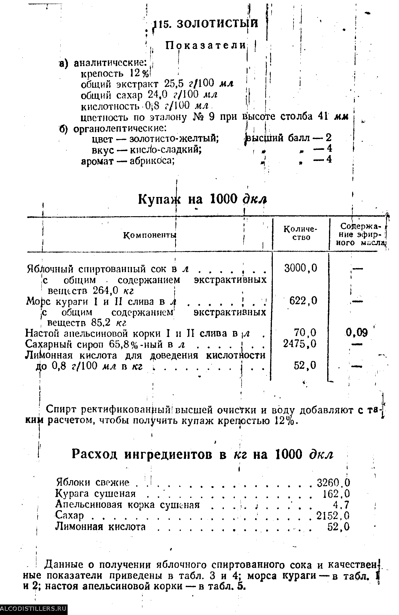

Данный напиток так же был сделан для расширения ассортимента женских слабоградусных напитков в преддверии праздников. Делалось по рецептуре 1962 года.
Как обычно, шаги и таблицы.

Далее сироп. Сахара нужно 645гр. Значит для сиропа 65,8% воды нужно половину, т.е. 322мл. Сироп охлаждаю примерно до 20°С.
Купаж :
Крепость напитка - 12%. В 3 литрах - 360АС. Из них у нас есть в настое 88+12=100мл. Т.е. мне нужно добавить 260 мл. АС или 274 мл 95% спирта, который имеется.
Яблочный сок - 663мл
Морс кураги - 187мл
Настой апельсиновой корки - 21мл
Спирт - 274мл.
Сироп 65,8% - 725мл.
Итого: 1870мл. До 3л долить воды.
