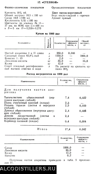

И вот этот напиток капитально отличался от того, что я пробовал. В лучшую сторону. Он был очень вкусным, его можно было смаковать. И эти воспоминания подтолкнули меня к пробе воспроизведения данного напитка. Делал по рецептуре 1981 года. В 1962 году такого напитка не было.

Для получения настоя аперитива
Настой делается из расчета 1гр трав*10мл ВСС.
Я далал с запасом.
1ый залив : 10,3 гр * 100мл. 50% . На 6 суток. Слив ~ 80мл 49%
2ой залив - сколько и слили. ~80мл 40%. Слив ~80мл 43%.
Итого имеется 160мл 44,5% = 71,2 АС.
На 3 литра нам надо 78мл настоя, что равно 34 АС.
Во всем напитке 540мл АС.
Сироп варим из 300гр сахара и 150мл воды.

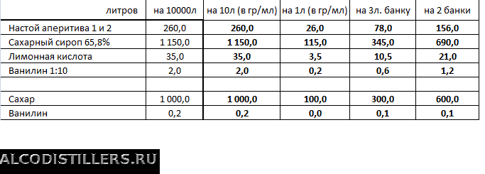

Далее купаж.
Считаем градусы. 540-34=506 мл АС, что =533мл. 95% спирта + настой + сироп + вода до 3литров. Ванилин растворяем в спирте. Можно отмерить, а можно и на кончике ножа. Роли большой не сыграет. Лимонку растворял в воде.
