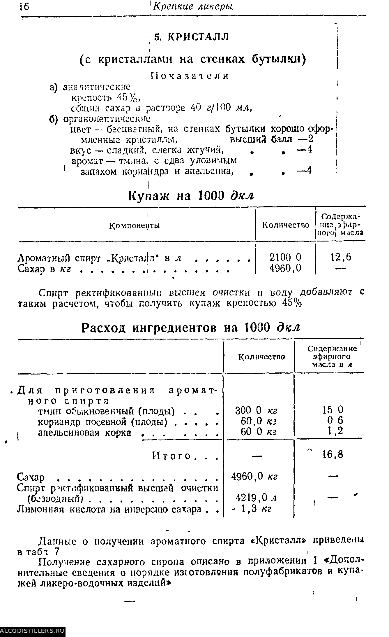

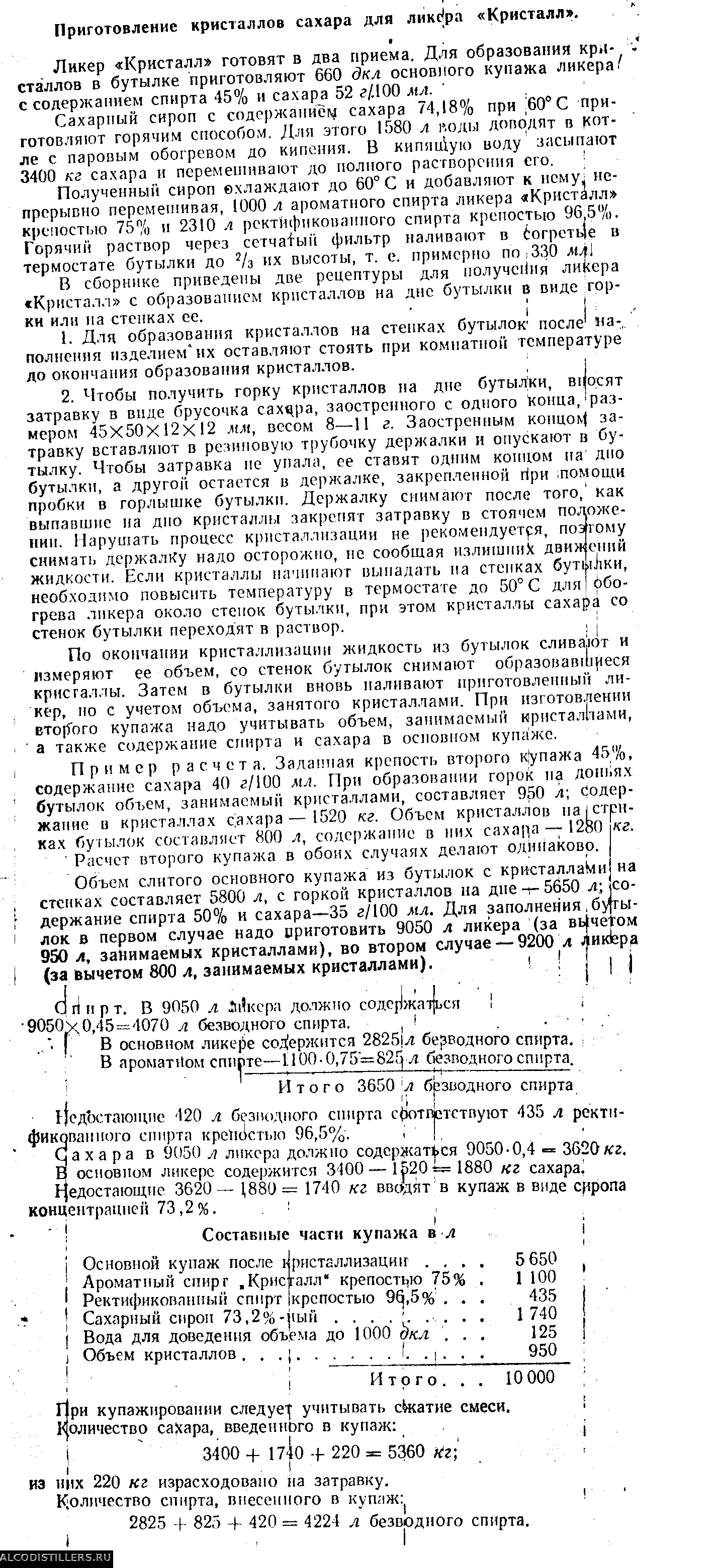

Хоть и годков далеко не 18, но вот что то не помню в в СССР такого ликера в продаже. А может просто и не обращал тогда внимания на продукцию такого рода. Потому решил наверстать упущенное  и сделать ликер. За основу взял рецептуру 1962 года. Скрины для наглядности и чтоб не искать.

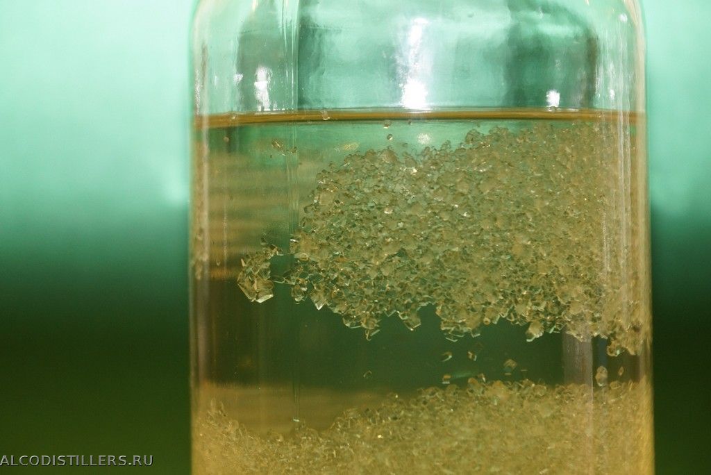

Кристаллы продолжают увеличиваться. Если в первый день были как мелкая соль, на фото выше - кристаллы после 2 суток, а эти спустя 4 суток. Почти в 2 раза больше.

Маньякус ©:
А на вкус? И как к этим кристаллам отнесется "почень"?
Re: Ликер "Кристалл" по рецептуре 1962г.
На вкус пока не пробовал. А "почень"....должна отнестись нормально. Кристаллы ведь в основном из сахара. Да и кто их будет выковыривать. Это больше антураж. К Новому года как раз подходит.
