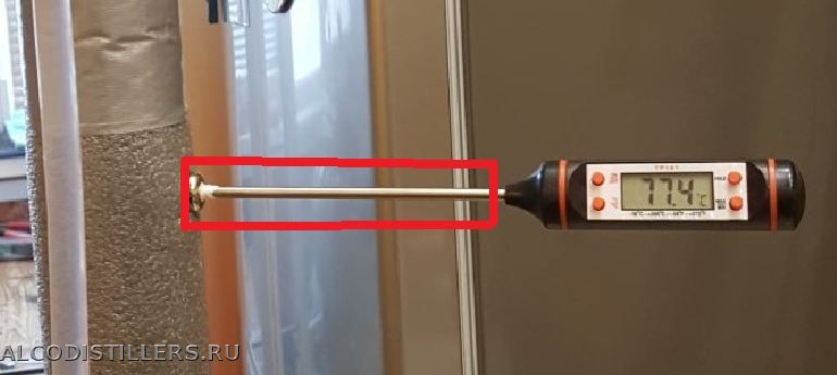

Предлагаю теплоизолировать кусок термометра, как на картинке ниже (обведено красным),
по результату строить дальнейшие предположения.
Вяземский ©:
точечный датчик в самом конце трубки
Теплопроводность ещё не отменена, увы.
Вполне вероятно длинная трубка работает как радиатор.

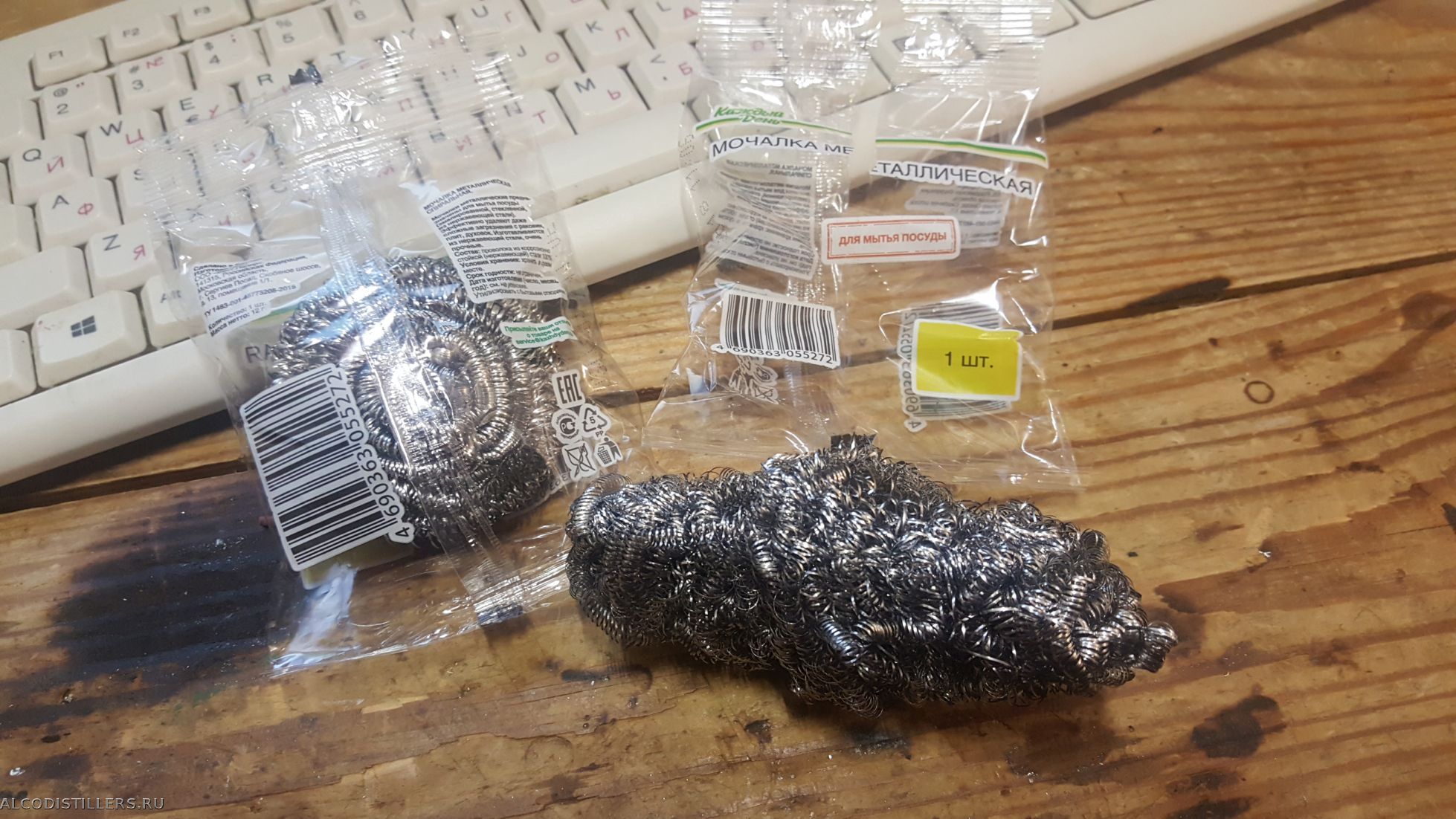

Вяземский ©:
Что за мочалки, можно фото в студию?
"Каждый день" из Радуги (Ашан)
12 грамм написано. Взвесил, 12 грамм есть :)
    size: 348.23Кб type: jpg

Эти термометры раскручиваются, и там на конце по виду диод в стеклянном корпусе, возможно датчиком является не термосопротивление, а p-n переход.
Но это все не главное.
Главное, что они оба в одном стакане воды показывают одинаково.
А то, что нижний термометр по другому охлаждается, я вчера предположил, но коллеги сказали, что это ерунда.
Кто что подскажет по мочалкам? Я их немного растягиваю, прикладываю концами, и между ладонями слегка прокручиваю, стараясь сформировать колбаску. Ну и пихаю ее внутрь, помогая куском пропиленовой трубы, но без фанатизма.
Потом постукаю царгой по полу, вроде утрясывается.
148 (2018-12-20 22:29:53 отредактировано alex5sh)
Re: Ваяем медную колонну 35мм/1400 с вертикальным дефлегматором.
bubble-gum, по мочалкам все нормально, только чтобы они не свободно в царгу проваливались, а с небольшим сопротивлением. И еще, они вроде не из нержи... Надолго не хватит.

bubble-gum, ну вот прикинь сам.
Нагрев идёт снизу, тепло посредством теплопередачи, теплопереноса, излучения идёт вверх.
Вверху тепло утилизируется дефлегматором + рассеивается в атмосферу.
Т.е. температура изменяется от максимума внизу до минимума вверху.
Плавно. Ибо промежуточных точек приложения энергии нет.
Поэтому в точке, расположенной выше ну никак не получается температура выше нижерасположенной точки.
Максимум одинаковая.
Исходя из этого, в твоей ситуации, имеем локальный теплоотвод от датчика маленькой массы куда-то на сторону.
Т.е. он успевает остывать быстрее, чем спиртовой пар успевает его нагреть.
Вот он и показывает заниженную величину.
Поэтому и предлагаю теплоизолировать этот "мостик холода" (нос термометра) и посмотреть, что получится.
На пару с alex5sh примерно одно и то же рассказываем.

Мочалки из нержи. Так написано, во всяком случае.
Ради интереса - провел магнитом, магнитятся.

Мой опыт - это нужно всегда вставлять датчики одинаково - то есть то что торчит наружу, одинаковой длины, желательно поменьше. Тогда все будет по фен-шую. Это обеспечивается одинаковым охлаждением вносимым через внешнюю часть датчика.

А на верхнем датчике "пара", этот закон не работает? Понятно... .
Завтра день покажет
Самое простое и чтоб не думалось - укоротить гильзу до минимума. Оставить сантиметров 5
12 грамм написано.
Таких можно много напихать. Царга легко продувается?

bubble-gum, с мочалками все нормально. И в охлаждение щупа я не верю. В щупе находится терморезистор размером со спичечную головку, далее просто провод в трубке. Такая ситуация возможна, если щуп попадает в "мешок" с флегмой, которая холоднее пара. Мочалки лучше сплести в единую колбасу, так равномернее располагаются в царге. И посмотреть в предзахлебном режиме, не открывая отбора (работа на себя).
