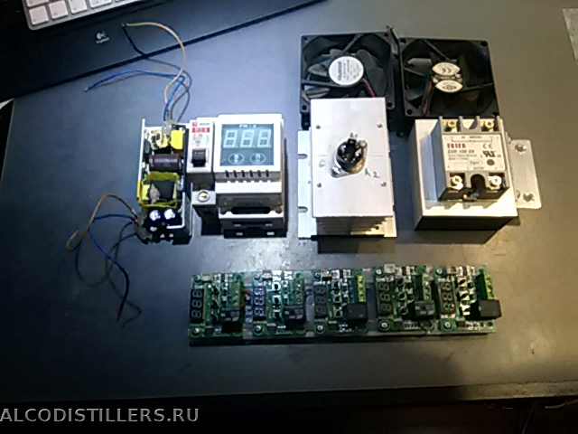

Итак публикую пока только узлы и составляющие оборудования, которое вынесено за пределы колонны. Вчера пришло ТТР. Сегодня собрал и испытал схему подключения с защитой по воде, опубликованную в другой теме. Все работает. Теперь осталось все это собрать в шкафу, который сохнет после окраски.
Сила и КИПиА.
Слава-направо: ИБП 220АС-12DC, автомат (заменю на дифференциал), РМ-2, симистор на радиаторе, ТТР на радиаторе, сверху куллеры и снизу блок термостатов.

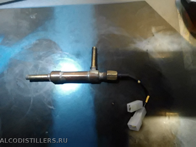

Блок датчиков температуры охлаждающей воды. Выполнен из латуни (7 деталей) присоединение к системе при помощи сантех подводок 1/2"

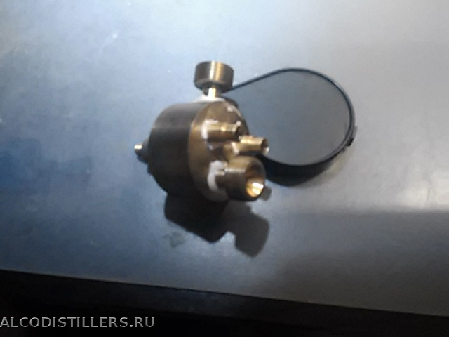

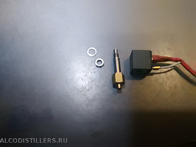

Клапан отбора Ду10 игольчатый, муфтовый 1\4" (он естественно на колонне и не изменился, но сам узел отбора попал под изменения) с НО электроклапаном

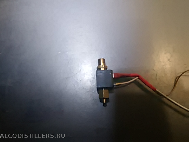

добавлен нормально открытый электроклапан

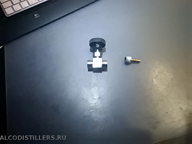

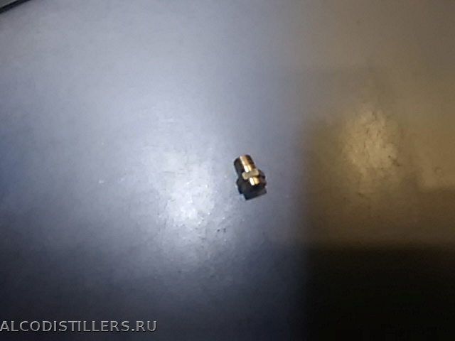

Как видно, с обоих сторон ерши и присоединение может быть только шлангами. Меня это не устроило и вместо фиксирующей гайки был изготовлен из латуни штуцер (со стороны клапана резьба внутренняя как у гайки М8х? (шаг не знаю - отдал клапан токарю), противоположная наружняя 1/4"

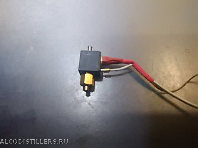

Теперь в сборе электроклапан выглядит так

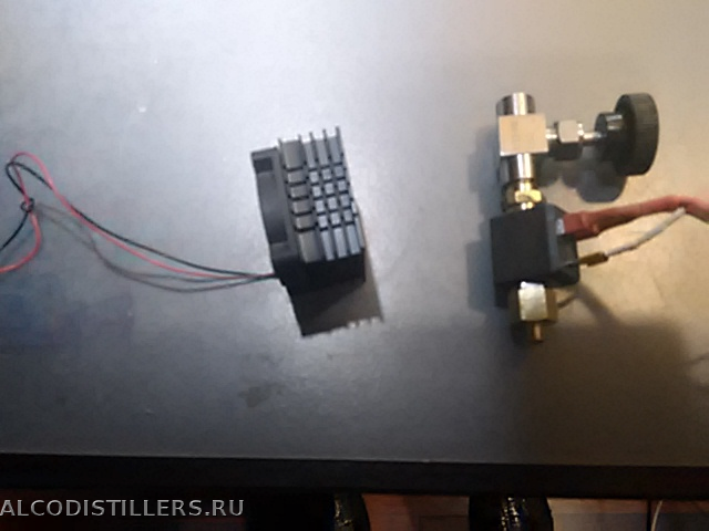

теперь в сборе с игольчатым
так как электроклапан при работе греется и еще будет находиться в зоне повышенной температуры принято решение приторочить к нему средство охлаждения либо в таком исполнении (сейчас не прикручен) через термопасту, либо в цепь питания включу диод (226) обрежу пол периода (еще не пробовал, возможно не будет срабатывать), а может быть оба варианта вместе

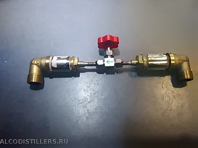

Клапан регулировки потока охлаждающей жидкости
игольчатый из нержавейки, цанговый Ду6.

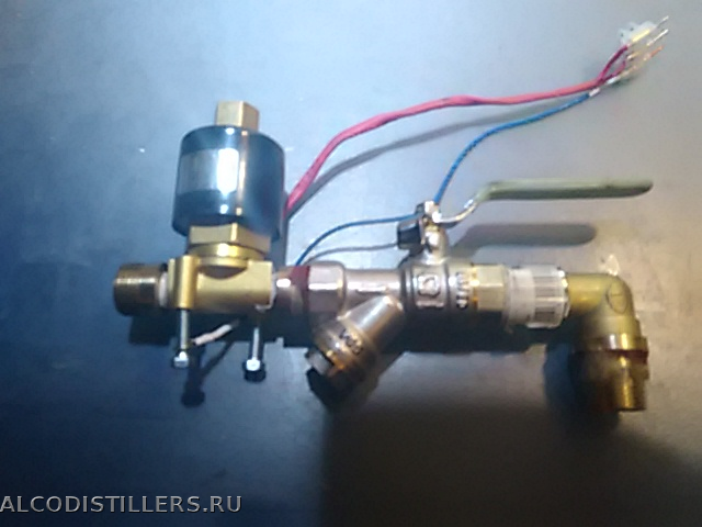

Узел подачи охлаждающей жидкости с НО электроклапаном Д1/4" и шаровым краном с фильтром. Клапан при работе греется значительно меньше чем клапан отбора. Принудительное охлаждение не предусмотрено.

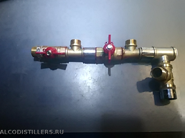

Узел распределения, сброса и опорожнения куба. Подключен с помощью шланга слива от стиральной машины к канализации.
