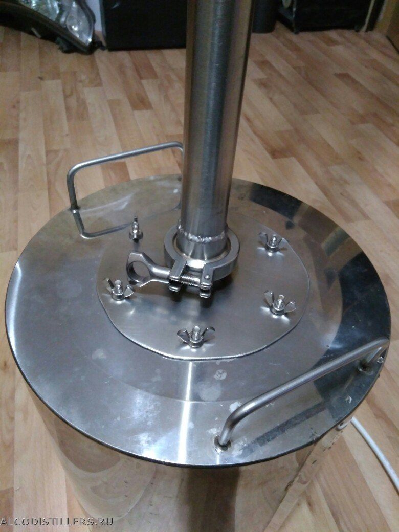

Всем привет!Хочу рассказать свою историю!
Изначально я спаял себе бражную колонну,но в какой то момент подумал не сделать ли мне ректификационную.
Можете считать меня сумасшедшим, но для этих целей я пошел и отучился на аргонщика! Ну а что, в жизни пригодится!

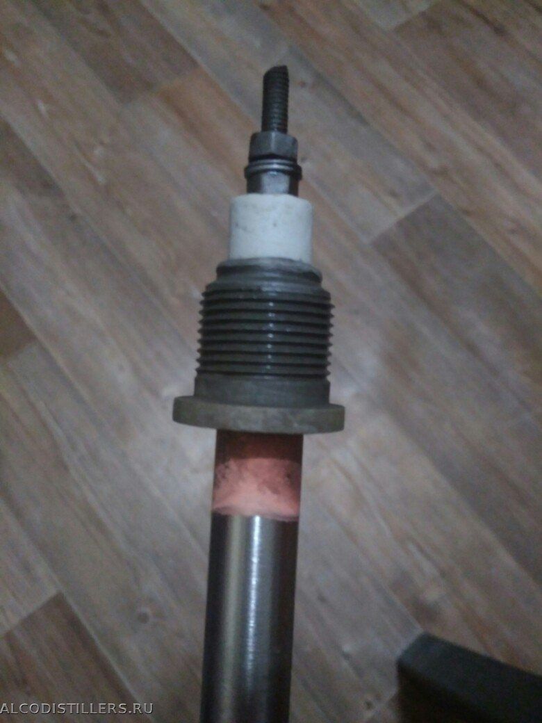

Начал с того что решил врезать в бак ТЭН. Этот тэн после первого прогрева начала ржаветь. Почитав форум,  решил омеднить.  Омеднился нержавеющий ТЭН, а чугунные фланцы нет... Решил проблему тем, что покрыл эти фланцы оловом,и для большей уверенности промазал всё силиконом!
Врезал ТЭН, прикрутил регулятор,сделал коробочку.
Что то с отправкой фото у меня проблемы.

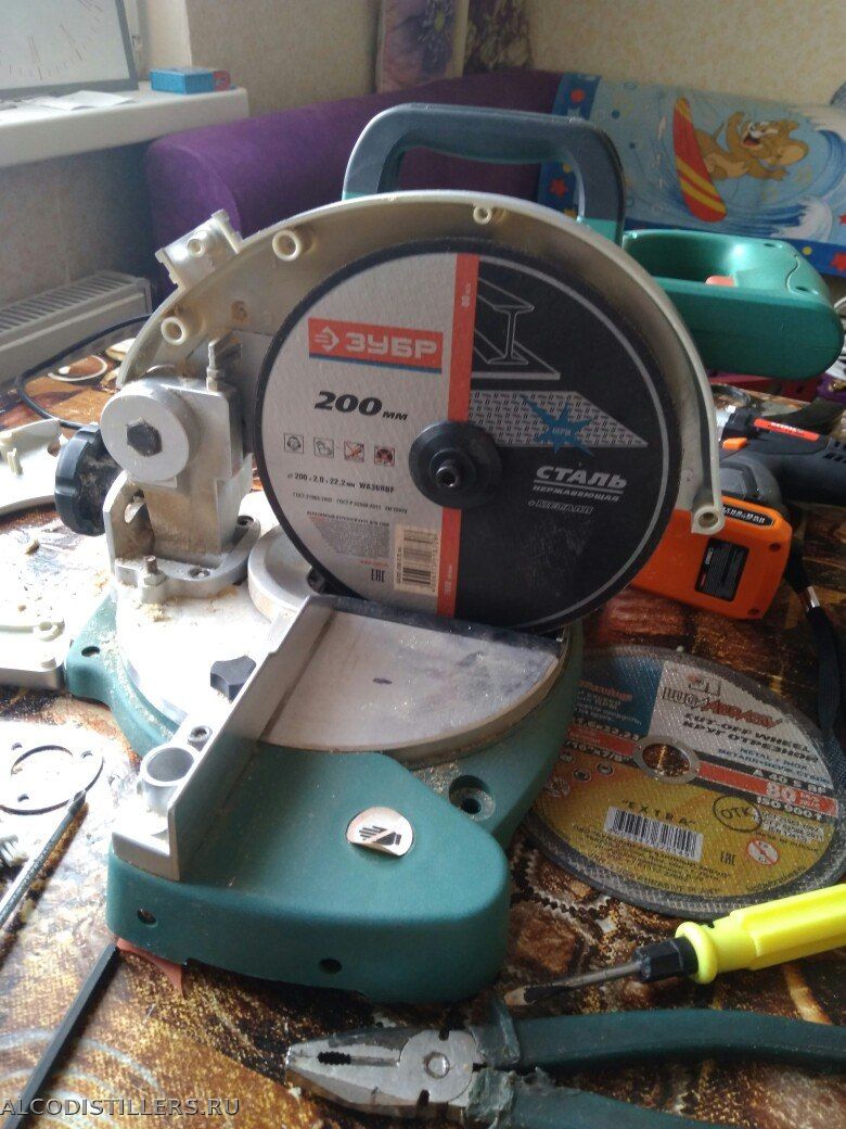

Переоборудовав после этого обычную торцовку под образивный диск нарезал трубы!В наличии были дюймовки!

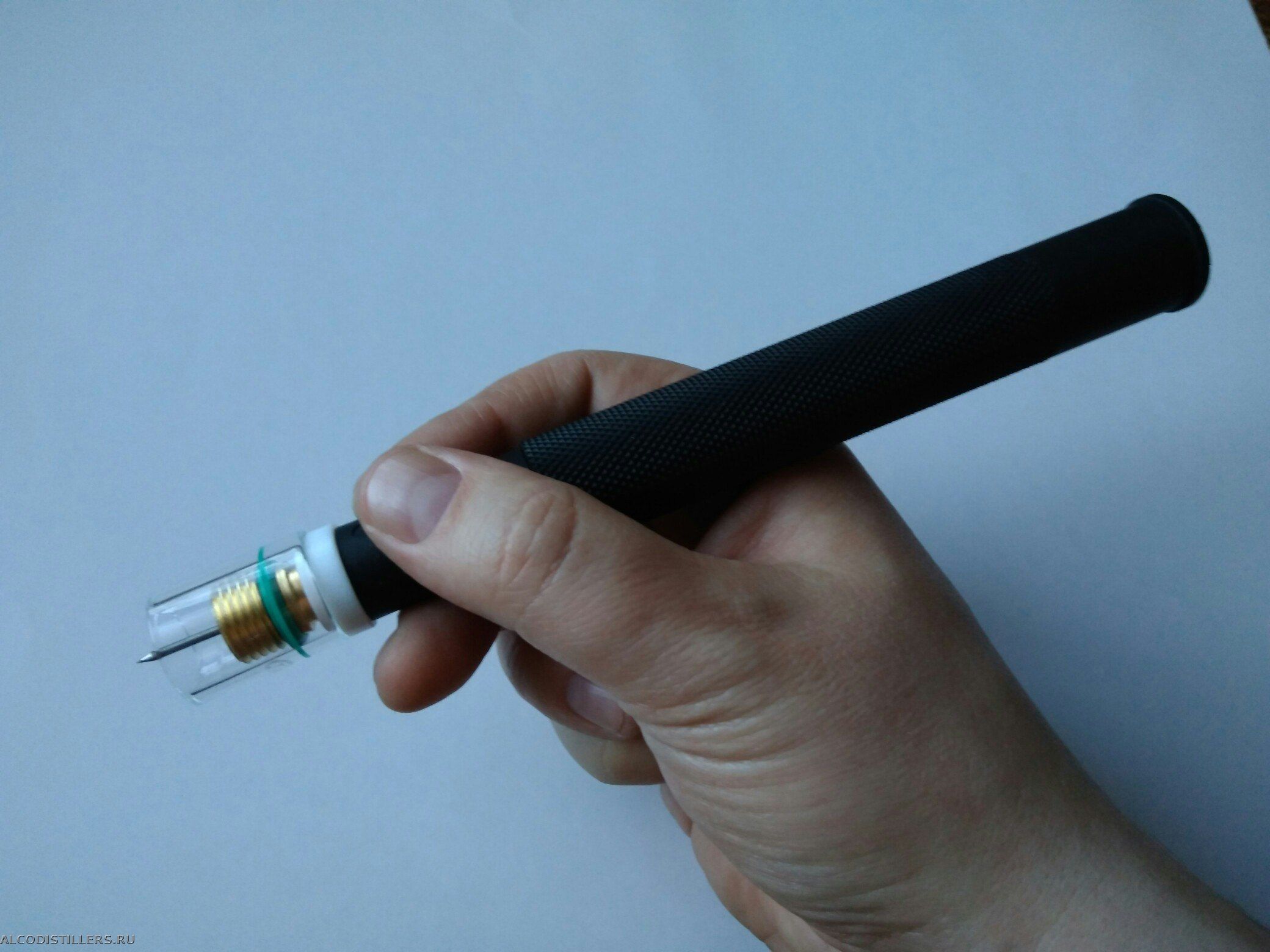

В Китае была преобреена горелка.
К ней же газовая линза!

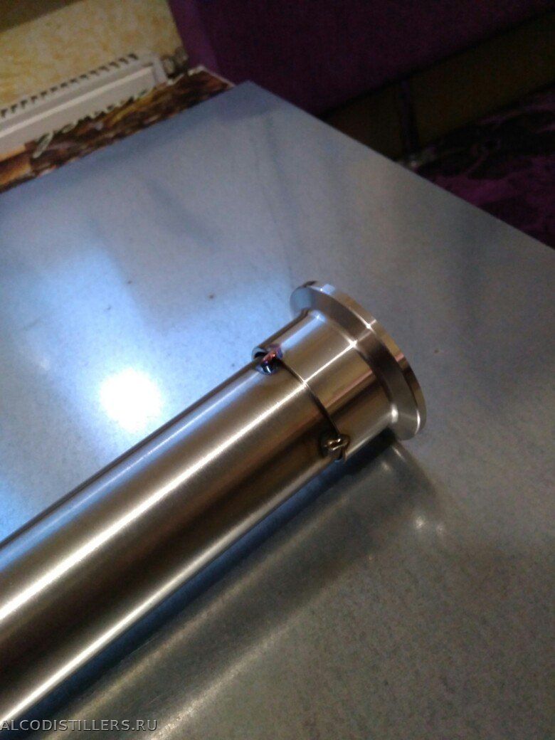

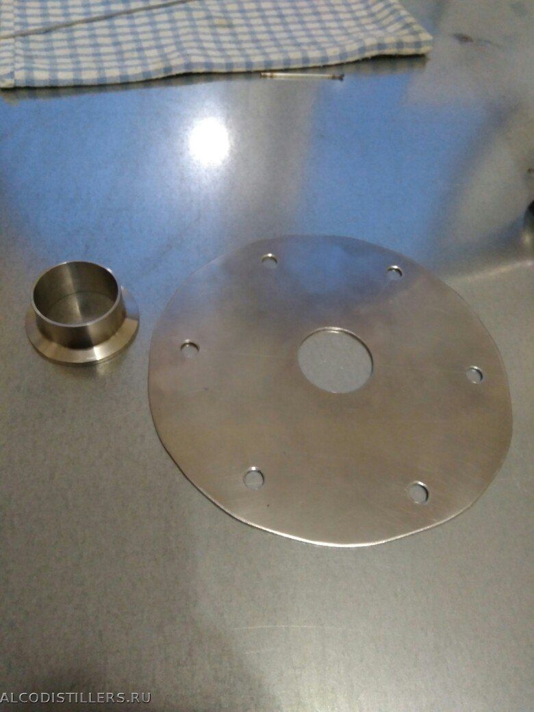

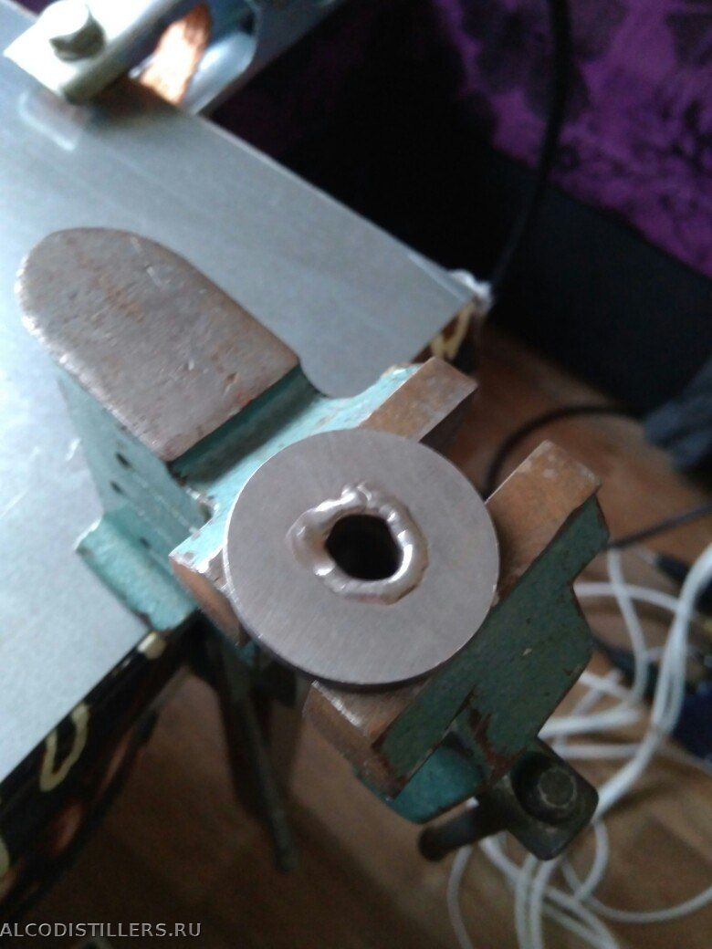

Решил дюймовку приварить к клампу.
Коряво, но приварил
Фланец повело от сварки,но барашкам притянул и норм.

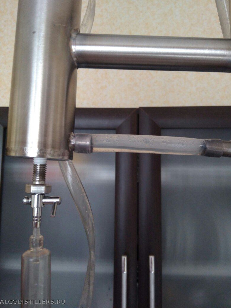

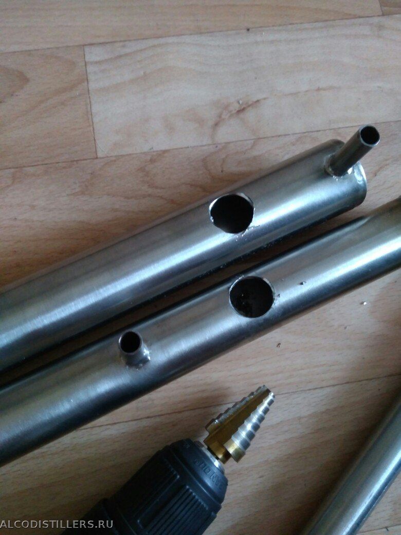

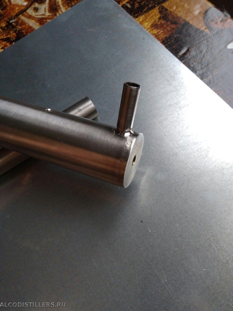

Дальше узел отбора.
Что бы просверлить,  пришлось "ёлкой" пожертвовать.
Штуцер под термометр

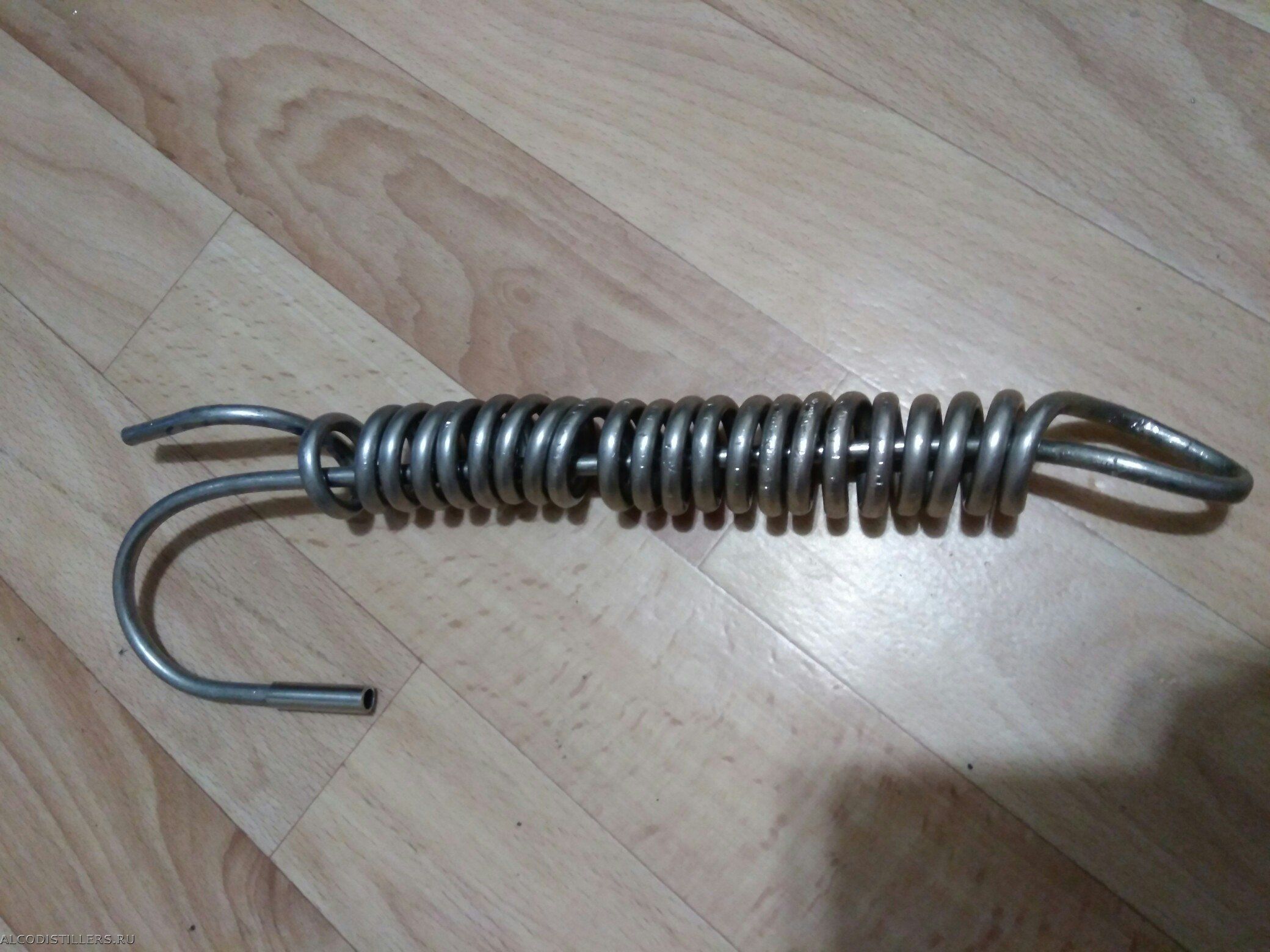

Намотка димрота меня конечно вымотала.
Узел отбора приварен.

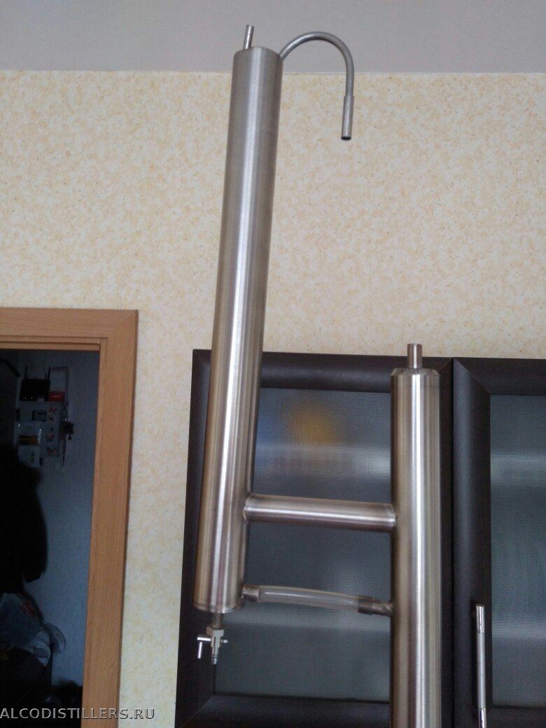

Re: РК из нержи

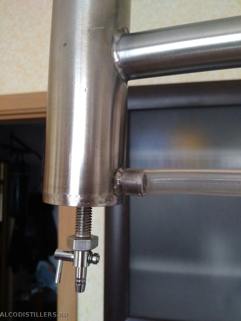

Fash, аргон это, конечнно, хорошая штука!
Теперь по аппарату: трубка возврата находится очень низко в стакане отбора, емкость стакана до трубки должна быть 30-50мл.
Паропровод от царги до дефлегматора очень сильно заужен.
Датчик под пар очень сильно задран, должен быть на уровне паропровода.
Гидроуровень не увидел.
Димрот лучше делать медный, медь будет связывать сернистые соединения, обладающие неприятными свойствами.
ТСА есть?
Будет ли работать аппарат? Не знаю, скорей всего нормально не будет.
Видно, что читал, да не дочитал  *PARDON*

Re: РК из нержи
ТСА есть?

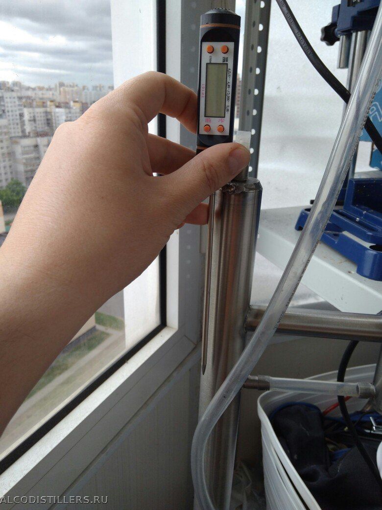

Паропровод заужен?И что?Там труба 20 миллиметров, вполне хватает!
Щуп термометра на нормальном уровне=)
Меди возможно пихну в царгу...Хотя закуплена уже труба 51 см буду варить новый аппарат.
А колонна в полне себе работает.Почему у вас сомнения мне не понятно=)

Fash, сомнения потому что вы не описали рк в работе, что и как перегоняли, с какими трудностями столкнулись и тд.
Re: РК из нержи
Fash, стакан отбора слишком маленький. Сколько там? Миллилитров 5?
Трубку чуть выше приварить и будет нормально.
А как вы на ней предзахлеб настраиваете?
Услышал вас!Скоро буду варить новую колонну там конечно учту все ошибки

Да и не только... 96 ошибок орфографии и пунктуации исправил, это только то, что в глаза сразу бросилось.  Переход от колонны к дефлегматору нужно переделывать.  Да, резать и делать новый  *ELECTRO*

Димрот из нержи нонсенс. На форуме все пишут эффективность меди выше при охлаждение, но это не главное. Главное, что связывает соединения. Ваш вариант с нержой первый на форуме (ну мне во всяком случае не встречалось, хотя я вдоль и поперек темы перечитал). А кроме этого еще и намотать надо, не читали вы форум, как минимум последние два года.
