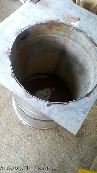

При таком раскладе для проверки сварных швов опрессовывать ёмкость заведомо избыточным давлением можно и с дежурным куском толстой фанЭры/ДСП/чернухи вместо крышки. Банально, чтобы не переводить нержавейку. И я сейчас не ёрничаю, т.к. реально подумываю над таким способом контроля качества швов ёмкостей со съёмными крышками с диаметром от 270 мм и выше.
А уже после проверки швов вырезать крышку, прокладку, отверстия в них под болты, потом заполнить ёмкость водой и перевернуть её, чтобы убедиться, что из под прокладки ничего не течёт.
Просто потому, что неоднократно наблюдал, как малейшая сварочная прихватка на 2мм листе создаёт пусть малюсенькую, но неровность, которая может образовать потенциальную течь в процессе эксплуатации.
