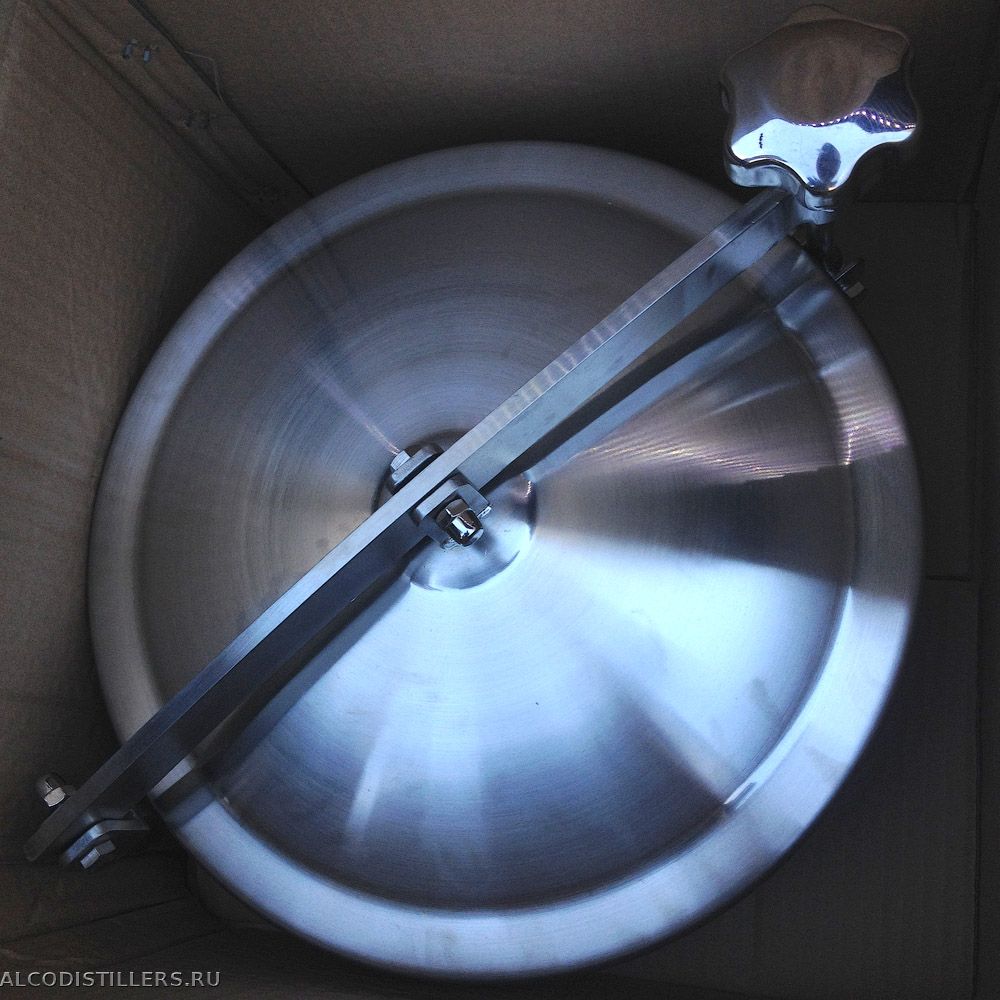

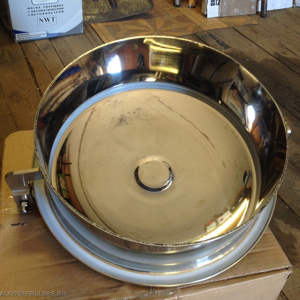

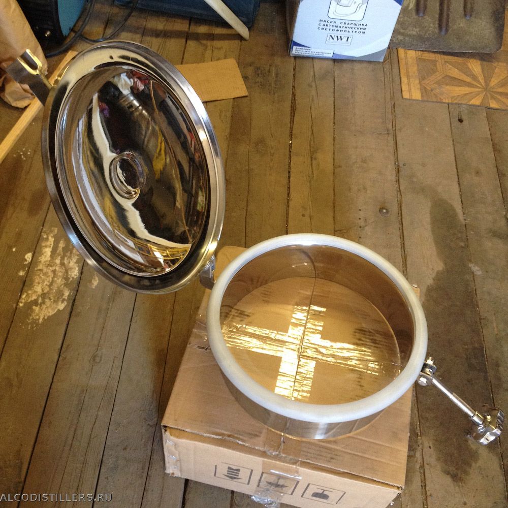

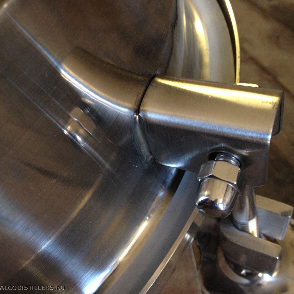

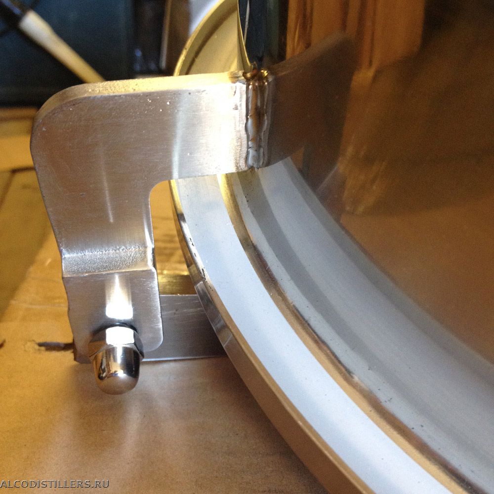

Итак, про покупку люка я напишу в этой теме, т.к. весЧь уж очень индивидуальная и не многие её буду приобретать для своих конструкций.
Характеристики люка: работает без давления (до 0,1 бар), нержавейка, силиконовая прокладка, диаметр 300мм.
При изготовлении нового бачка с водяной рубашкой появилась головоломка с завершением верха, надо чтоб было широко и удобно, так же при варке пива используемый бункер для солода чтоб пролазил в горловину.
Поиск фирм у которых можно купить люк много, но цена для меня была не вкусная, находил люки у которых цена начиналась от 11т.р. и выше...
Самый дешёвый люк на тот момент я нашёл в двух фирмах, ТД Прометей и ООО ПТК Новатор, цена составляла порядка 8 т.р. + доставка ТК.
Затем на форуме по алкогольной тематике в разделе рынок продавец предложил похожий что мне нужен люк за 6700р.
Я ещё обдумывал покупку данного люка, т.к. размер не маленький.
Ну а как обычно бывает, если в яндексе делаешь какие то запросы то потом замонает реклама на то что искал, и вот в один из таких дней я просто нажал на ссылку и перешёл на сайт где продают много чего из нержавейки, в том числе и люки, позвонил узнать стоимость люка и чуть не упал, назвали стоимость 5600р.
Скажу сразу, люк не европейского производства, в фирме сказали что фабричный Китай, внутренние поверхности имеют зеркальную полировку а наружные матовую, прокладка силиконовая, так же возможна доставка ТК.
Оплатил заказ, доставили ТК, люком доволен.
Толщина обечайки 3мм, толщина крышки 1.5мм
Фирма называется ООО Трида, trida точка info/luk
