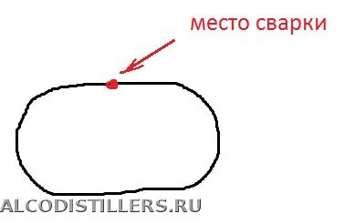

Думаю, чтобы небыло каплеобразной формы, надо после скручивания циллиндра сжать его так, чтоб свариваемые края были в одной плоскости. Примерно так ![]()
Вот хотелось бы на это посмотреть на практике, а не в теории...
У меня это точно не получилось.
Овал, как на рисунке получить удавалось. Круглое сечение - нет.
ну что тебе сказать ...... у меня получилось , когда сваривал , вышла капля . Зажал как показал alex5sh , респект и уважуха ему , потому как делал на практике , немножко киянкой или кувалдой ( иногда гиря 24 или 32 кг, но слегка) через доску , чтобы заминов не было. В сё получается , главное не горячится , подумать , куда ударить и как и чем , и смекалка в помощь . Правда , УВЕРЯЮ .
