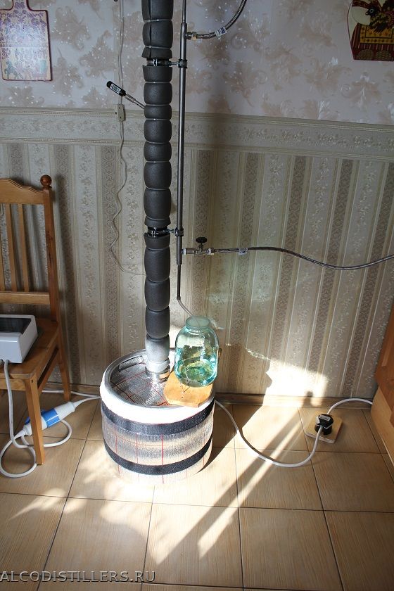

для моей РК и 4.5кВт норм
если утепление такое же как на фотках в начале темы, то греешь воздух.
я натянул еще одну "кишку" утеплителя на царгу, утеплил куб и перед ректификацией еще его укутываю.
у меня захлеб ~ 3,5 квт.
вот инфа от моего земляка с другого форума. есть над чем задуматься:
" У меня колонна ф 51 мм, 1600 насадочная, утеплена: махровая простынь, цегейка, два слоя утеплителя для труб, скотч (всё в этой теме). Куб: термостойкий утеплитель 10 мм (не помню как называется, но не из дешёвых), затем экструдированный пенополистирол 50 мм.
У колонны с кубом (60 литров) теплопотери составляют порядка 300 Вт. Я для того, чтобы отбирать в "плёночном" режиме для моей колонны вдуваю грязными порядка 550-580 Вт. (250-280 на отбор, 300 на теплопотери)"

Аркаим, Что то ты тоже в кошака обернулся :D

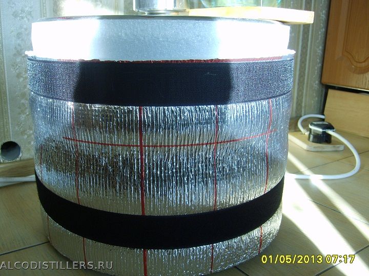

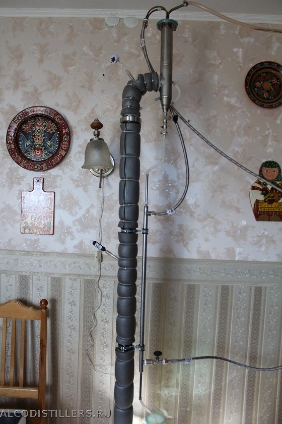

Доброе утро!
Да не привык я форумы вести, этот первый, часть фотоотчетов не выложил у ЛЮДЕЙ ВОПРОСЫ!!
РК я утеплил двумя изоляциями, нижний слой 5мм фольга внутрь, второй слой без фольги, специально для труб как называется не помню
Куб тоже утепляю двумя только обе с фольгой внутри 5мм фольга внутрь к кубу наружный фольгированный пенополиэтилен Т применения от -60 до +100градусов 10мм в инсрукции написано фольга наружу
К кубу креплю на липучку 50р метр чтобы можно было снимать.

79 (2018-04-26 07:58:51 отредактировано Konster)
Re: РК с вертикальным дефлегматором из нержавейки 53мм
все красиво! но непонятно куда еще киловатт улетучивается (4,5 до захлеба).
вокруг гайки я надеваю еще 2 разрезанных куска утеплителя, и укутываю куб сверху особенно. снизу утеплитель и фанера 10мм.
у меня пространство замкнутое - и температура там повышается ощутимо во время работы колонны.
