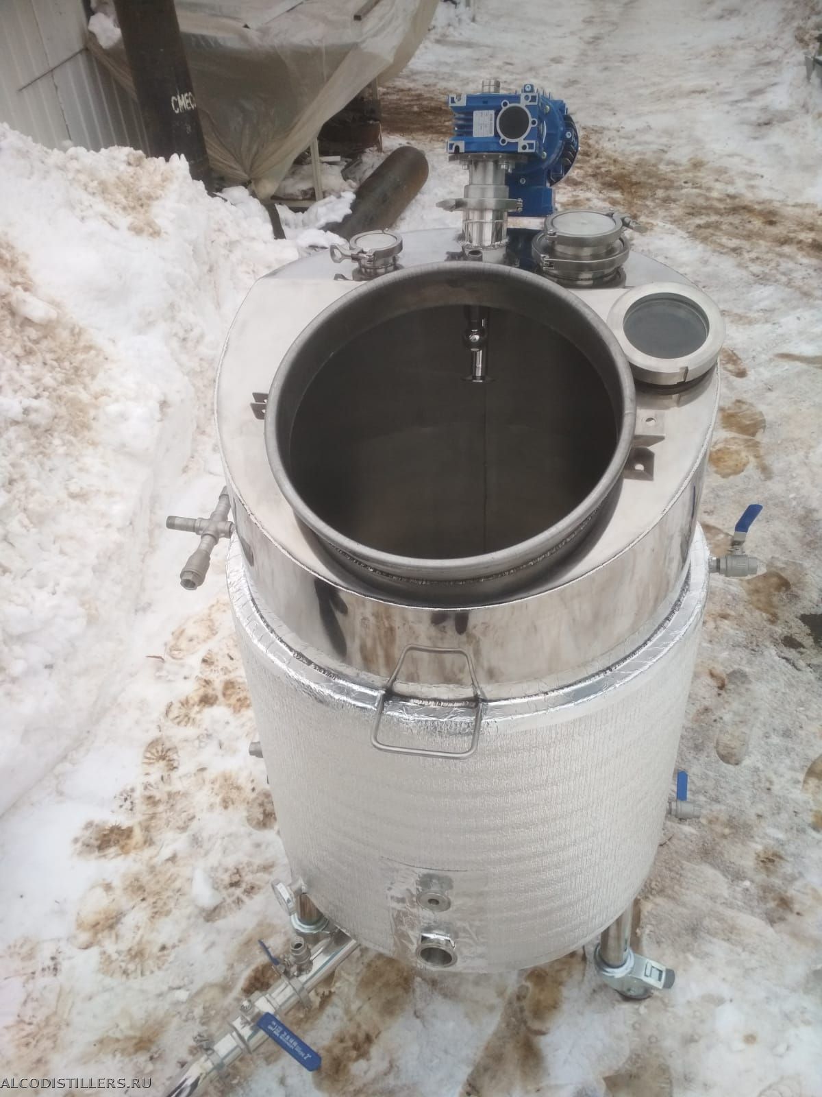

ну вот,наконец-то задушил я свою жабу и приобрел пвк, он уже в пути. Теперь будут большие варки.

А как оттуда дробина достаётся? Отдельная корзина под неё в комплекте или ёмкость переворачивается?

нет, емкость не переворачивается, у дробины есть два выхода, или ведром через верхний люк, или после удаления фальш-дна через широченный сливной кран, там на сливной трубе, до самого крана есть резьба 1/2 для подключения воды, т.е. закрываешь основной кран, включаешь воду и напор пробивает засор в куб, потом обратно в каналью.

У нас в городе тоже видел в продаже ПВК, но! Все сосуды работаюжие под давлением должы испытываться периодически и ставиться отметки об этом, не думаю что производитель или потребитель будет этим заниматься, по мне это как бомба замедленного действия, это всё относится к нелецензированному оборудованию.
возражу, не думаю что вы испытываете свои клапаны в прогенераторах, и ставите отметки. Там тоже давление. А в пвк не большое давление, там когда вода закипает в рубашке, воздух стравливается, и получается что остается только пар. Но опасность все же есть, согласен. А где ее нет?

Да нет никакой опасности, ставите подрывник и все. На кухне например используют скороварки, там также стоит подрывной клапан и клапан давления. Всего делов-то, но да работоспособность клапана лучше проверять, большой объем больше потенциальные проблемы.

В моём представлении работа ПВК немного иная, может у вас котёл с водяной рубашкой? Уверен на 99% что оба дна у вашего "ПВК" плоские, внутреннее возможно наискосок в сторону слива.
не пойму чего-то. Котел с рубашкой, на дне вода, в воде тэны, пар от нагрева поднимается вверх и как-бы ,,обвалакивает,, стенки котла, чтобы не было излишнего давления, воздух стравливается с рубашки, уступая место пару, он в свою очередь отдает тепло внутрь через стенку, конденсируется, стекает и т.д. про оба дна всё так. У нас вроде одинаковое представление о пвк.

ixtis09, вода в рубашке кипит?
198
Re: Оборудование ixtis09
ну пар же как-то появляется в рубашке, стало быть закипает. Если полную рубашку налить, будет давление и не закипит, наверное так.

ixtis09, в моём представлении когда кипит вода то выделяется пар, он в свою очередь никуда не выходит и следовательно должно повышаться давление. Но... т.к. часть пара конденсируется и охлаждает воду... Думаю всё равно при кипении воды давление будет медленно но верно идти в гору, я не правильно думаю?

думаю что не правильно, после стравливания воздуха из рубашки, давление держится стабильно, видел на ютьюбе обзоры
