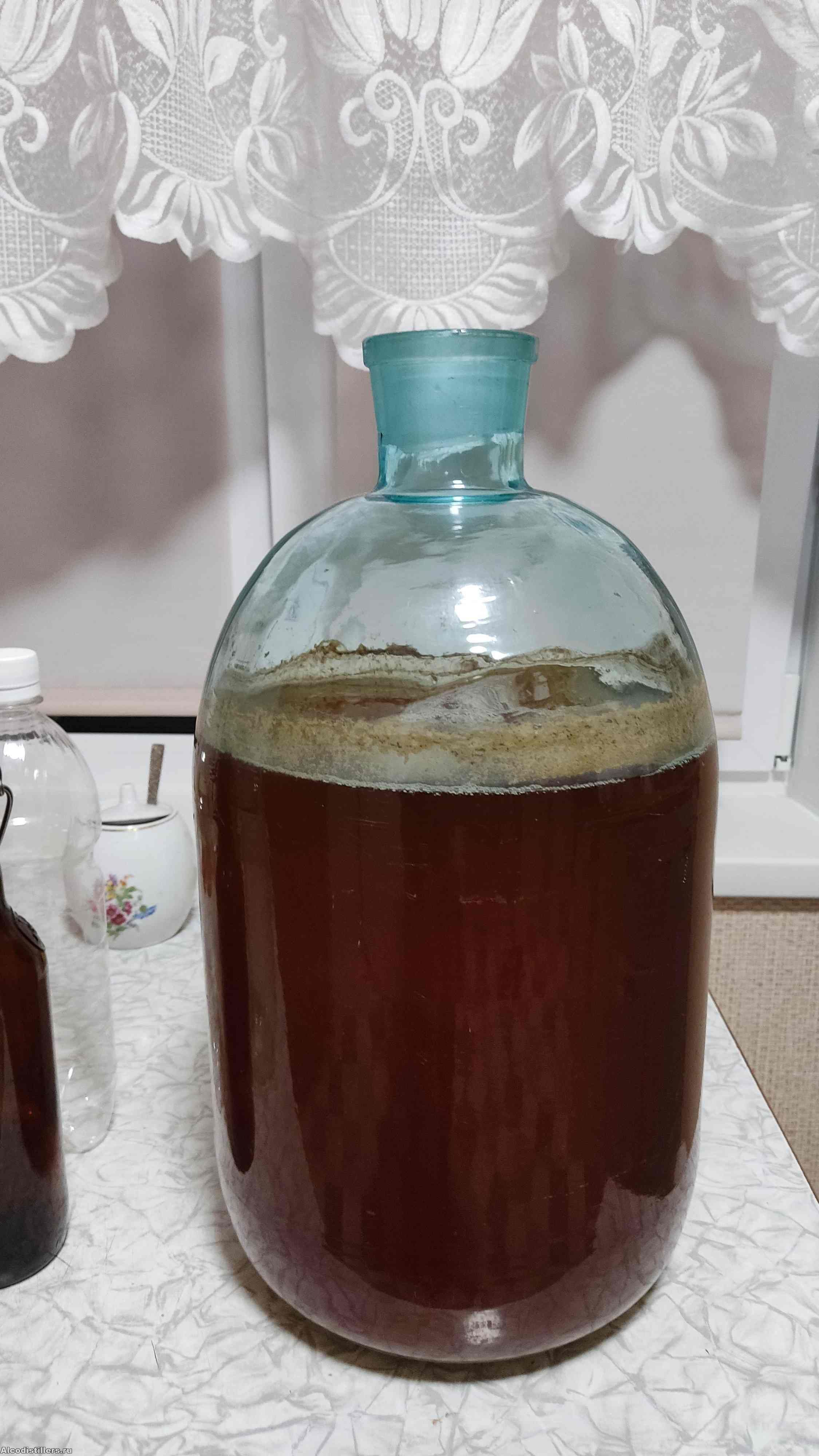

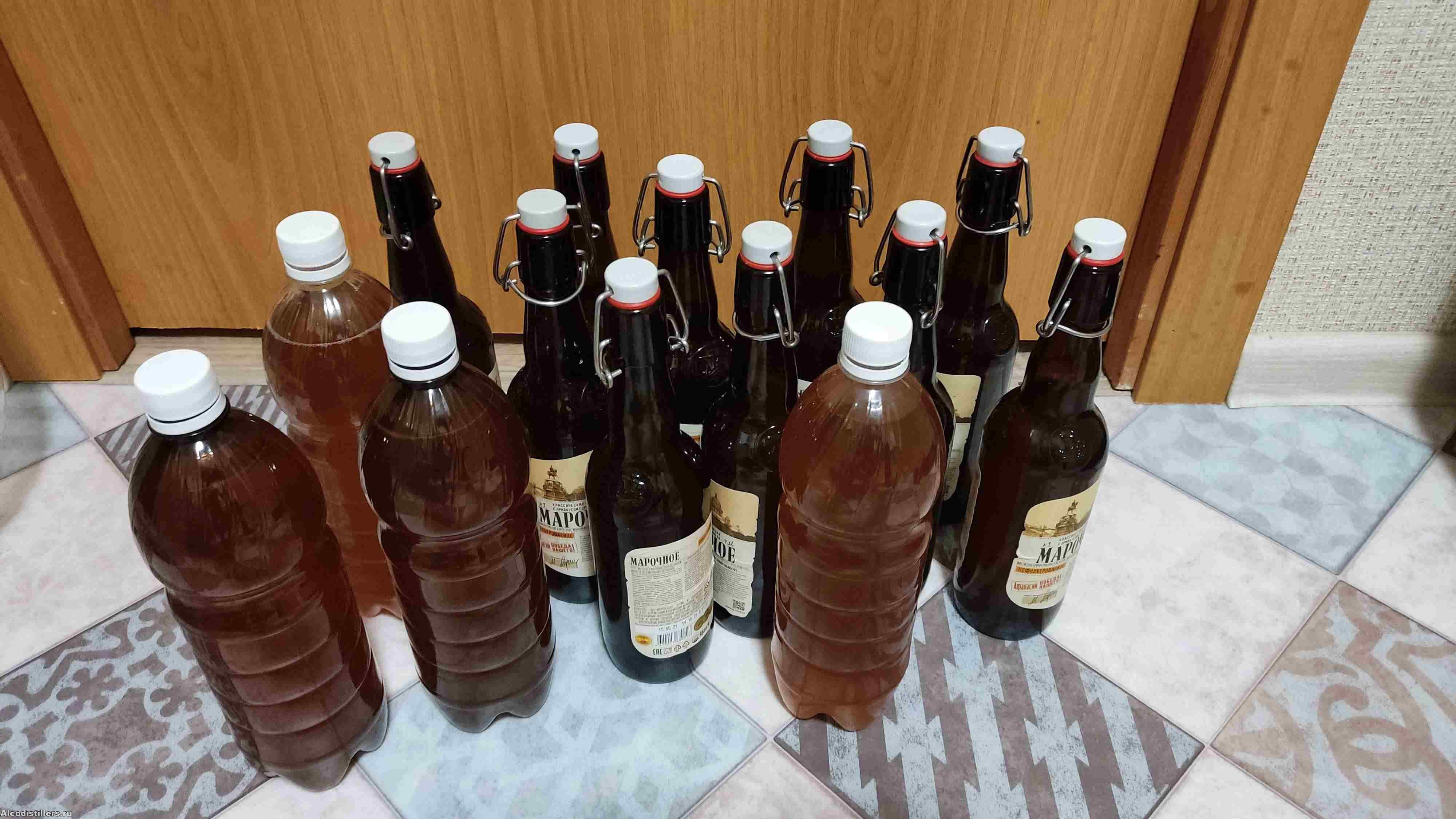

  Писал тут что дрожжи заводились иногда не стабильно и долго, тогда же шла речь о термошоке, мол нельзя в 30 гр. сусло их. После первой варки засыпь солода увеличил в два раза, соответственно разливал на брожение уже в 2 бутыли. И каждый раз у меня в первой бутыли дрожжи начинали работать довольно быстро и стабильно, а во второй всегда бродило очень долго. И до меня дошло, что в первую бутыль всегда сусло попадало теплое, а во второй успевало остыть до комнатной температуры. Я загуглил информацию по дрожжам (т-58). Так вот их как раз рекомендуют разбраживать при температуре 25-29 градусов, либо рассыпать по поверхности, что я и делал. В общем в дальнейших варках уже проблем не было.
Далее было предположение, что брожение тормозило из-за того, что я в одну варку налил воды из крана, т.к. бутылированной не хватило.  Я решил ради эксперимента сварить один раз чисто на водопроводной воде. Вода у нас жёсткая, но никакой хлорки и железа. В общем все прошло штатно и на вкус пиво мне показалось даже интереснее. Собственно с тех пор я воду на пиво больше и не покупаю, варил раз 5, может больше.
Единственное что я так и не понял сколько все таки нужно сыпать дрожжей и на что их колличество влияет? Скорость брожения? Пробовал увеличить в 2 раза их колличество, разницы не увидел. Или ещё что то? В инструкции написано 10.5 гр (пачка) на 25 л. сусла. Я пачкой сбродил литров 80 (7-8 варок) и  ещё на раз хватит.
Ну и пара фото
