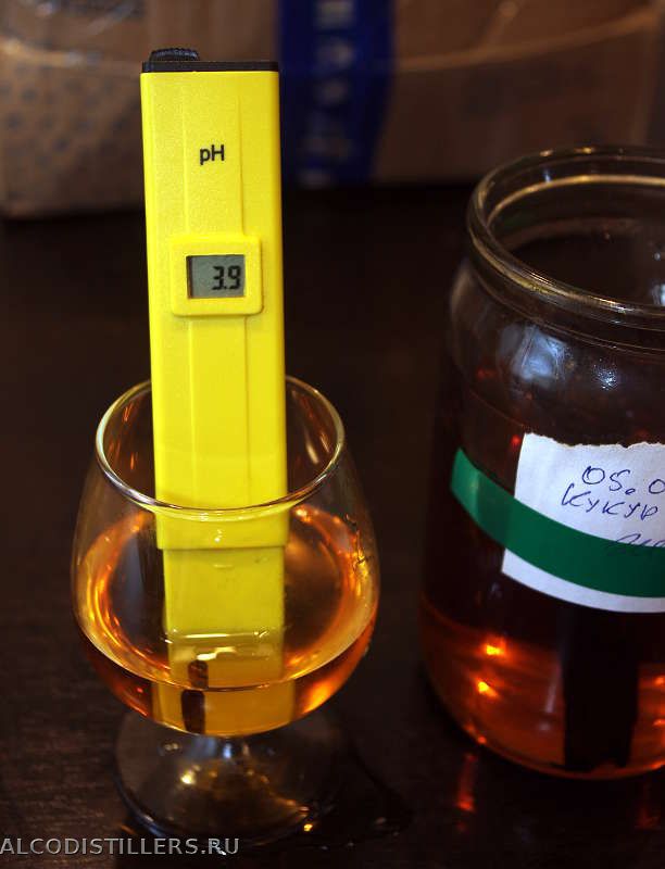

Реальный уровень pH на сегодня, еще спирта надо добавить чтобы сильней окислялось.
Запах - напоминает мэйкерс и джимм (собственно бурбонный запах), только не такой вонючий, без "консервированных помидор", а наоборот медовый сладкий аромат + хлебный и никаких намеков на изики. Это у меня с добавлением жареного ржаного бурбончик. Думаю, что на 5-7 литров тела этой фракции будет достаточно в купаж.
Иван, кисленько, однако, и дуба прилично. Сейчас свои перемерил, рН вискарей с ЖК в пределах 5,0-5,5, без ЖК 6,5. Ром 4,5, Блэк Лэйбл 4,0.
А вискарь от al- 4,3
