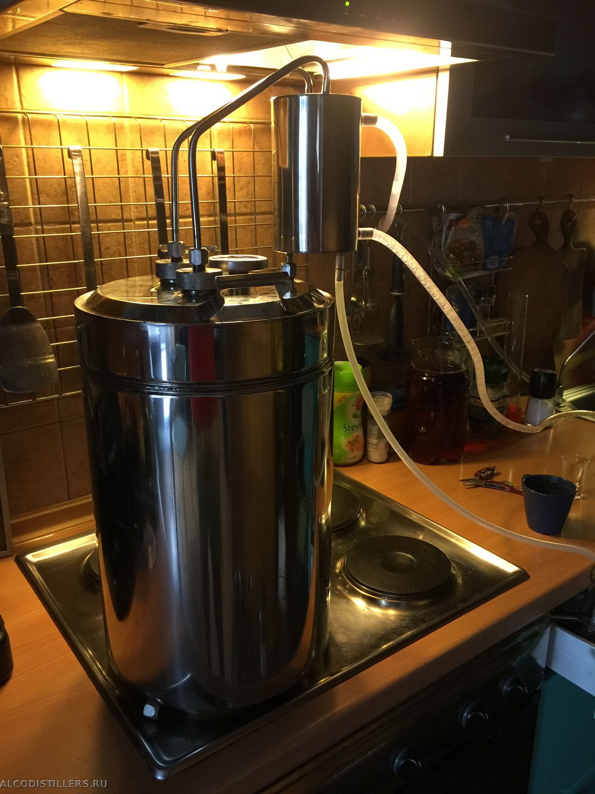

Шёл ноябрь 2016 года, и подарили мне на ДР чудо-аппарат, гарантирующий чистейший продукт за счёт двойной перегонки за один цикл!  *ROFL*
Раз есть аппарат, а винокурением я давно планировал заняться, то надо пробовать. Стал бродить по интернету, искать советы и рецепты. Нашёл много интересного, место им в соответствующей теме нашего форума.
Итак поставил брагу, выбродила, стал перегонять... а головы (по запаху) всё не заканчиваются и не заканчиваются. Так и перегнал весь объём браги. Собрал это чудо техники наоборот, то есть подключив только нижнюю ёмкость и повторно, покапельно перегнал. Потери на головы и хвосты пришлись очень большие, стало очевидно, что от подарка надо избавляться, что и было сделано.

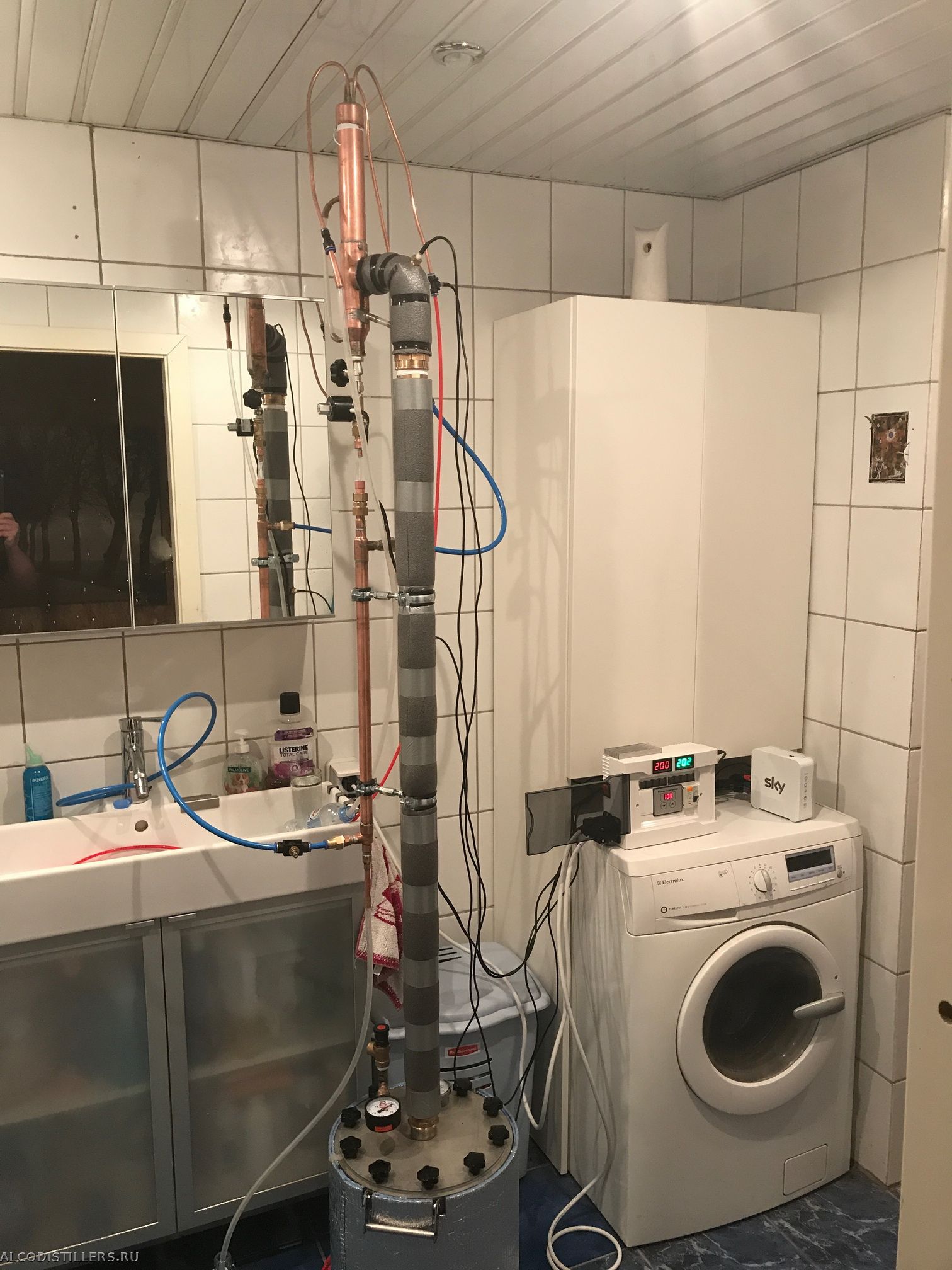

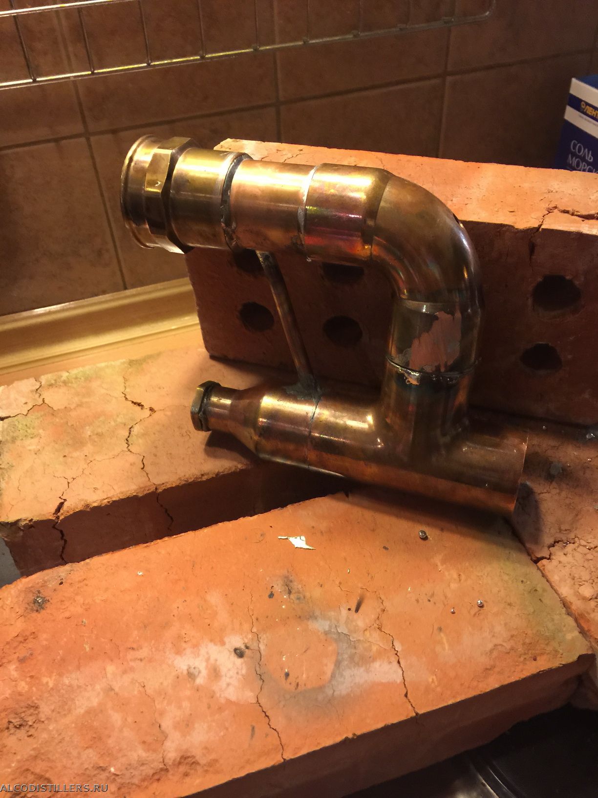

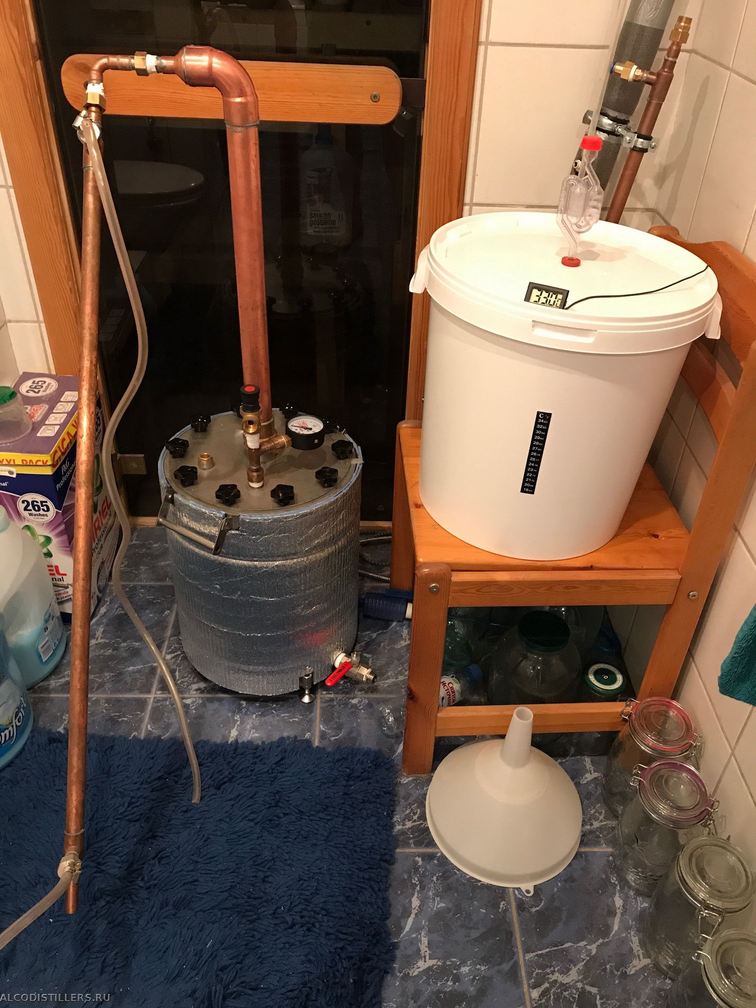

Параметры задуманного:
1.Медь Ø42мм
2.Дистиллятор с прямоточным холодильником
3.Ёмкость куба 32л
4.ТЭН 3кВт

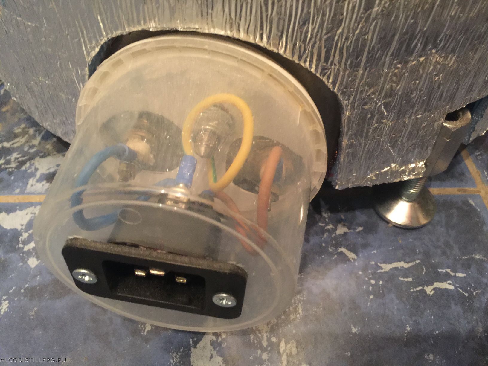

5.Электро-коннекторы C19,C20, АВДТ 20А, РН 10кВт
6.Вертикальный двухрядный дефлегматор 4м, Ø6мм
7.Насадочная часть 1400мм, мочалки из Ашана 14шт
8.Резьбовые фитинги
9.Силиконовые прокладки из формы для выпечки; для куба - из аквариумного герметика
10.Присоединение воды на пневмофитингах

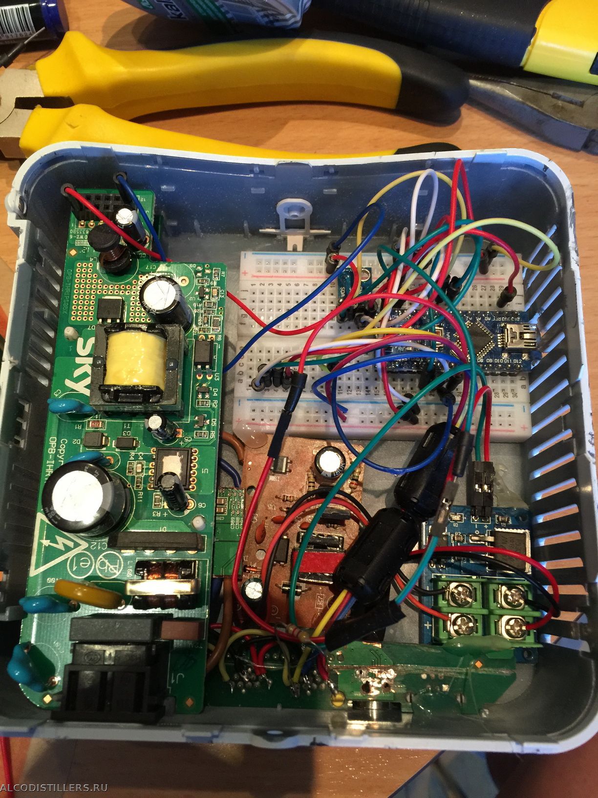

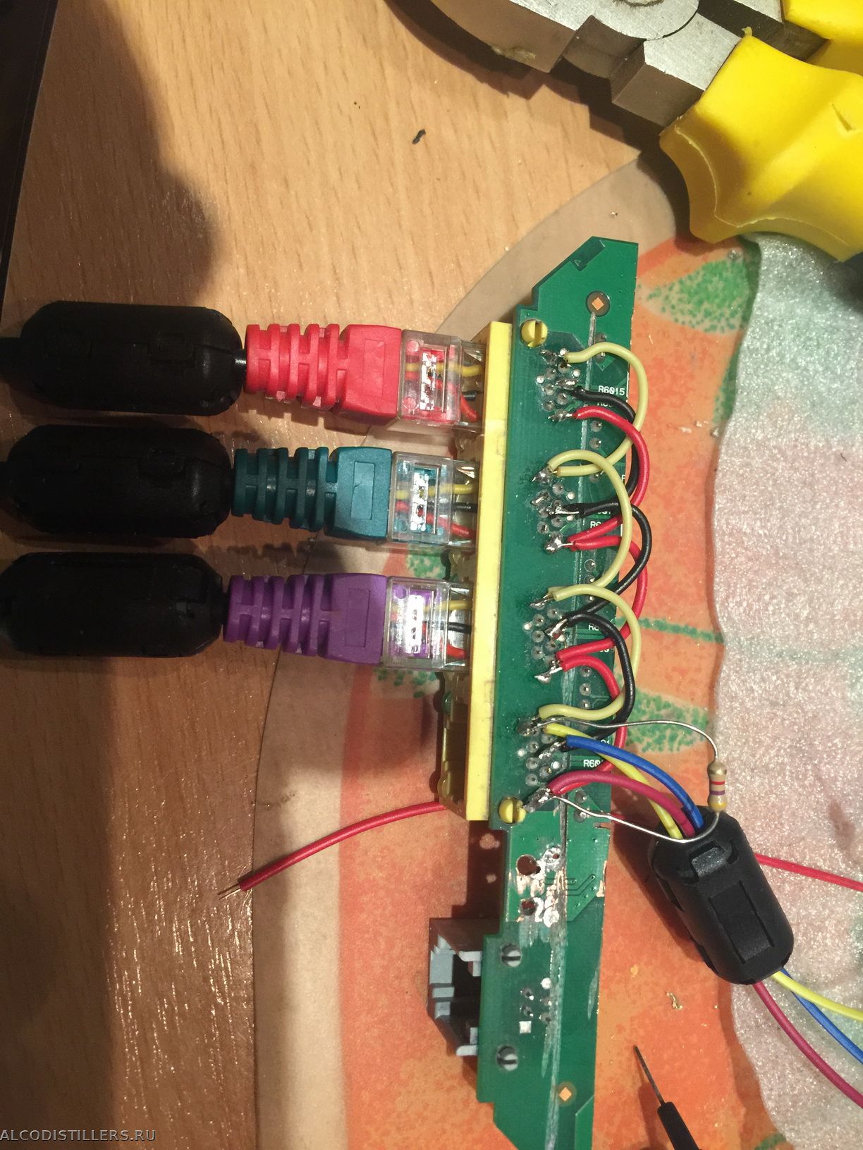

Пока я, постепенно, изучал форум и собирался с духом, шло время, наступило лето и свет увидела TMAS от d.styler. Было принято решение собрать блок телеметрии. Блок собран в корпусе ненужного роутера, в котором оставлены порты RJ-45, его (роутера) БП на 5.5 вольт, добавлен БП 12 вольт, 1.5А, для питания клапана и 3-pin разъём для его подключения.

Первая ректификация, после промывки головохвостами естественно, состоялась позавчера.

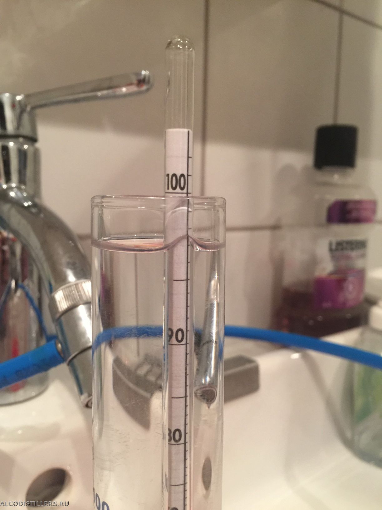

  • 16500мл СС 41%
  • Головы 1100мл
  • Тело 5200мл 96%
  • Мощность по регулятору 60% ~1500Вт
  • Температура воды 55-61°C
  • Ректификация осложнялась повышением атмосферного давления с 744 до 751 мм.рт.ст. (это Питер)
Выводы по результатам ректификации:
  • Колонна крайне стабильна
  • Нужен РМ-2, так как напряжение в сети изменяется в течение погона, доставляя неудобства
  • Практика, практика и ещё раз практика (и теория, конечно, тоже)

GP1967, На реле порешили же диод прикрутить. На фото не видно!
Re: Стабильная РК 1400/42
Gerundey, каюсь, диода не было, взять было негде, а запуститься очень хотелось :D, он появится, но уже после праздников.

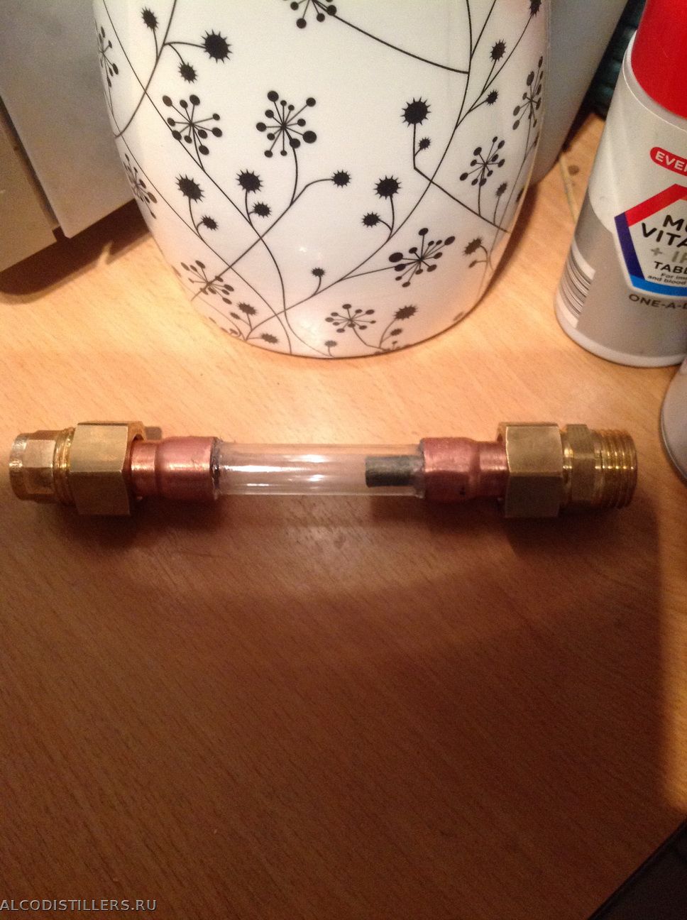

GP1967, тот минидиоптр для определения капель после клапана слишком прозрачный. Это точно силикон, случайно не ПВХ?
al, это не силикон :lol:, а отрезок стеклянной пробирки Ø14мм, зафиксированной в фитингах аквариумным гереметиком.
