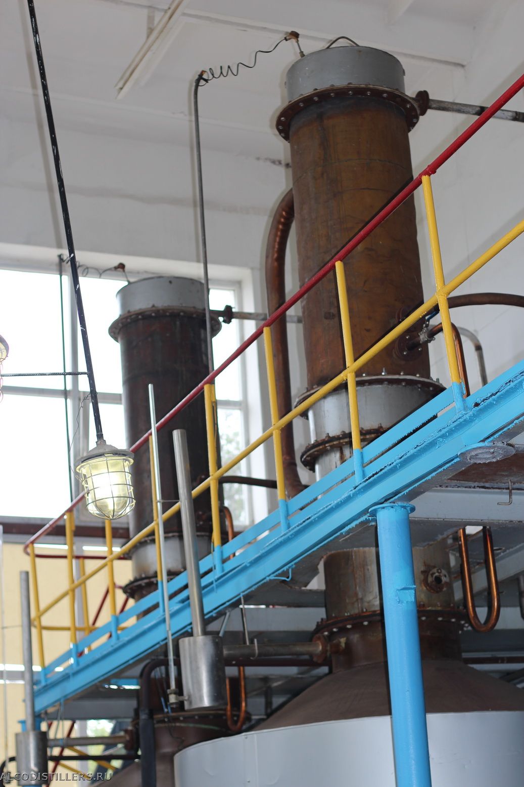

Вот сфотографировал на одном алкогольном производстве оборудование, помогите определить что это.

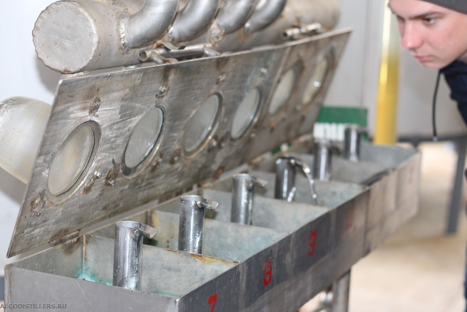

vcherkun, как только увидел первую фотку, то подумал: «о, движки внутреннего сгорания…» :D
У дураков мысли сходятся. Сразу узнал хонинговальные обоймы в блоке цилиндров. А тут еще и надпись -"Таврия". Ну и подумалось, раз Черкун перебрался в Запоріжжя из Мелика, значит на Коммунаре обосновался :lol:

Возил студентов на экскурсию на коньячный завод " Таврия". Сразу посетили винзавод Трубецких. Сравнительно молодое предприятие. Потом обед. Потом Таврия. Таврия, конечно, впечатлила. Старое предприятие с огромными мощностями.
Жаль, что самом интересном цехе, который на первых двух фото, были после моей чачи, обеда, и были чуть невнимательны(((
Смысл в чем.
Сорванный виноград, не более двух часов(имхо, миф)), давят прессом, цифра была по моему 50 тонн, затем 21 день брожение молодого вина.
Потом загружают в колонны, греют паром. Цифры на первом фото означают номера колонн. И течёт жидкость с носика. На дне ванны имеются три трубки с резьбой полдюйма. Закручено две заглушки, одна открыта.
Специально обученный человек при помощи ас-3 определяет градус и в соответствии с ним, закручивая или откручивая заглушки отправляет сырец либо в головы, либо тело, либо хвосты.
Хвосты потом подвергаются повторному перегону.
Спросил человека с асп-3, и как оно до вечера))) Говорит 20 лет уже работаю...

vcherkun, стало быть это "спиртовые фонари" от разных установок в одно место сведены. А почему внизу емкости все такое голубое,? Вроде нержа, не должна окисляться.
Re: Помогите определить оборудование для ректификации
Так агрегаты не чистят годами, вон на фотке дефлегматоры медные стоят.
