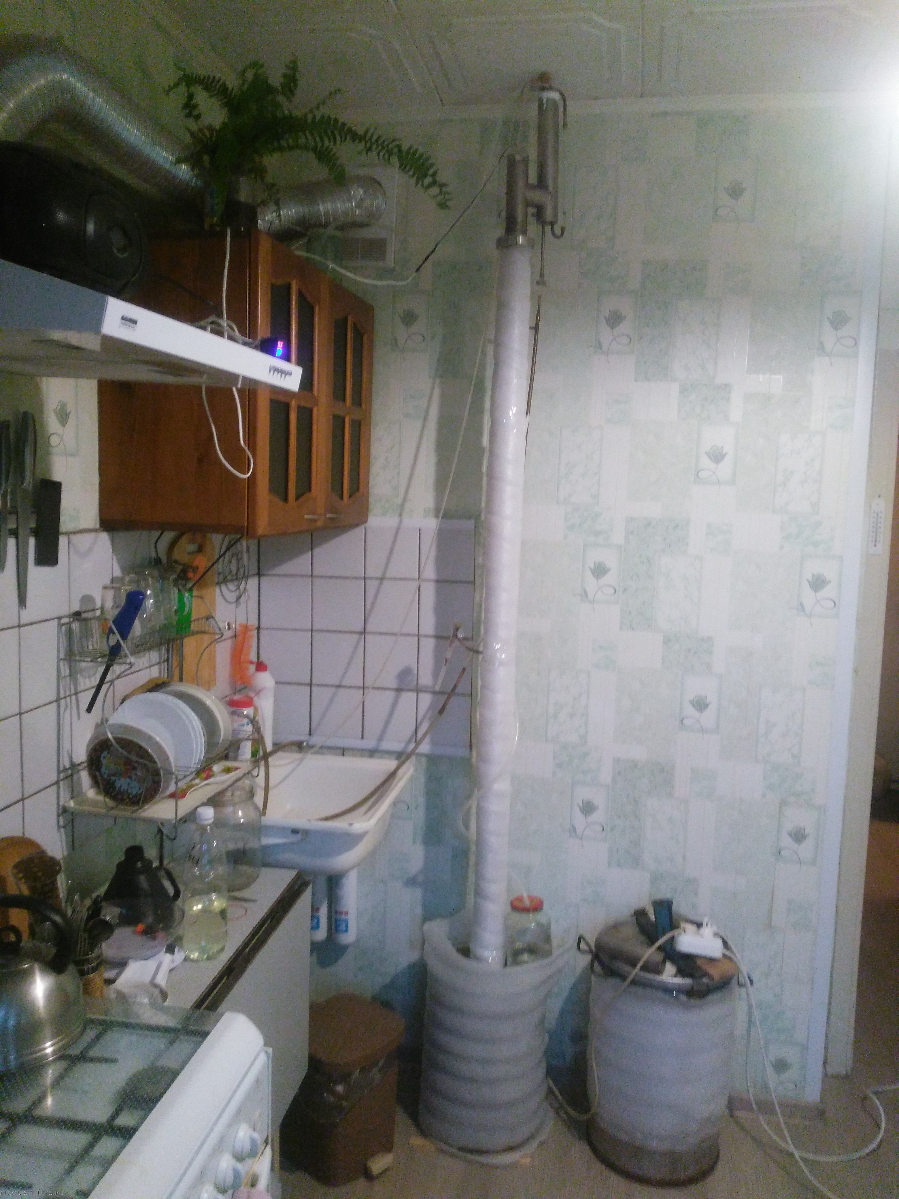

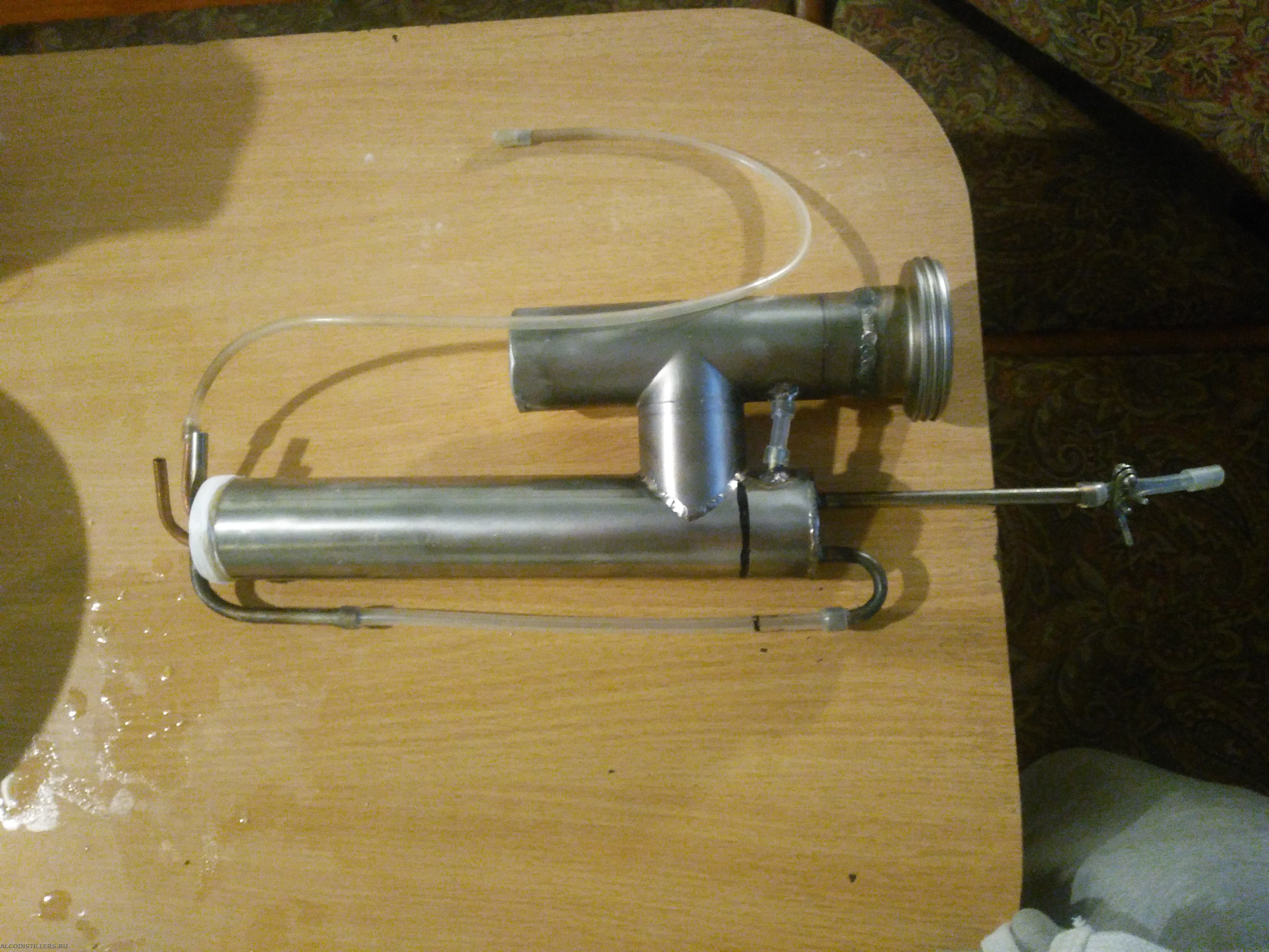

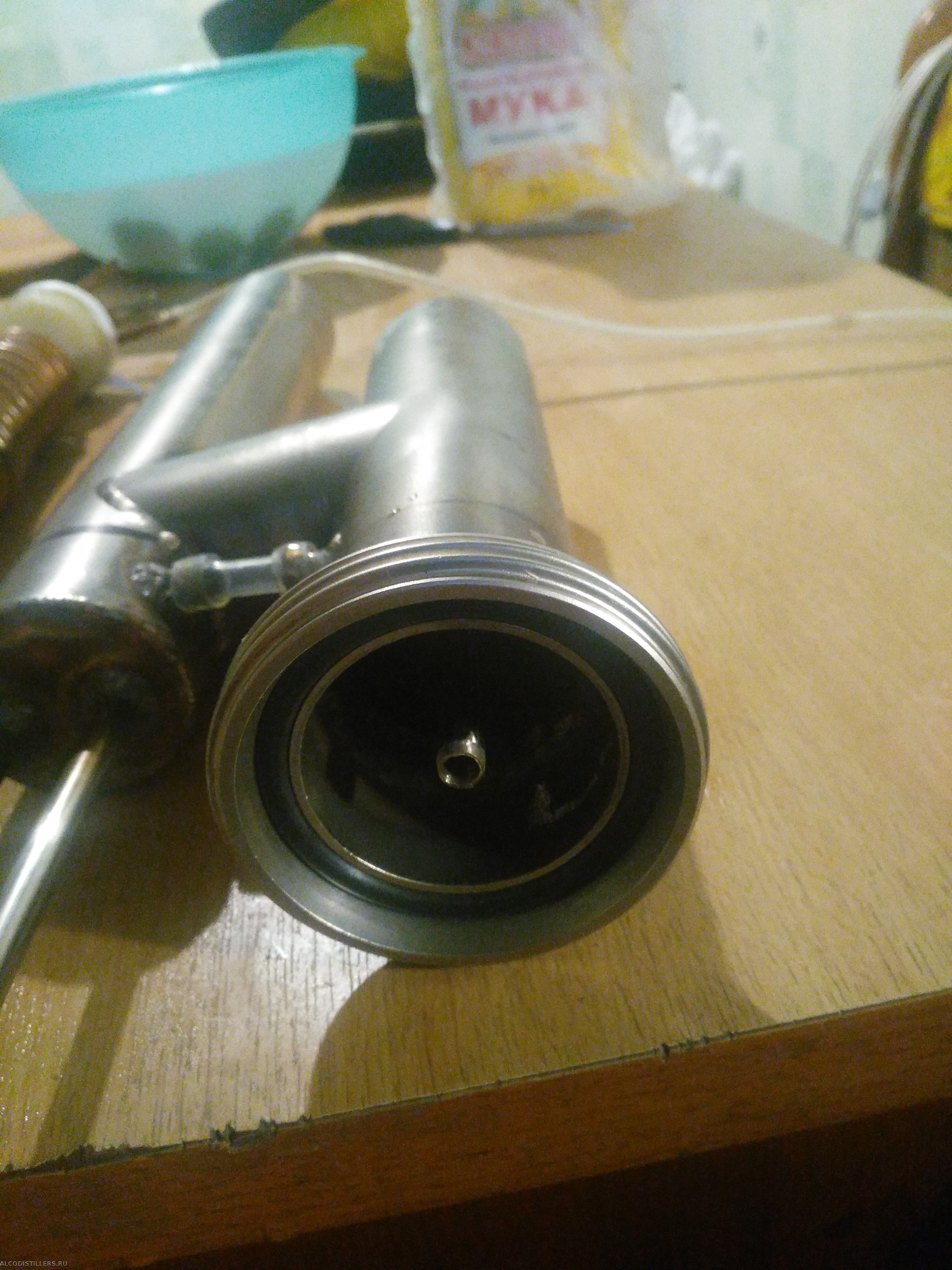

Мечта сбылась, первая РК была медь 35/2000, не устраивало по причине многих ошибок при конструировании и сборке. Ошибки учтены, новые сделаны. Димрот из меди 6мм 4м, царга 1700, бак кега 20л, тэн 2000Вт пока, регулятор самодельный, но для такой мощи как бы и не требуется, позже мощнее тэн поставлю. Краник игольчатый, трубки, пневмопереходники и краник для воды в пути из дружественной заграницы. Царга цельная, в планах поделить.
Розетка неприятно грелась, решил изготовлением неправильной переноски, т.е. 2 вилки , тестером позвонил и воткнул в двойную переноску, распределив нагрузку, между двумя розетками. Нагрев отсутствует совсем.
Первый перегон делал промывочный, понравилась большая  стабильность, чем на 38 трубе и производительность, трубка возврата заполняется на 2/3, колона шумит и раскаивается, пришлось сделать упор в потолок. Кажется, что китайский тэн больше, чем на 2квт.

Предзахлеб поймать будет сложно...
Часто встречающаяся ошибка- высоко стакан отбора.

МихаилК, и да согласен. Будем ловить, сантиметр запаса  есть 20мл, трубка наполнения то же)))
