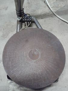

Приветствую всех форумчан! Вот на конец то, нашел время написать о последней моей конструкции. Заторная ёмкость из нержи. Обечайку и крышку сварил из 1 мм листа, а дно из 2 мм. Диаметр 400 мм, высота 500 мм. Ободок сверху обечайки приварен из трубки D-8 мм, для жёсткости.
Конструкция в сборе.

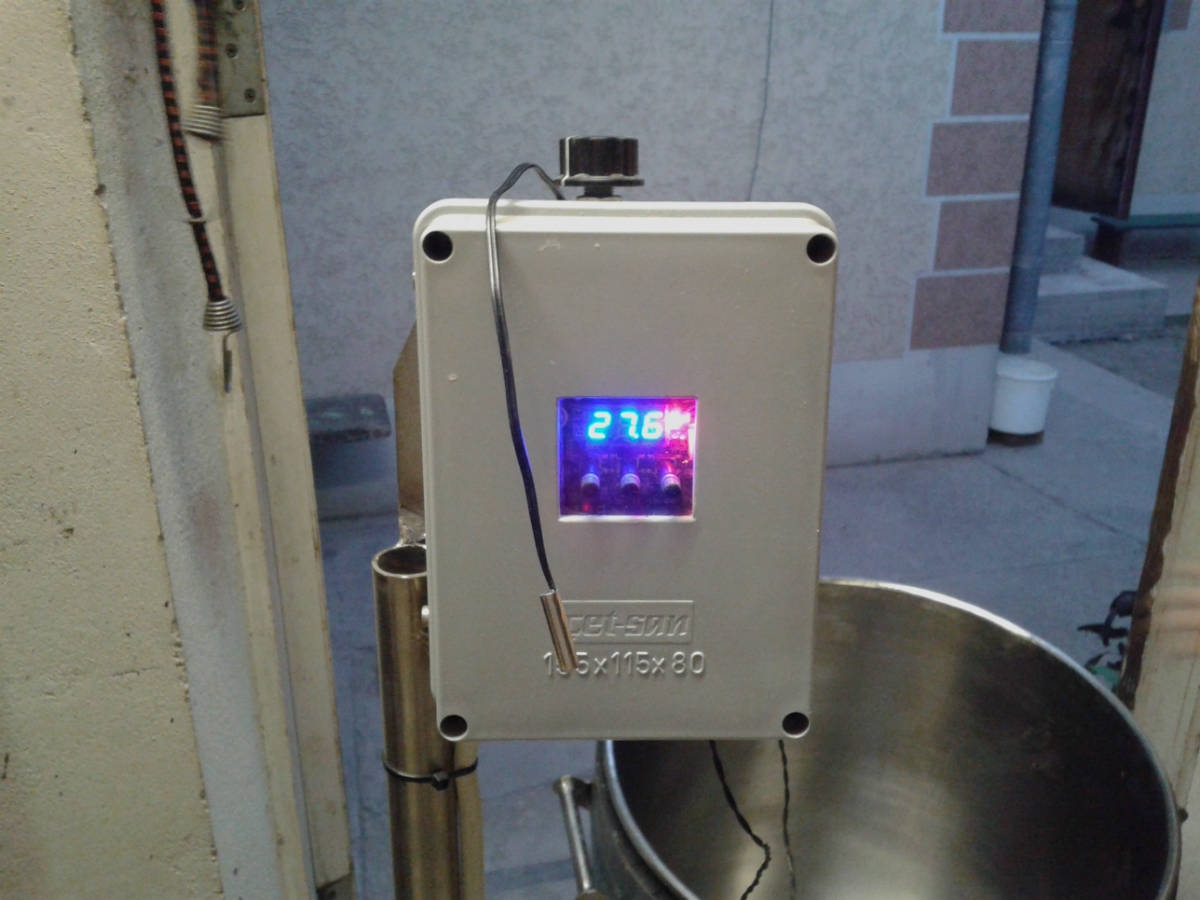

Штатив с автоматикой управления конфоркой КЧ-2000 вт.
Двух ступенчатое включение и регулировка мощности. В качестве регулятора использую
термостат W1209.
Конфорка.
Бак.

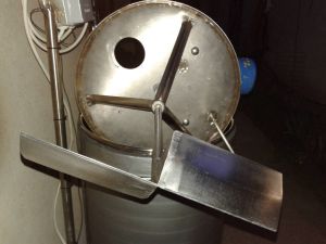

Осью является толстостенная трубка из нержи. Имеется дополнительная опора на подшипнике скольжения из капролона. Крыльчатка сварена с большим углом атаки,
что делает перемешивание более эффективным. Уже сделал на ней 3 затора. Получилась

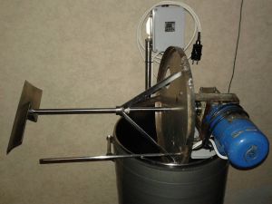

И сразу пара вопросов.
Как сливается сусло?
1мм крышка не прогибается под весом мотор-редуктора с мешалкой?
Ну и фотографию мешалки не мешало бы увидеть...

Чуть позже на этой неделе скину фотографии моего варианта крепления мотор-редуктора на крышку. И ещё один образец мешалки. Чтобы не размазывать варианты по форуму.
PS Такой вариант мешалки мешает гущу без проблем?

Re: Заторная ёмкость, своими руками.
Да бродит по красной схеме, есть достаточно подкормки для дрожжей, инвертируется оставшийся крахмал, поднявшееся дробина не дает выход пены. Хотя сама подымается
довольно высоко, и это надо учитывать. Фото, жду с большим интересом.

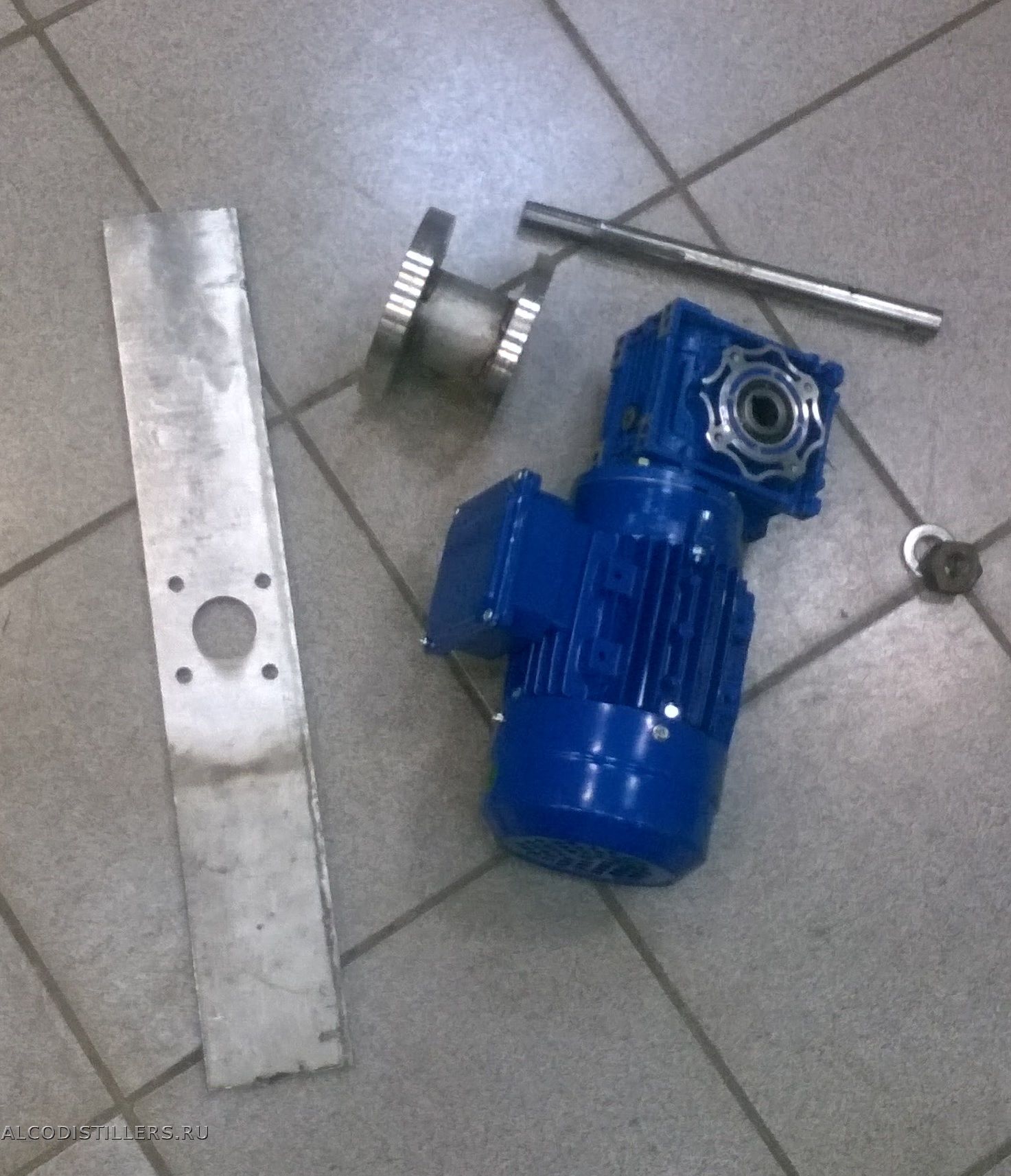

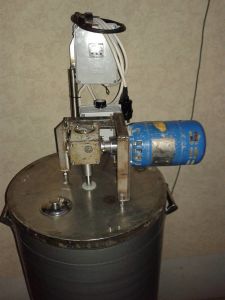

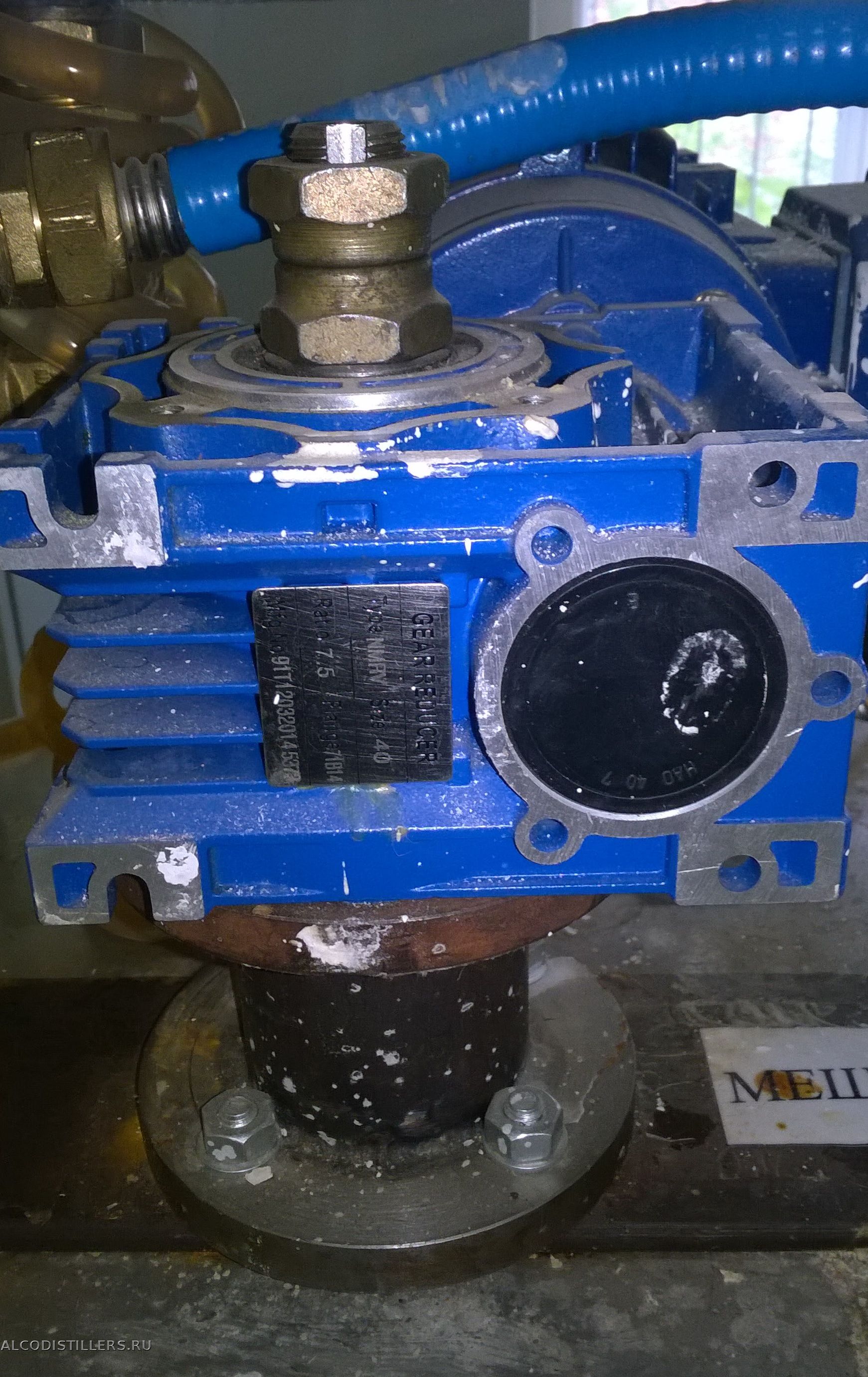

Ну и обещанные фотографии.
В прошлом году делали технологическую установку и в ней были предусмотрены две ёмкости с мешалками, да ещё и с водяными рубашками, которые очень подошли бы в качестве заторника. Водяные рубашки и мотор-редуктора - фиг с ними, а вариантом мешалки и креплением её и мотор-редуктора к крышке хочу поделиться. Крышка и фланец под неё - из немагнитной нержавейки марки AISI304 толщиной 2 мм, если что.
Надеюсь, понятно, что мотор-редуктор с мешалкой через крепёжную приспособу привинчивается к крышке ёмкости и толстой пластине толщиной 7 мм, которая, в свою очередь, опирается на фланец технологической ёмкости и придаёт всей конструкции достаточную жёсткость.
Вес мотор-редуктора что-то около 10 кг, не считая веса мешалки. Мешалка внизу ни на что не опирается.
Этот вариант установки сделан для себя, поэтому не стали извращаться и толстую пластину с приспособой под мотор-редуктор изготовили из чернухи. Заказчику, естественно, сделали их из нержавейки:
Кому интересно, могут обратить внимание на вал со шпоночным пазом, в который вставляется центральная труба мешалки и привинчивается парой болтов М8 и через который потом передаётся вращение.

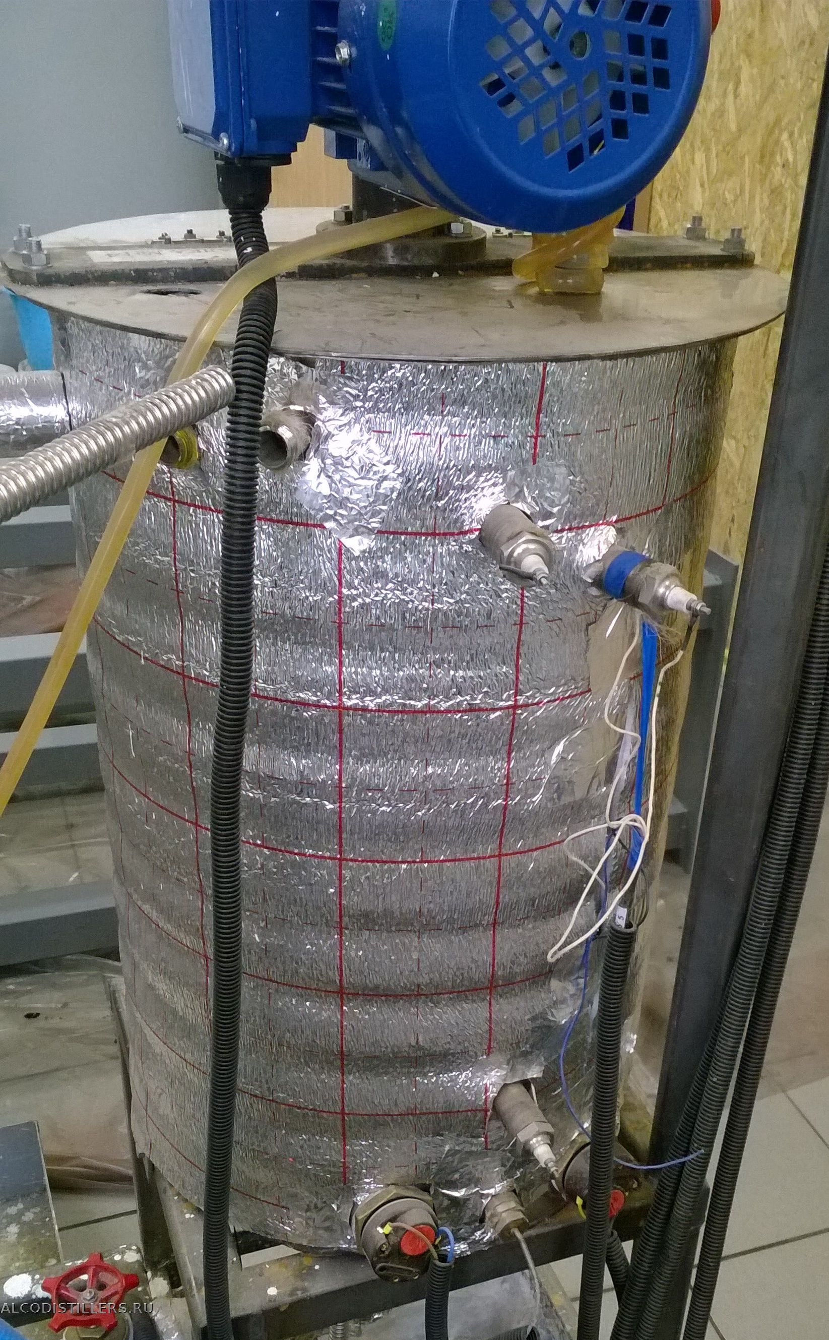

Ну и ещё одна фотография, на которой видны ТЭНы с одним датчиком температуры и тремя датчиками уровня для регулировки температуры в водяной рубашке:
Два свободных штуцера в верхней части рубашки - это штуцера для залива/перелива соответственно.

Привет! Заторная ёмкость мне понравилась, очень функционально и с большим запасом
прочности! Что касаемо мешалки, она имеет более центробежный характер работы. Её производительность зависит от оборотов. Придаточное число редуктора, как я понял 7,5.
А какие обороты двигателя?
winil ©:
1370 об/мин, 0.37кВт. Передаточное число 7.5, т.е. по паспорту около 180 об/мин.
На самом деле, частота вращения мешалки меняется частотным регулятором. В конечном итоге остановились на 60-70 об/минуту, т.к. при большей частоте весь наш реагент начинал выхлюпываться через верх.
И это не заторная ёмкость, она делалась для других целей, хотя вполне могла бы подойти для пивоварения. Когда её делали, я ещё не задумывался об этом.

KEE ©:
И это очень хороша. Мешалка начинает работать перед засыпкой дробины, пока тело затора
имеет малую плотность она вращается на малых оборотах 60-70 об/мин. При загустении
обороты нужно подымать, её работа будет более эффективной. Далее при внесении солода, плотность будет снижаться, обороты можно снижать. Это касаемо бражного затора, с пивом
не практиковал.

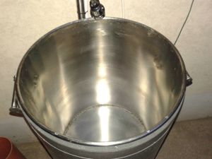

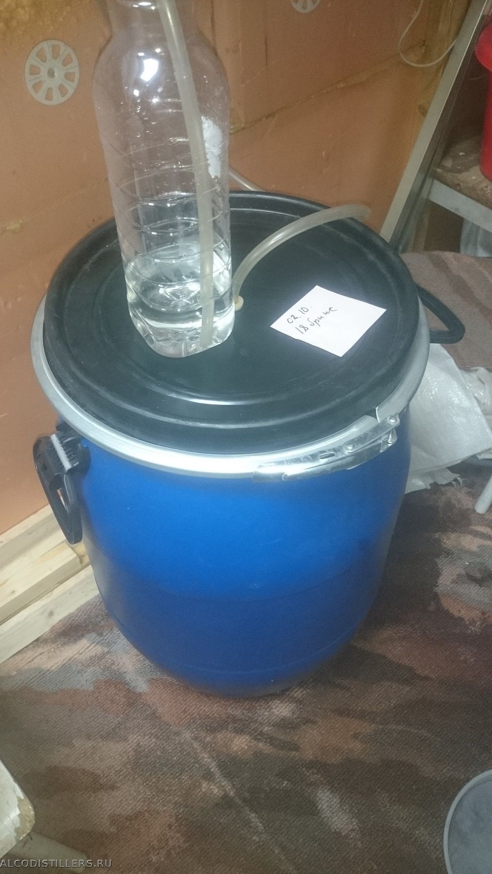

Saks ©:
емкость удобная
Такую не нашёл,зато другую купил
уже чача в ней побулькивает!
    size: 482.19Кб type: JPG
Аркаим ©:
другую купил
Хорошая.Видел такие,понравились,но уже были свои о которых говорил.
Крышку обруч хорошо затягивает и литраж какой?

Saks ©:
литраж какой
65 литров!
Dimyn999 ©:
пооблема с прокладками на таких бочках
Там на крышке прокладка идёт,крышки тоже,вроде,отдельно продаются!
