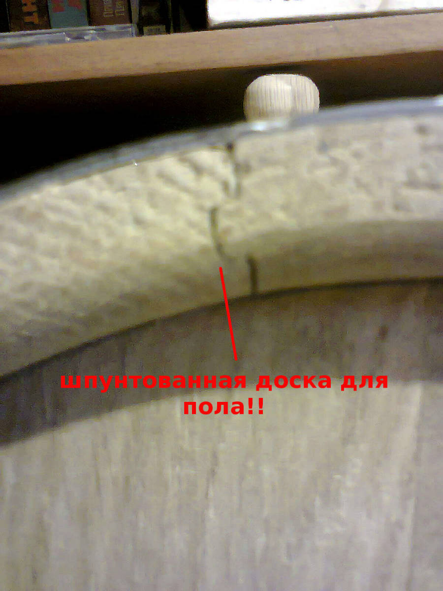

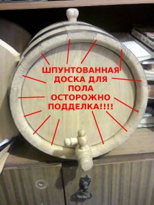

Случаев подделки бочек под настоящие бочки для выдержки очень много, основными признаками являются грубейшие нарушения технологии изготовления, использование столярной древесины для мебели или полов, покраска бочки чем-либо сразу на месте производства без предварительного согласования с покупателем.
Примеры подделок:
Вот такие мне тоже часто попадались в сети, часто позиционируются как некие уникальные бочки из Майкопа... уникальность их конечно неоспорима, но как емкость для выдержки и созревания дистиллятов даже не рассматривается...
Обратите внимание, что бочке не смогли придать форму собственно бочки из-за шпунта, та как доска просто треснет.

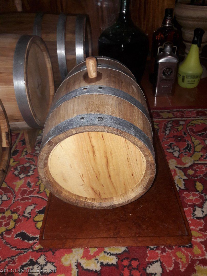

Еще один вариант... донце из фанеры!

День добрый.
Наткнулся на эту тему уже после покупки бочки через этот форум. Посмотрел клёпку, она шпунтованная (а я всё думал, почему она почти не имеет бочковатости по форме). Исходя из этого эту бочку считать подделкой? Пока она у меня вымачивается водой. Вымачивается уже месяц, а вода всё не прозрачная. С другими бочками вода становилась прозрачной за 2-3 недели. На будущее, стоит в неё заливать что либо?
Re: Декоративные бочки или просто подделки бочек для выдержки дистиллятов
mih, если ты про бочки от Альбины, то там не половая доска (чт даже по толщине видно), а специальный зацеп, да и дуб у нее вкусный как отзываются люди.  Если совсем не принципиально, то вообще не важно из чего сделана бочка, лишь бы она не текла и дуб был вкусный.   Но! Если в магазине купить дубовые шпунтованные плашки и собирать из этого бочки - это не дело, они потекут 100%
