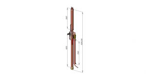

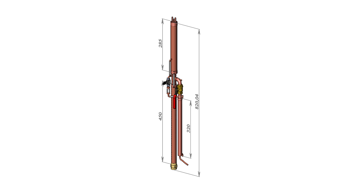

Спасибо за науку. Ниже немного картинок:
Проект в 3D визуализации.

Re: Универсальная колонна ИМИ-2
penza1966, надо же, я прямо угадал).
Форум читали? недостатки этой конструкции понятны?

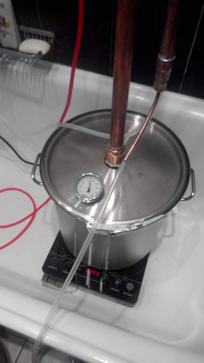

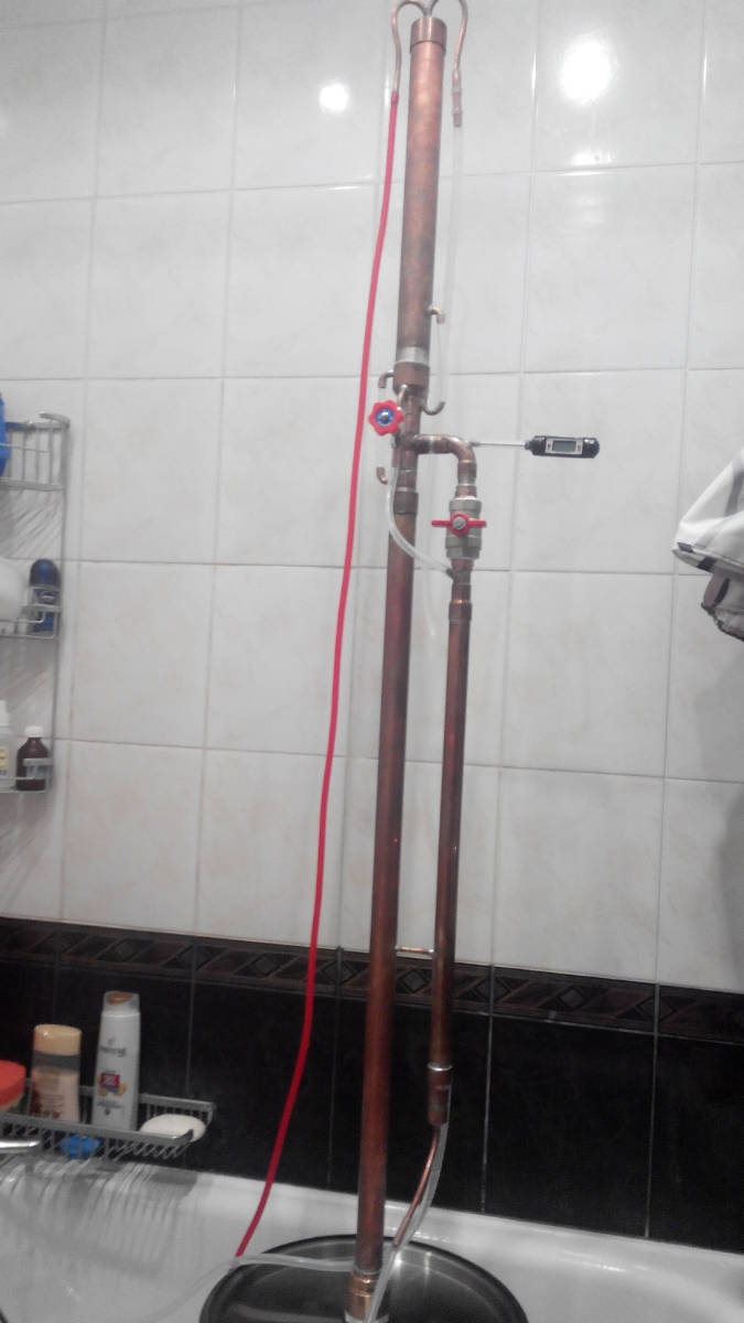

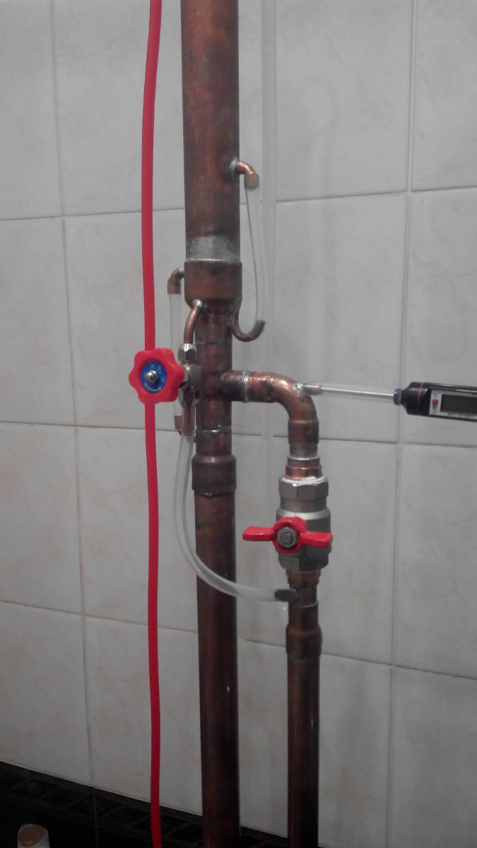

А на этих картинках уже изготовленный и опробованный аппарат.
Форум читал, возможно не те места форума, поэтому спрошу, о каких недостатках данной конструкции вы говорите?

penza1966, хотелось бы увидеть узел отбора по жидкости и по пару внутри колонны. Есть подозрение, что конструкция имеет место быть...

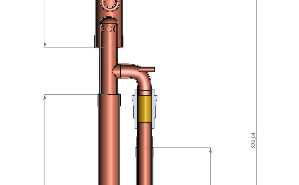

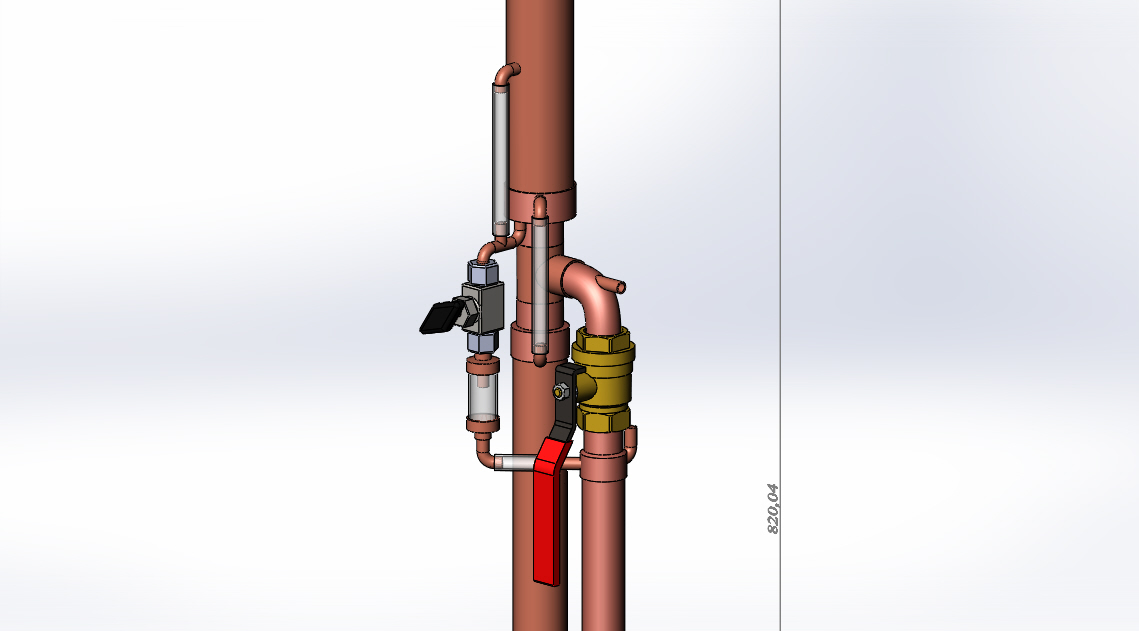

Вот эти узлы в разрезе.

По факту - обычная БК.
Из-за особенностей компоновки сильно уменьшена рабочая высота, причем жидкостной возврат/отбор никаких плюсов не дает. Насчет переохлаждения, о котором написал Иван Николаевич, не знаю, по крайней мере вот так сходу я его не вижу. Но как бы то ни было, от того, что к велосипеду прицепили паровоз, ни велосипеда, ни паровоза не изобрели.
Можно было из того же материала сделать полноценную БК, а чуток фитингов добавить - уже стабильная РК получится. Причем оба варианта по трудоемкости будут меньше представленного аппарата.
