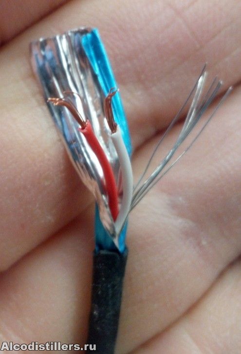

Значит не тот. Что я беру похож на провод от мышки, вполне мягкий. Внутри многожильный.
    size: 62.2Кб type: jpg
//Александр

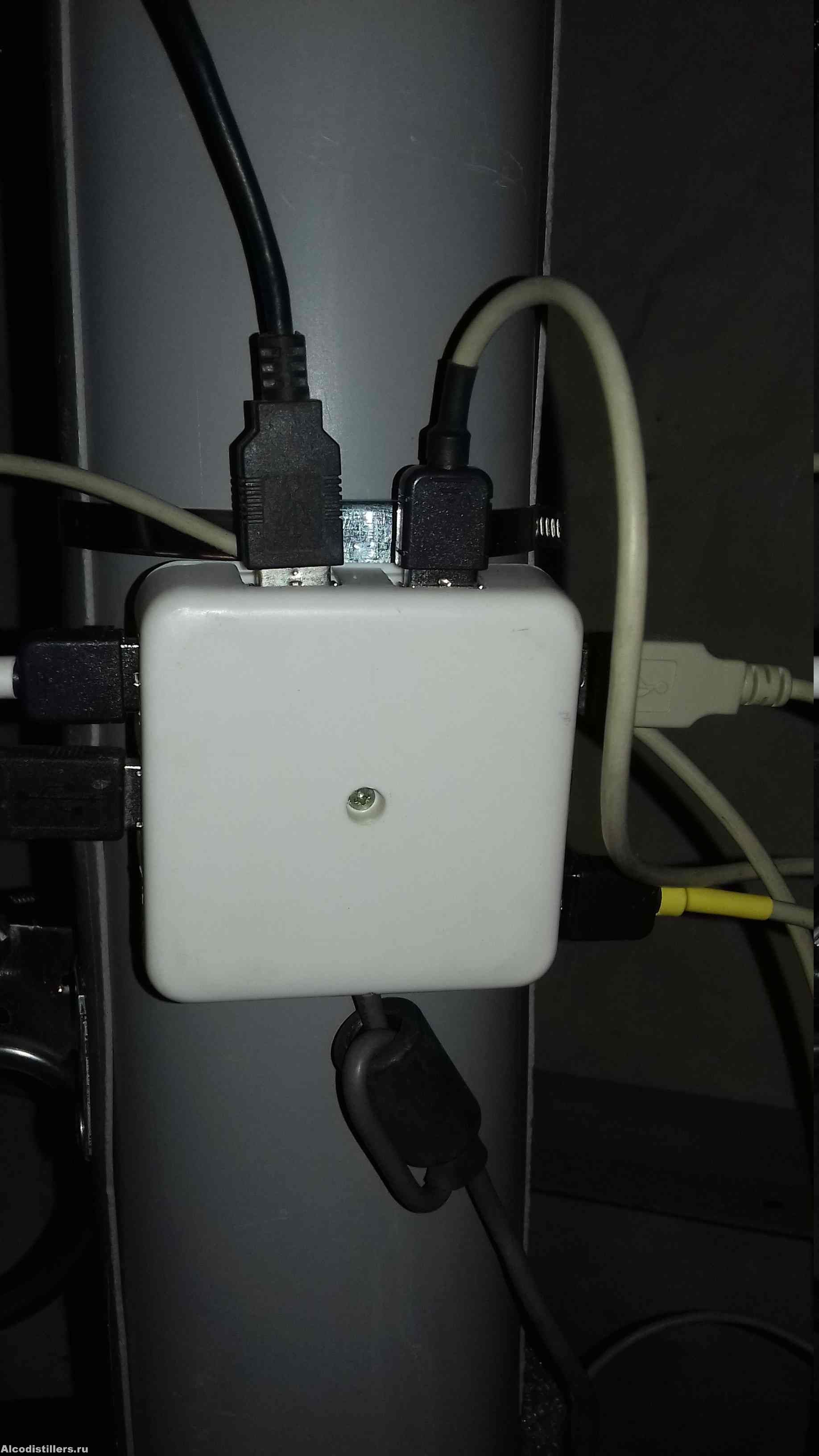

Использую провод и разъемы от USB шнуров. От любых, какие попадутся. От принтеров, удлинителей USB. Можно купить за недорого самый хреновый, тонкий, метров 5-8. на котором принтер точно не будет работать. Как правило их в салонах никто не берет.
Внутри 4 жилы и двойной экран. Экран из проволоки, которая просто лежит внутри изоляции и фольгированного полиэтилена.
Режу - как нужно. Паяю красный на +, черный на -, а две информационные жилы вместе.
Тестировал на удалении  8 метров. от колонны - все работает.
На Али заказал USB папы и мамы. В качестве "хаба" развел и спаял вот такую коробочку на 8 выходов.
Экранировал коробку внутри.
Если нужно, могу выложить файл разводки в Layout60.
    size: 99.16Кб type: jpg
