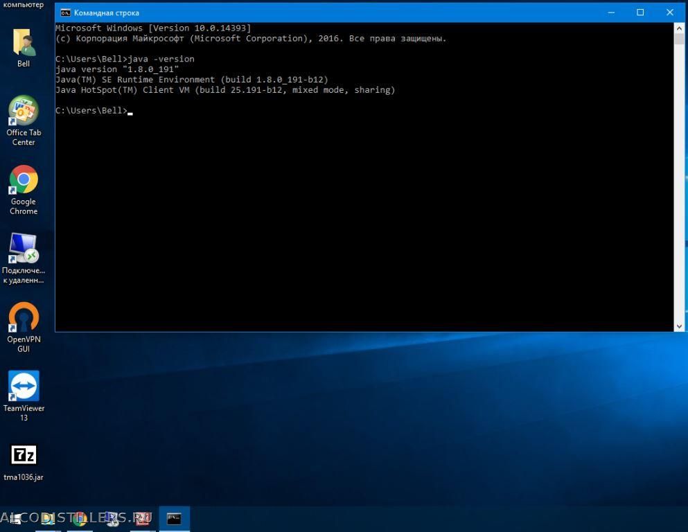

788 (2018-11-24 13:23:22 отредактировано d.styler)
Dmit_OM, а что там не так? Дава стоит? Если открыть командную строку и набрать
java -version
что выдает?
789 (2018-11-24 13:29:11 отредактировано )
d.styler,
скачал архив, распаковал архиватором 7-zip на рабочий стол
    size: 48.24Кб type: jpg
790
Dmit_OM, отлично - джава видна. Теперь - на файле tma.jar открой свойства, и посмотри - какая программа стоит по умолчанию для его запуска? Если 7zip - измени на джава.
791
Dmit_OM, тип файла jar ассоциирован с архиватором 7-z. Попробуйте на файле нажать правой кнопкой мыши и выбрать "открыть с помощью". И там поискать Java.

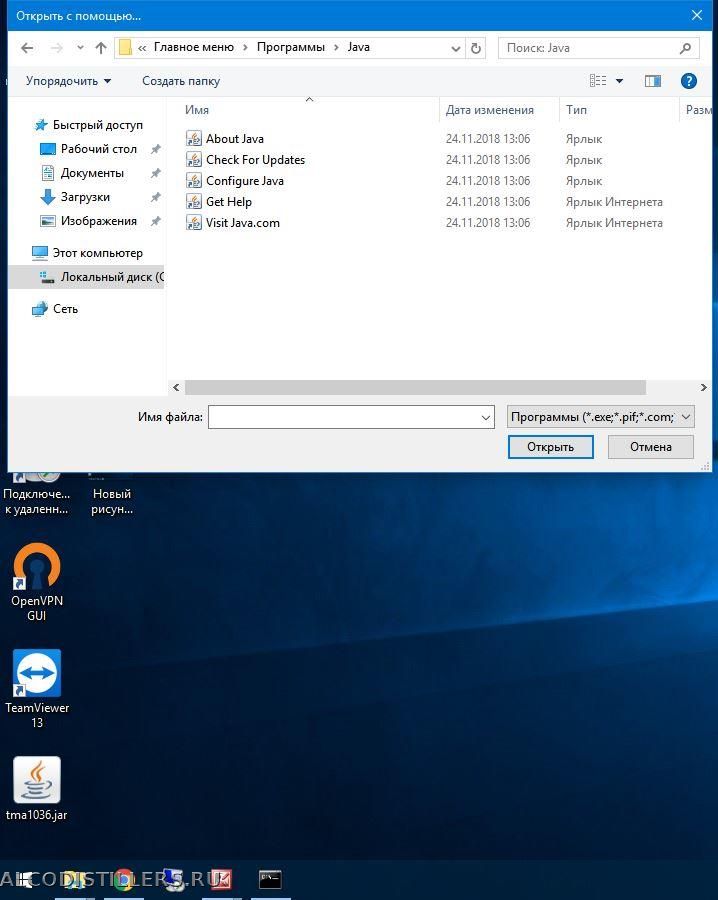

793 (2018-11-24 13:51:07 отредактировано )
d.styler, st, у меня в папке Java отображаются только эти файлы:
выбираю их по очереди, они мне саму Javа открывают, а не ТМА. Блин, ни хрена не пойму в этой 10-ке
d.styler, через проводник вообще не могу найти вкладку типы файлов
    size: 61.47Кб type: jpg

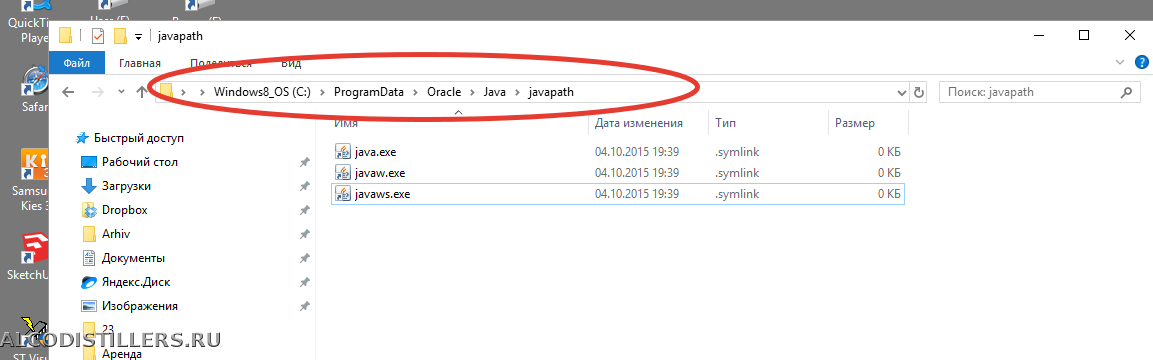

800 (2018-11-24 15:00:17 отредактировано )
Dmit_OM ©:
Нашел джаву? Не там смотрел.
Сюда ходи
dmytry,  Такая же фигня. Я просто в ручную растягиваю до того момента когда начинают белеть.
