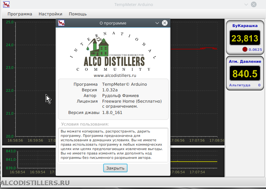

Еще одна недокументированная фишка...
Если кому не нравится что света на дисплее меняются не сразу, а по истечении нескольких измерений - это идет усреднение по последним трем измерениям. Кто хочет видеть изменения цвета сразу - добавьте это в сеттинг (естественно при закрытой программе):
probe.color.use.trend=false
