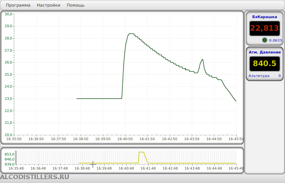

А у меня все пашет прекрасно, только на Изготовление высокоточного USB 1-wire термометра за 20 минут , датчик давления как на Венере показывает  :D Выкинуть его надо..
