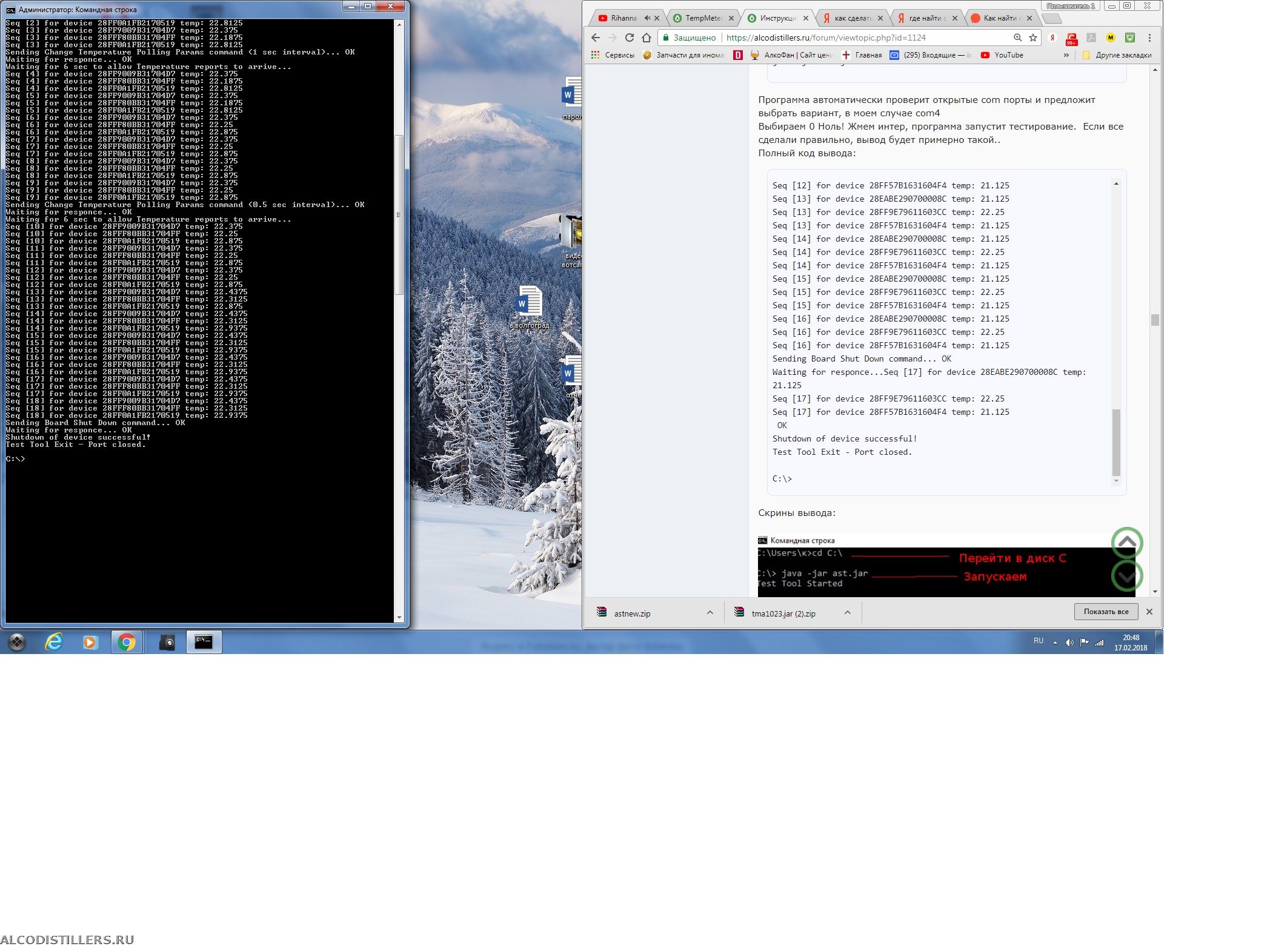

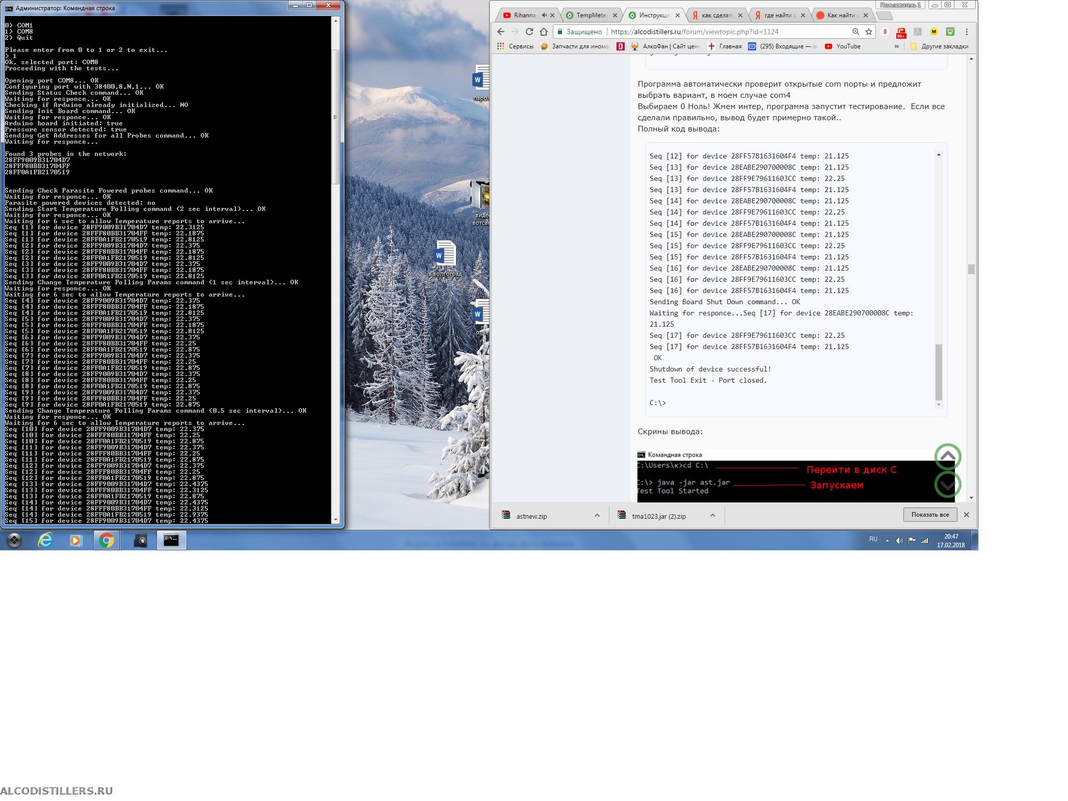

всем здравия, бьюсь уже 2й день с программой, кто подскажет? собрал железо правильно, программой тестируется вроде правильно все. А программа тма не запускается, ни одна версия, появляется первая заставка маленькая, и подпись соединение с ардуино.... и все. Все обновлено.Система винда 32, на ноутбуке с 64 тоже самое. Кто со свежим взглядом помогите.
    size: 720.16Кб type: jpg
    size: 688.9Кб type: jpg
486
ixtis09, какя версия джавы? Так же попробуй в коммандной строке перейти в директорию где лежит tma.jar и запусти его так:
java -jar tma.jar
и посмотри что поограмма выведет в терминал после закрытия.
487

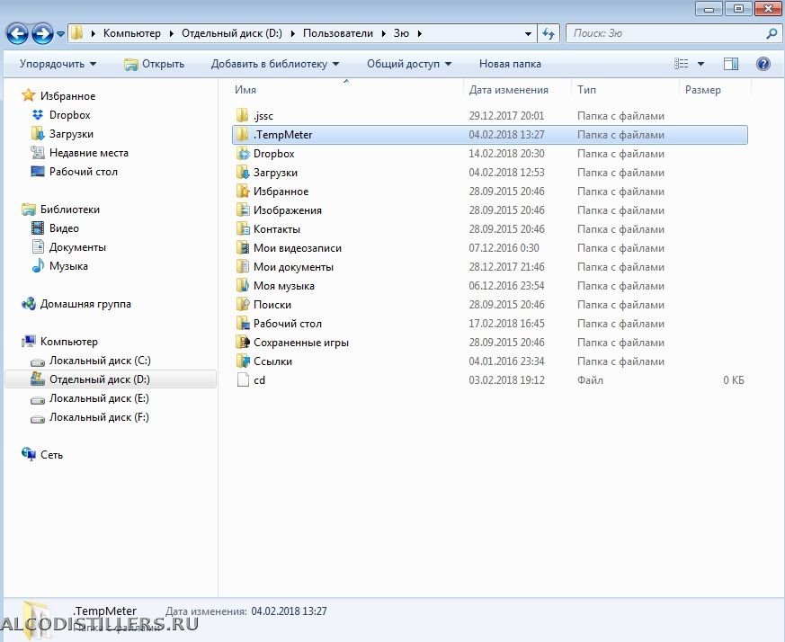

В четырёх местах на форуме написано, что нужно удалить файл настроек... И только в одном месте как его найти.
Он находится на диске с системой, в пользователях. Папку не перепутать. В ней файлик tma.properties Картинку как у меня располагается приложил
Пробовали удалить?
    size: 133.96Кб type: jpg
488
Musik-71 брат, жму руку. Заработало. ЗАРАБОТАЛО. ЗА-РА-БО-ТА-ЛО

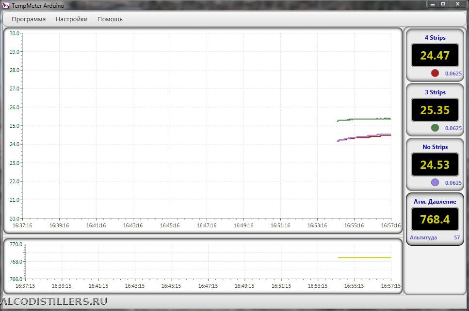

497 (2018-02-21 20:07:43 отредактировано d.styler)
Немного причесал...
И еще замечание - если запускать с джавой 9 - то при полноэкранной работе программы имеются проблемы с отрисовкой дисплеев датчиков - с версией 8 такой проблемы у меня нет.
    size: 85.58Кб type: JPG
498
