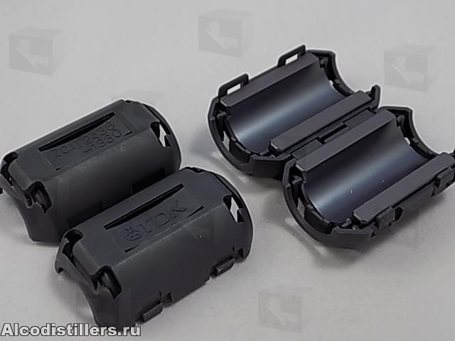

Только на горячую датчики не втыкай... и поставь колечко ферритовое  одно общее на все провода к плате...
Вот настала пора и мне вмешаться. Про ферритовое кольцо не понял - в него пропустить все провода, которые приходят/уходят к контролеру? У меня свечки проскакивают - плавающая заморочка - может быть как в момент включения, а может и в процессе. Сегодня прогонял на столе в течение 10-ти часов. При включении ничего, а в процессе работы три свечки образовались. Только я себе не представляю как реализовать все в одно колечко.
Большинство задач решаются удивительно просто - надо взять и сделать
1 850
Drop ©:
Оторви от компового провода... например на  usb проводах часто стоит большое утолщение... вот там ферритовая трубка..  или даже из двух половинок может попасться..
Не очень понятно как пучок из 10-ти проводов туда пропустить
1 852
Drop, да там и 20 пролезут... наверное нет смысла обсуждать про лизэ и нилизэ... естественно, что диаметры должны соответствовать, тогда все будет понятно.
1 853
Конечно. Только я не об этом... Ладно, что-то буду думать

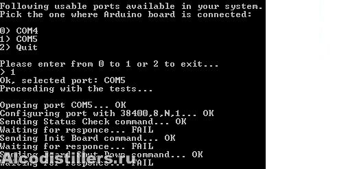

1 856 (2019-04-16 00:18:33 отредактировано Димoн)
Добрый день.
В силу обстоятельств заменил ноут. И пришлось малость поковыряться с подключением TMAS по блютусу.
Возможно кому-то пригодится.
1. На ноуте нет штатного блютуса, купил адаптер DEXP AT-BT403A. При его установке образовались 2 СОМ-порта (4 и 5).
2. Модуль HC-05 под нужным именем обнаруживался, но, к сожалению, ТМАС тест не проходил, заканчивался на ожидании responce на запрос проверки статуса.
Понятно, что нет связи по блютусу.

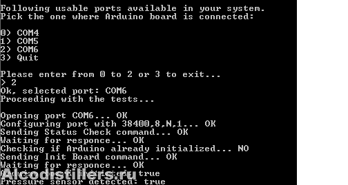

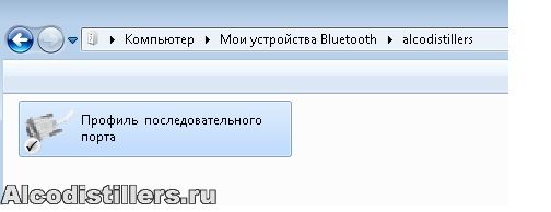

3. После добавления и спаривания с портативной колонкой случилось чудо. При двойном клике на иконке alcodistillers появилась возможность добавить профиль последовательного порта:
4. Нажатием левой кнопки вызывается кнопка "Создать порт", после нажатия на которую создается еще один СОМ-порт (6-й), к нему подгружается драйвер.
И вот к нему уже HC-05 цепляется, и тест ТМАС проходит успешно.
Почему так получается - не знаю.
