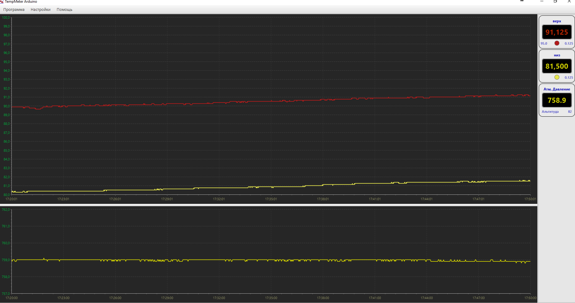

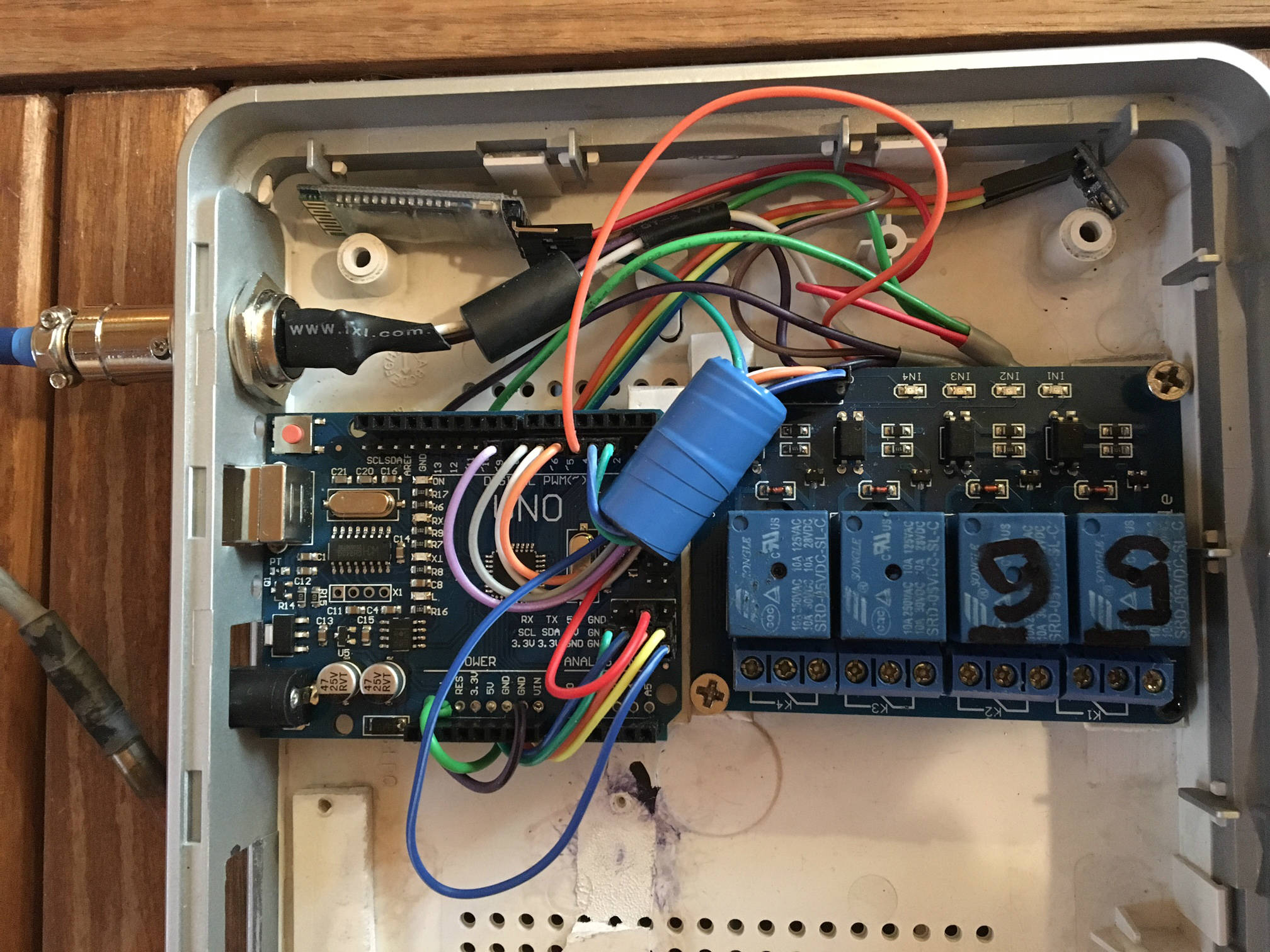

dmytry, у меня тоже РМ-2 - куб заземлен, никаких скачков на графиках нет. Датчики подключены через ферритовый фильтр.
2 кольца ферритовых стоят от датчиков и от реле
Значит либо земля либо датчики.
Питание реле и датчиков от ардуины общее?
Землю организовать правильную сложно, может есть еще какие решения?
У меня реле тольно одно - на клапан, и оно не механическое, на мосфете...
А так да - земля одна для ардуины и реле.
dmytry, а провода от РМ в феррите?
а какие, питания или управления? попробую одеть на все.
Сейчас гоню на пвк кукурузу на сырец, пвк на резиновых колесах, пока таких вылетов не было, хотя рм2 работает. А куб колоны стоит просто на полу и сбои были, совпадение, не думаю
Датчик верх это дистилятор по пару, низ просто под утеплителем пвк![]()
А реле срабатывало тогда, когда был импульс?
Да, но не всегда. Прямой связи нет
Видимо собака зарыта в земле. Сейчас дистилляция как писал выше, сбоев нет
Управления, что к плате с атмегой идут.

dmytry, значит по питанию помеха идет, надо ставить фильтр как в "пилотах".. кондей с катушкой. Или менять блок питания для ардуины.
Странная избирательность у этой помехи. Одновременно на обоих датчиках не присутствует, хотя запитаны они параллельно. Возможно в схеме питания датчика есть какая-то защита и она срабатывает.
