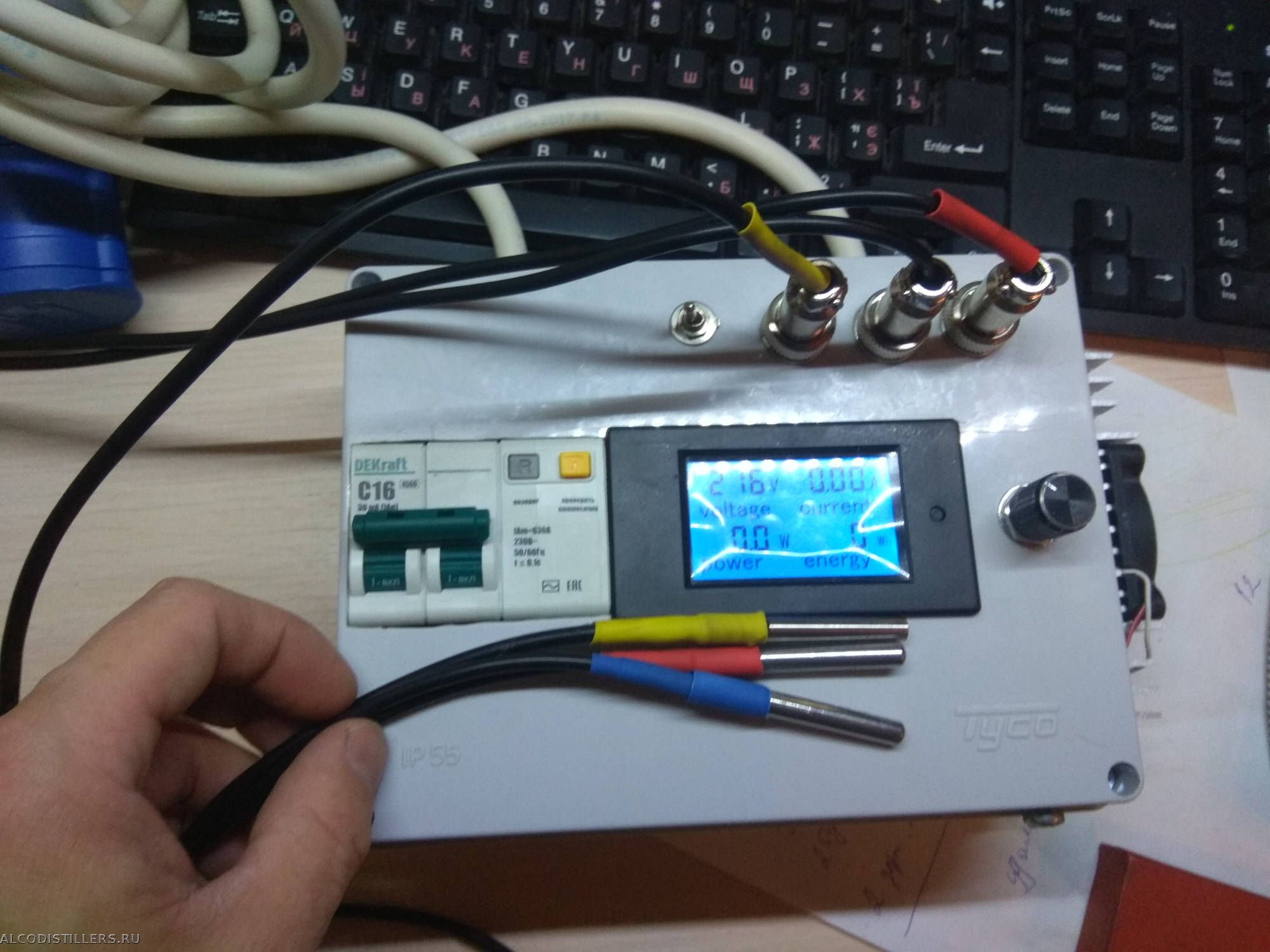

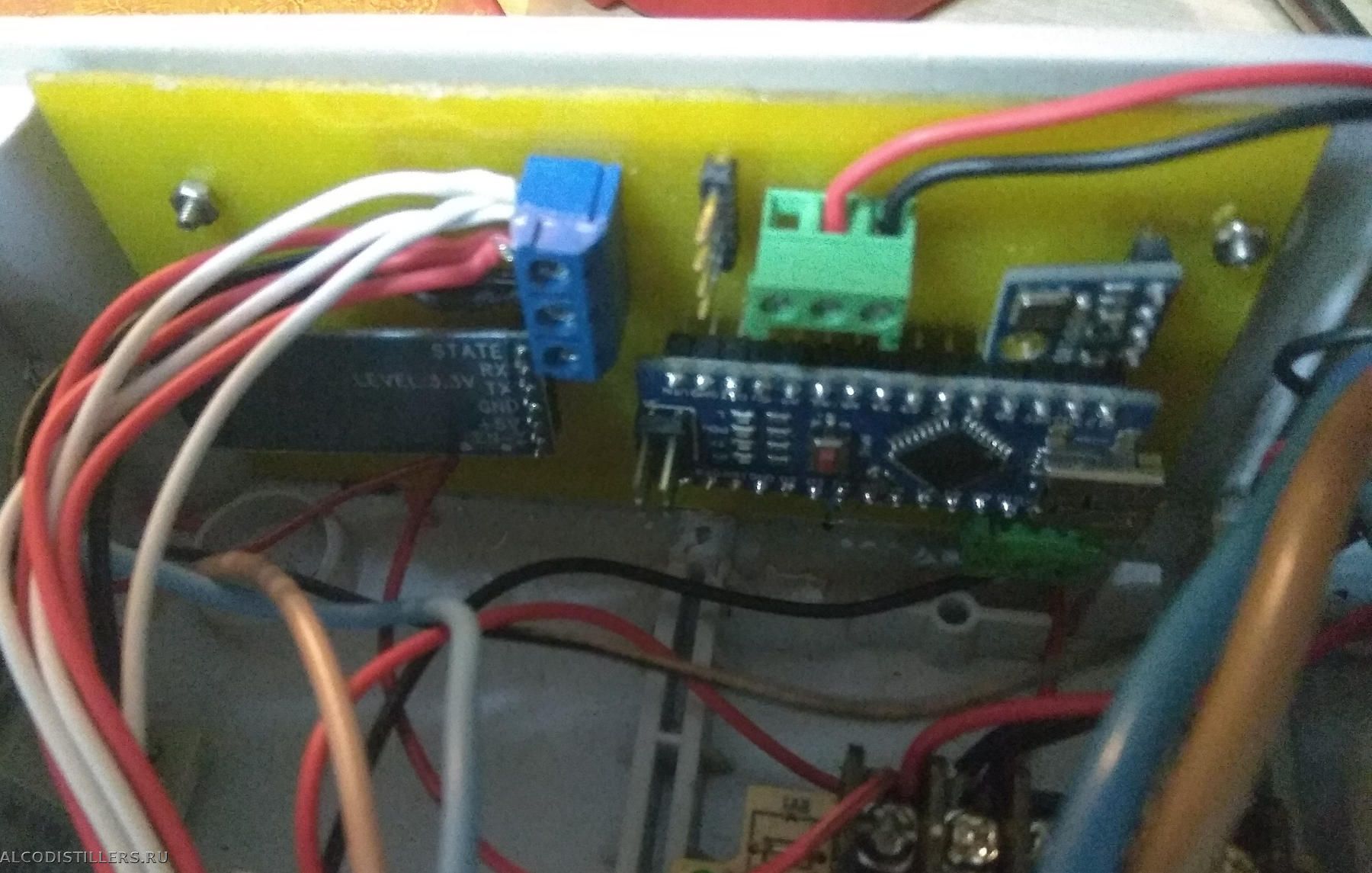

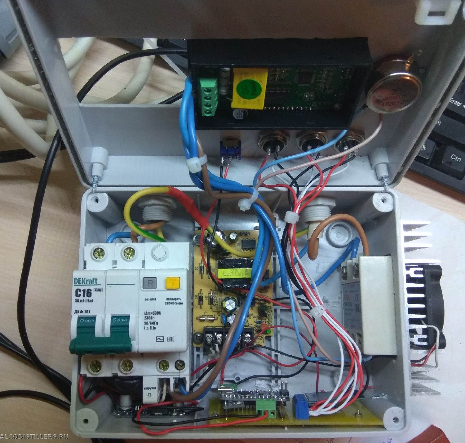

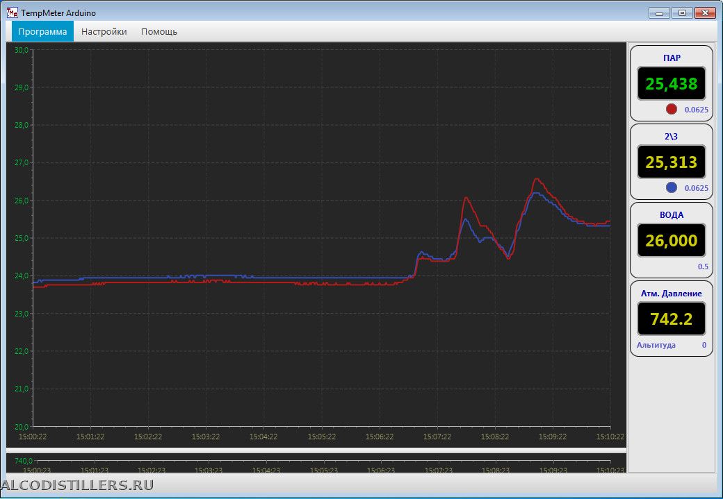

Коллеги, добрый день, сегодня наконец собрал все воедино -регулятор с ТМАС.Все работает хорошо, но периодически бывают проблемы с блютуз на стороне пк. Проверка по аст говорит что порт бывает иногда закрыт. С чем это связано-пока не разобрался. А по кабелю - проблем нет. Надо бы сделать выносной разьем usb с ардуинки что б в случае чего  по кабелю отправлять данные.В этой ситуации мне помогает удаление порта в диспетчере устройств и перезагрузка пк. После этого проверка аст просит перезагрузить ардуинку, и после
перезагрузки - все норм.

1 180
Дмитрий Васильев, РМ помехи не дает? "Свечей" на графиках не бывает? Феррита на проводах не увидел. Тоже хотел в один корпус собрать, но пока не решился.
