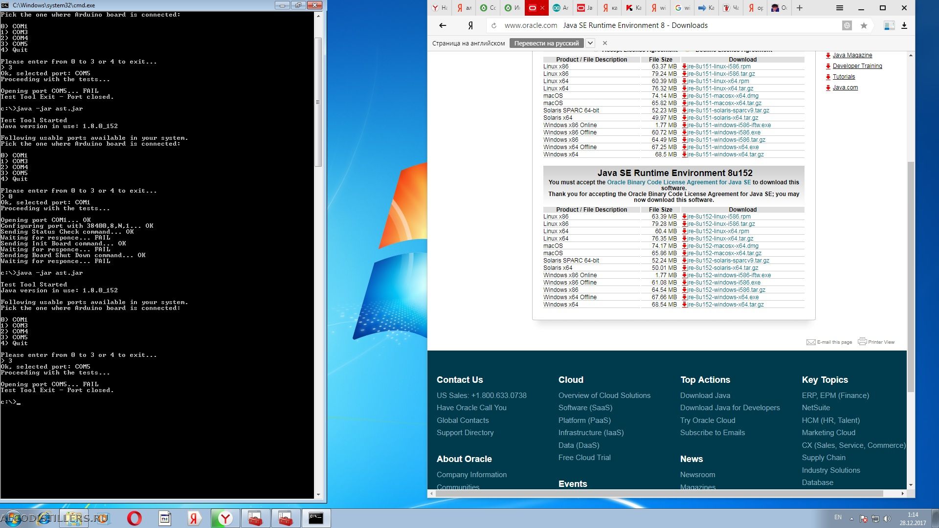

Продолжаются мои танцы с бубном. Может кто то подскажет хоть в каком направлении копать?
Сборка и все устройства рабочие, т.к. проверял на рабочем ноуте и рабочем компе.
А вот на домашнем по блютузу не хочет никак подключаться.
Переустановил винду и все дрова. ровным счетом ничего не поменялось.
влютуз видится, новый порт для устройства создается, но при проверке пишет что порт закрыт.
И как его открыть непонятно, те действия по открытиям портов описанные в инете не помогают.
Порт 3 и 4 входящий исодящий для блютуза, порт 5 как раз для устройства.
