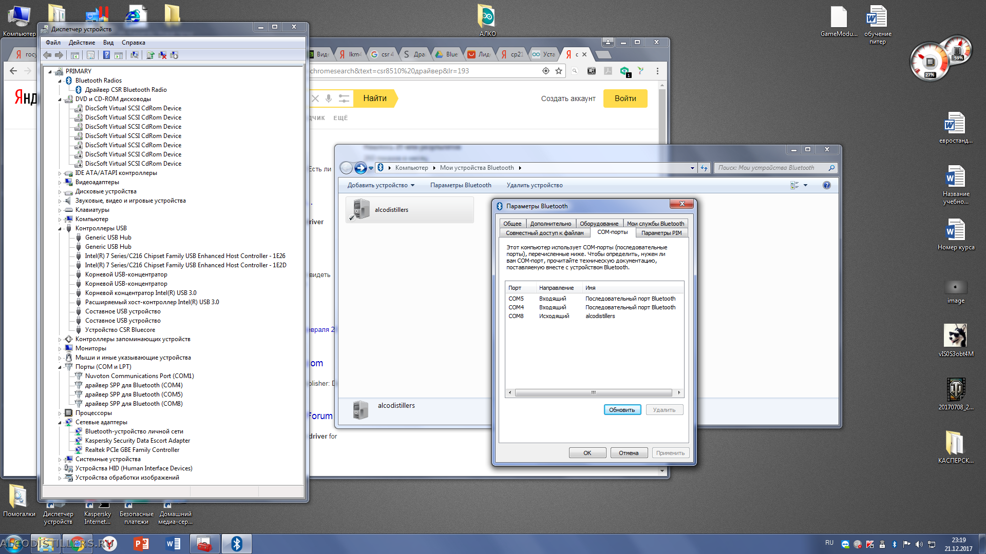

izv1, почти. Предпологаю что  это просто драйвера блютуза глючные, поскольку  ноут не может даже с телефоном сконектиться. При том что на уьунту этот же адаптер работает идеально. А на винде не получается поставить другие драйвера
Заказал на ибее адаптер блютузный, надеюсь что с ним заработает
Боюсь не в драйверах дело.
У меня комп стационарный, блютуз отдельный, скрины ровно такие же.
Сносил,  уже много раз. Блютуз на ардуинке видит, запрашивает пароль, присваивает ком порт, но подключения после этого нет.

Несколько раз удалял драйвера блютуза с чисткой реестра. У меня комп видит устройство. Только почему то не подключается.

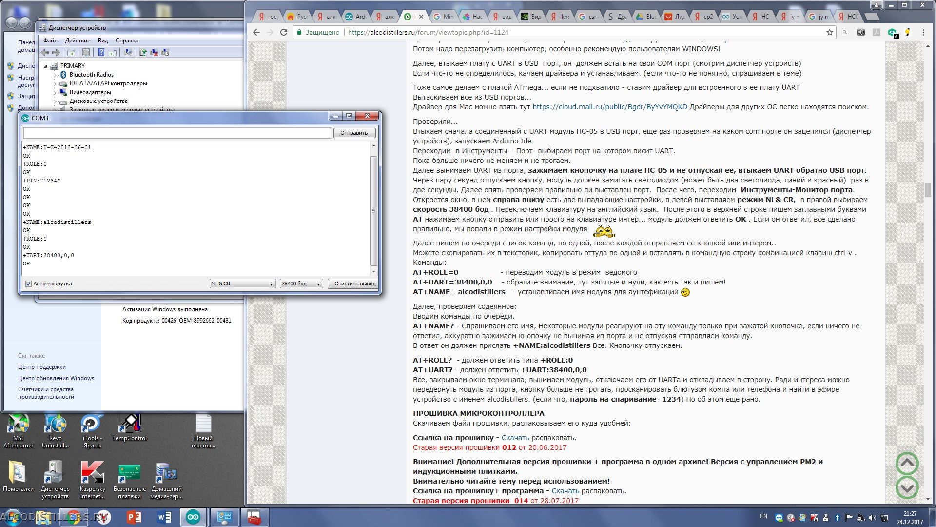

Монитор порта. Откроется окно, в нем справа внизу есть две выпадающие настройки, в левой выставляем режим NL& CR,  в правой выбираем скорость 38400 бод . Переключаем клавиатуру на английский язык.  После этого в верхней строке пишем заглавными буквами AT нажимаем кнопку отправить или просто на клавиатуре интер... модуль должен ответить OK . Если он ответил, все сделано правильно, мы попали в режим настройки модуля  Далее пишем по очереди список команд, по одной, после каждой отправляем ее кнопкой или интером.. Можете скопировать их в текстовик, копировать оттуда по одной и вставлять в командную строку комбинацией клавиш ctrl-v . Команды: AT+ROLE=0                  - переводим модуль в режим  ведомого AT+UART=38400,0,0    - обратите внимание, тут запятые и нули, как есть так и пишем! AT+NAME= alcodistillers   - устанавливаем имя модуля для аунтефикации Далее, проверяем содеянное: Вводим команды по очереди. AT+NAME? - Спрашиваем его имя, Некоторые модули реагируют на эту команду только при зажатой кнопочке, если ничего не ответил, аккуратно зажимаем кнопочку не вынимая из порта и не отпуская отправляем команду. В ответ он должен прислать +NAME:alcodistillers Все. Кнопочку отпускаем. AT+ROLE?  - должен ответить типа +ROLE:0 AT+UART? - должен ответить +UART:38400,0,0 Все, закрываем окно терминала, вынимаем модуль, отключаем его от UARTа Источник: Инструкция по сборке аппаратного комплекса TMAS-1.0 для автоматизации Сообщество винокуров AlcoDistillers.ru ©

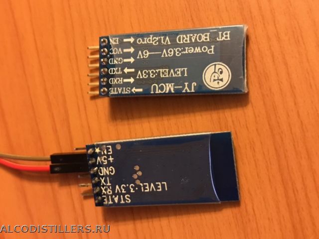

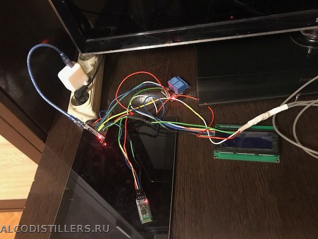

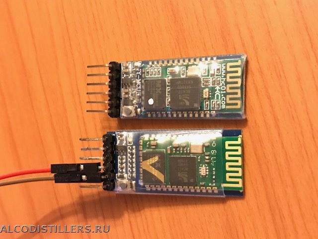

Привет всем. Устал я уже побеждать блютуз. Сегодня купил ещё один модуль, тот который с верху, но он падлюка никак не переводится в режим Настройки.
Что пробовал:
Нажимать держать вставлять- ничего часто моргают 2 светодиода
Вставлять нажимать,
Нажимать вставлять принажатой кнопке отправлять команды.
При подаче на него просто питания в эфире не видим.
Может быть кто нибудь что то умное подскажет?
Тот который снизу входит в режим настроек нормально отвечает на запросы, запрашивает пароль, устанавливается порт. И все. В пару не объединяется.
Комп стационарный винда7, блютуз scr
И ещё вопрос в ардуино можно заливать скетч когда к ней припаяны табло, реле, и датчик давления?

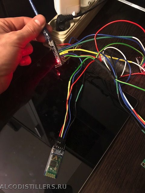

izv1, давай для начала ты просто подробно опишешь свои действия с заведомо рабочим модулем..
954 (2017-12-24 13:03:30 отредактировано izv1)
Иван, все согласно Вашей инструкции. Она очень подробная.

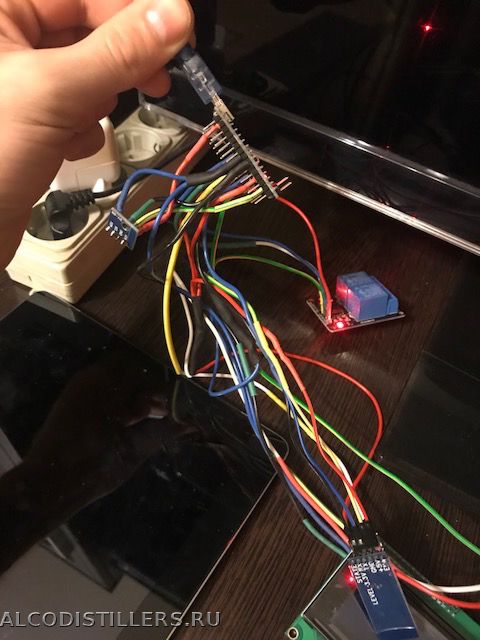

3 команды для блютуза, Проверка, прошивка ардуины, сборка с пайкой. потом долго пытался подключиться через блютуз в итоге воткнул шнурок и все заработало. Отпаял блютуз. Проверил команды. Как у вас написано так и отвечает.
Ещё раз подключил, блютуз видит, запрашиваем пароль, устанавливает на появившийся новый порт дрова. На этом все. Диод моргает часто, более ничего не происходит.
Купил новый модуль но его даже не смог перевезти в режим Настройки.
Модули оба новые.
Как можно проверить работоспособность модуля?
955 (2017-12-24 13:04:20 отредактировано )
izv1 ©:
Не забыв показать фото соединений, не забыв указать с каким модулем (что в компе) парится этот модуль, какая ОС и так далее...  с выводом опроса в терминале.

ОС виндовс7,
сегодня нашел старенький андройд, установил программу bluetooth terminaj hc-05 и чудо модуль законектился, я определил по редким вспышкам. Теперь даже не знаю что и подумать.
пробовал на мак буке, результат такой же как и на винде. модуль видит запрашивает пароль, но далее в пару не объединяется.

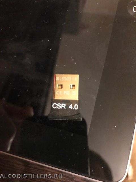

izv1 ©:
Так тут и думать нечего, так как у HC-05 bluetooth 2.0 EDR , поэтому надо или искать драйвер для донгла или менять его, так как 4.0 версия по определению обязана поддерживать 2.0 и если этого нет, проблема или в драйвере на компе или в самом донгле...  последняя фотка собственно и раскрыла проблему.
958 (2017-12-25 11:52:32 отредактировано izv1)
Тема ТМА вынесена в шапку и поиск только по ней не работает, точнее этой темы нет в списке.
Да, я тоже об этом думал, но как то не логично, 4 априори должна тянуть 2. Попробую купить другой свисток.

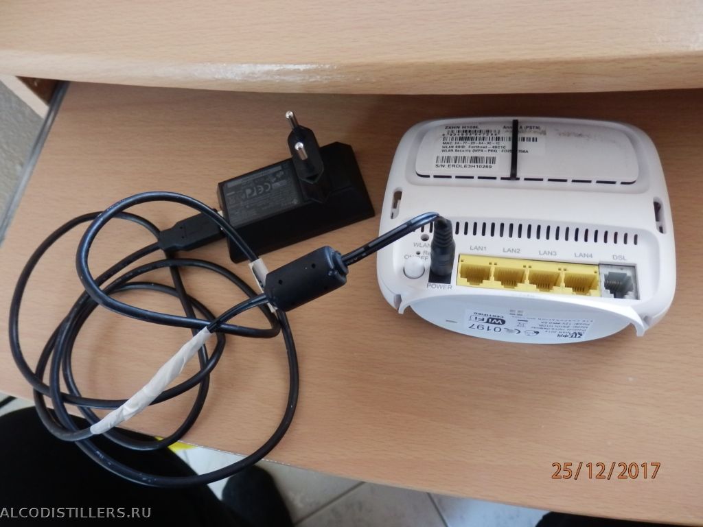

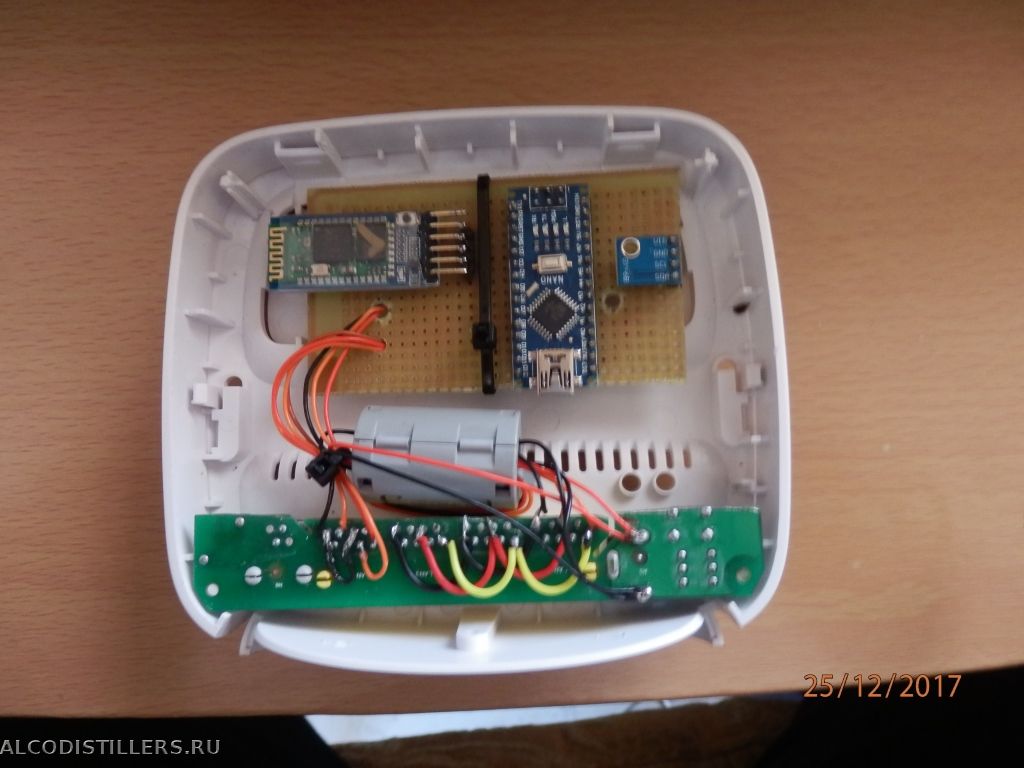

маленький отчёт о сборке тма, в первую очередь респект разработчику! собрал как уже было на форуме в корпус старого рутера ,но для питания использовал питание от юсб зарядки мобилы 5В 1А, все реле будут в отдельной коробке во избежание лишних помех и нагрева электроноки ,3 выхода задействовал для датчиков температуры и один для управления реле,всё спаяно во избежание лишних проблем.Одно замечание по проводам эти кит/ские цветные проводки на 10см.не  паяются , обугливаются как будто там не медь а просто омеднённая проволока .На фото ещё не поставил резистор 4,7к не было под рукой как и антенны для блютут, сборка сделана с обратной стороны платы, для того, чтобы не было видно лишних проводов,все детали припаяны только к проводкам,а не к плате ,чтобы можно было легко распаять и заменить,юсб оставил свободный для прошивки  , тест на компе пока не проходил нету рядом датчиков темп/ры .Если есть какие-то замечания говорите
