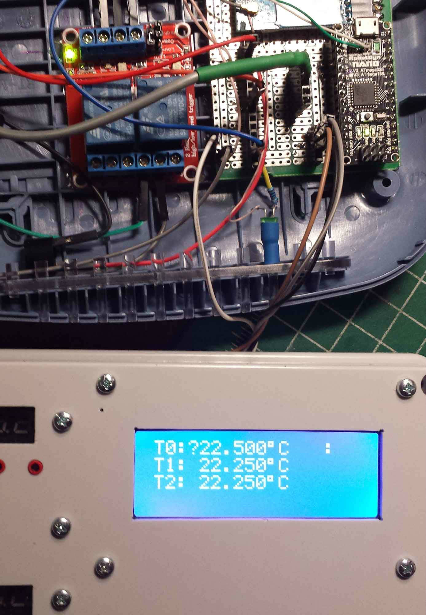

Ради интересу подключил экранчик аналогичный krp1074, все работает.
Давления нет потому как вместо датчика экран.

Gerundey, а чего их параллельно не подцепить? И что за знак вопроса на дисплее в первой строке?
