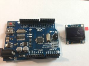

Николя, вопрос возник. Я получил маленький LED дисплейчик 64 на 128. Тестовым скетчем увидел разные фигурки. Еще одним попробовал в качестве отсчета секунд от включения.
Вопрос: его можно так же к ТМА подключить?
234 (2017-07-25 14:52:29 отредактировано d.styler)
al, ну это скорее ко мне вопрос...  :lol:
Скорее всего нет - она по I2C работает?
Там используется LiquidCrystal_I2C библиотека, поэтому только такие дисплеи будут работать.
235
al, Рудольф ответил. У него другой протокол.
236
d.styler, Николя, вроде по 12С должна работать, но мне нужно разобраться.
237
Покажи что за дисплей?
238
Николя, d.styler, пишут, что поддерживает 12С/IIC.
239 (2017-07-25 15:55:51 отредактировано )
al, ну так и BMP180 тоже по этому протоколу работает... Вопрос - поддерживается ли этот дисплей LiquidCrystal_I2C библиотекой...
Посмотрел короче на этот дисплей - это не лед, а олед дисплей, 128x64, поддерживается адафрутовской библиотекой и с LiquidCrystal_I2C работать не будет...
