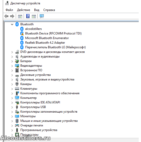

Расколбасил сегодня ноут, пришлось купить новый.
С предустановленной системой W10.
Не работает. Весь ТМАС разобрал, все сделал с самого начала, прошил HC-05, прошил по новой Атмегу, собрал - система HC-05 видит, пароль запрашивает (1234), сопрягает, все в елку, а СОМ-портов не создает.
Что за б...ство? Как бороться? Какая-то хрень в разделе блютуса с алармом, что это, кто знает?
    size: 26.29Кб type: png
1 987
Димон, драйвер другой версии надо ставить, или поискать тут в теме про какую-то универсальную программу была речь. Просто не пользуюсь виндой и не знаю как там дела обстоят, но в теме точно было. RFcomm протокол который собственно нужен для работы с портами, там где-то проблему указывает.

Если речь о дровах для блютуса, то нет. При попытке обновления пишет, дрова норм,   ресурсы уже заняты, код ошибки 10.
Падла, перезагрузился, все определилось.
1 989
Димон ©:
все определилось.
Так заработало?
1 990
Danil, заработало. Два раза резетил ноут.

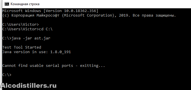

Запускаю ТМАС. Винд 10. Установил Java8.jar
Не тестируется. Ещё раз скачал astJava8-9.jar, распаковал в корень диска С.
Проблемы пишет.
    size: 7.61Кб type: png
1 992
Крымчак, не видит СОМ-порта. Как тестируете, на кабеле или через блютус? Надо посмотреть в диспетчере устройств наличие созданных СОМ-портов.

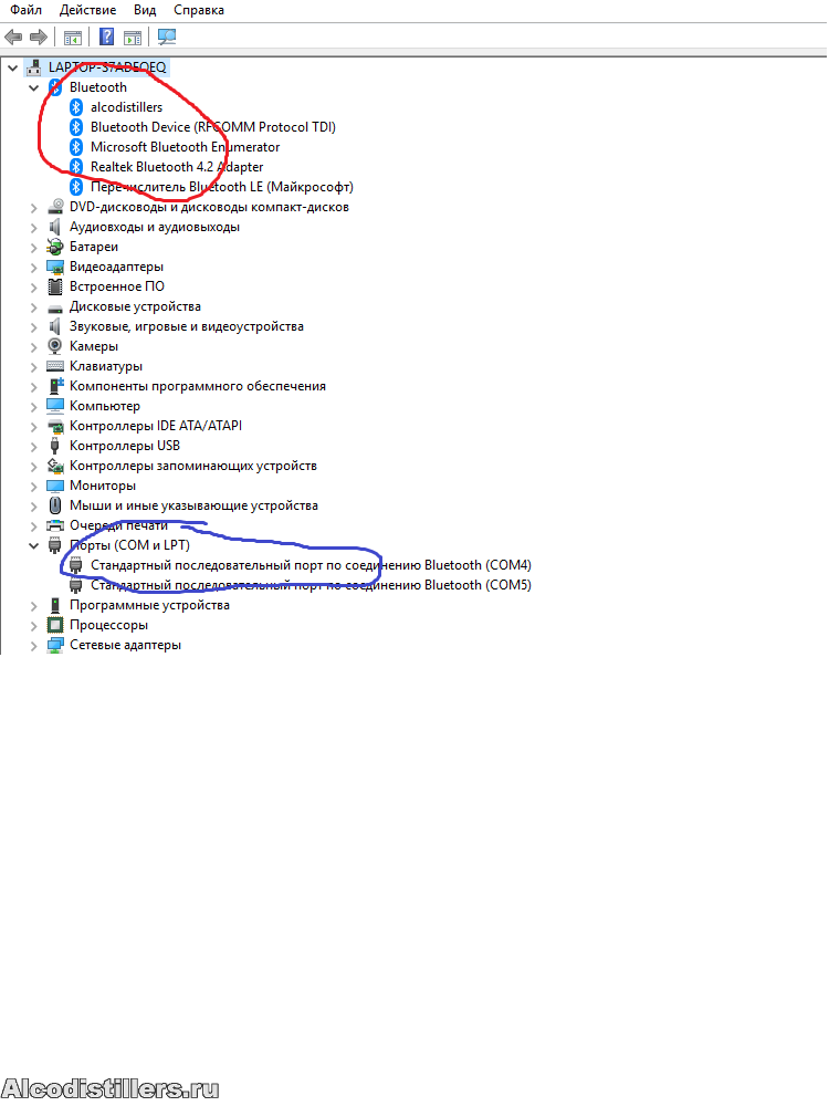

Крымчак ©:
Именно через блютус.
У вас модуль НС не подцепляется к компу, СОМ-портов в диспетчере устройств скорее всего нет, ардуина тут ни при чем. Нужно убедиться что:
а) вы прошили НС в строгом соответствии с инструкцией, лучше прошить его еще раз.
б) убедиться что блютус на вашем компе включен
в) попробовать зацепиться еще раз по блютусу, проверить в диспетчере устройств что СОМ порты создались и отсутствие в разделе блютуса алармов. Должно быть примерно так на W10:
И прежде чем тестить ТМАС через блютус, хорошо бы его потестить через кабель, чтобы убедиться в правильности сборки и прошивки основной части устройства, а через блютус тестить работу канала передачи.

1 998 (2019-10-13 19:45:55 отредактировано DMITRIY GUYVAN)
Спасибо всем за информацию наконец-то и я собрал это чудо.... пока на столе. тест прошел норм
    size: 251.2Кб type: jpg
